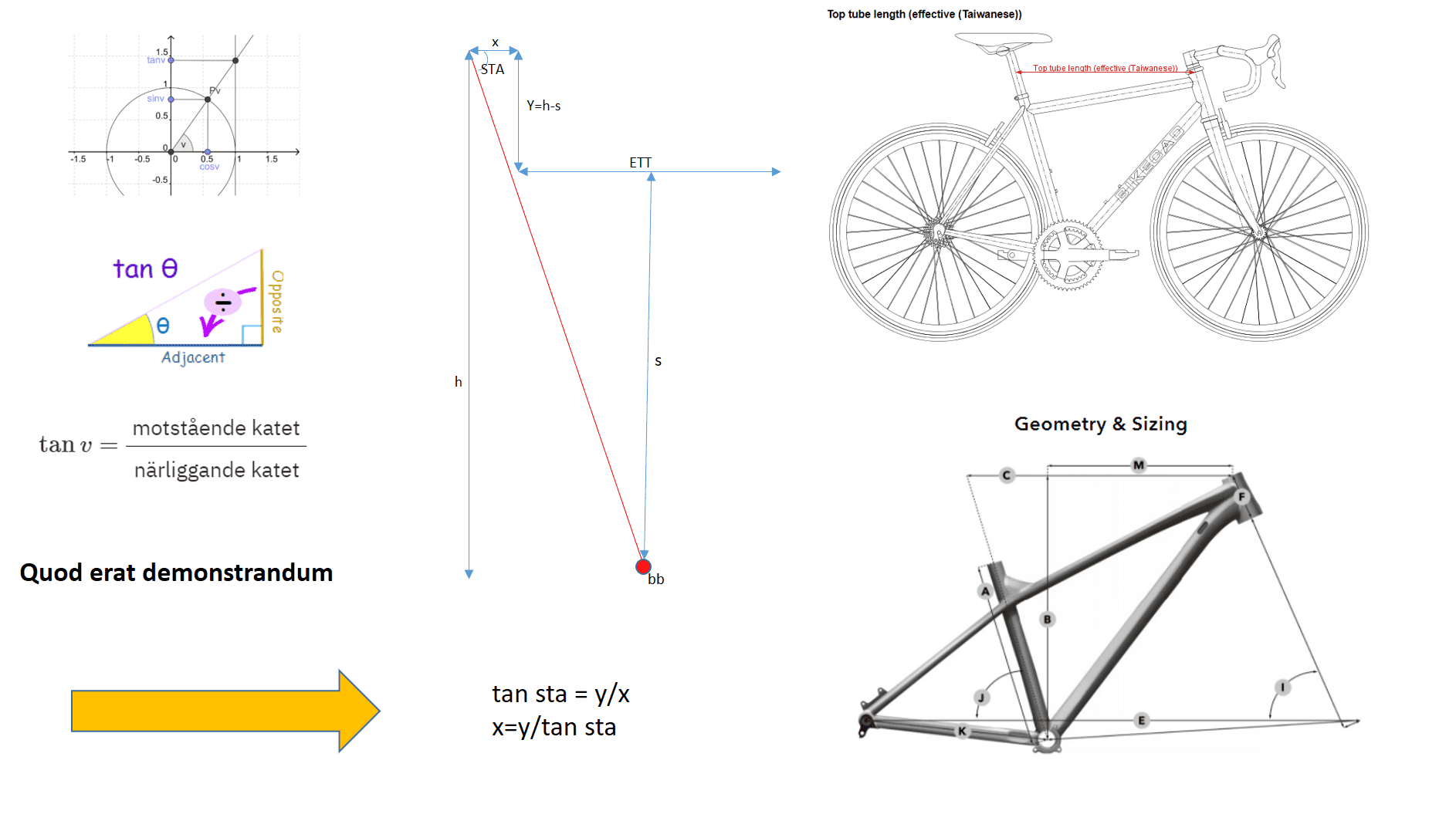

Nu ska vi se om någon minns nåt från skolan! Först fällan är att det verkar som de flesta cyklar redovisas med Taiwanesiskt ETT. Jag antar att alla visste det utom jag?
Nu ska vi se...en powerpoint på detta
Nu behöver jag antingen en ingenjör eller en 9e klassare för att kontrollera detta. Någon?
Antar att du vill har distans d = rot((ETT + x)^2 + Y^2). Och x = tan(90 - STA) * Y.
jonte987
marino bikes the tråd!
Det är x jag är ute efter tror jag.
är inte tan(90-STA) = 1/tan(STA)?
Som jag skriver i mitten där pilen pekar?
Det är bara att du byter vilken som är opposite och vilken som är adjacent?
EDIT. Sen har jag gjort fel i CAD. h är inte 715mm, det är den röda linjen som är det.
EDIT2. Om jag slår det på miniräknaren så blir båda 1/4 för sta=76.
Edit: ja, tan(90-STA) = 1/tan(STA)
Men x har ingenting med ETT att göra.
Njä, men x+ETT + stam = avståndet rumpa => hand?
Det måste väl vara intressant? ETT är ju random för individen eftersom det inte räknar faktiskt sadel position?
Dessutom kan jag inte jämföra ETT på sentier med ETT på en custom geo eftersom både stack och STA skiljer. Så det blir meningslöst?
Eller vad missar jag?
