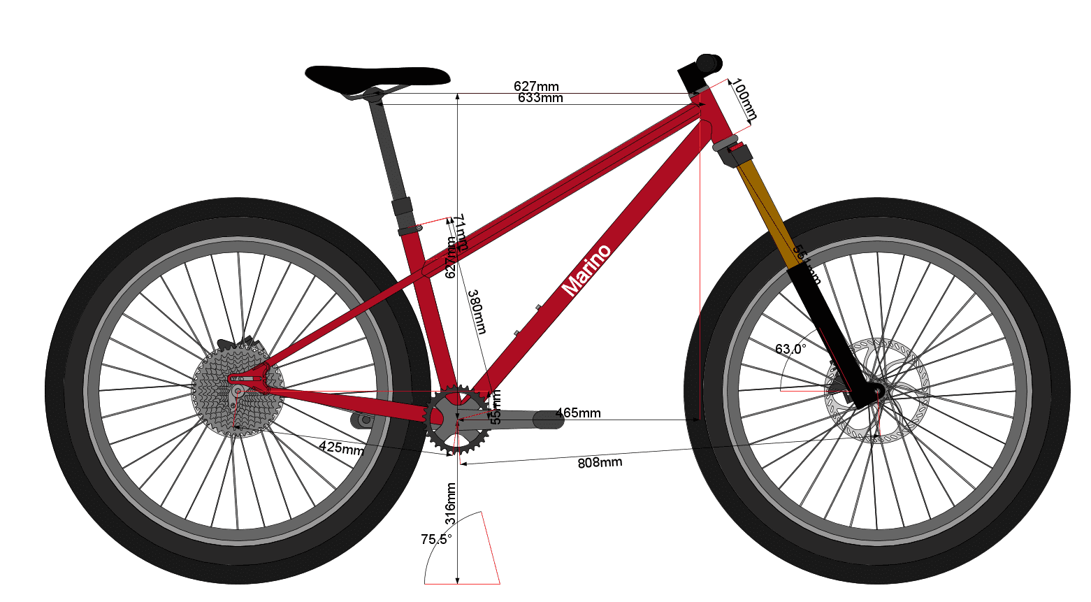

Är Bear Claw ett märke för björnar med tanke på modellnamnen?Jag har kommit fram till att jag villhöver en monster gravelbike likt Beaux Jaxon från Bearclaw Bicycle Co. och tänkte låta Marino bygga ramen. Jag fastnar dock på BB Offset när jag lägger in data på hemsidan. Någon vänlig själ som vill förklara för mig vad det innebär samt hur jag kommer fram till rätt mått?

Är ni överens om hur mycket SAG det är uppritat med? Han la in mina siffror från formuläret men med 20% SAG så reach och vinklar blir off.Det har varit ca 5 dagar mellan svaren från Marino. Beställde i onsdags, hoppas att få en orderbekräftelse snart. Han säger att han ska ha ramen klar på 7 veckor, tror att han gissade på 2-3 veckors leveranstid.
Ok, då verkar dina mått vara static med 140mm gaffel enligt cotic.Faan! Man är ju för klantig! Trodde att jag skickade honom beställningen i tisdags men nu när jag skulle maila honom för att stöta på lite, (tycker att det är lite för långt mellan svaren från honom) så visade det sig att jag mailat mej själv.?
Jag lät Marino använda geon från en cotic flare så alla vinklar och mått är från den, så han har inte specat någon sag.
Jo, men jag vill fatta bikecad nu när jag ändå lägger en massa tid.Jag tror säkert skjulbygget har en mm tollerans i verkligenheten också...
