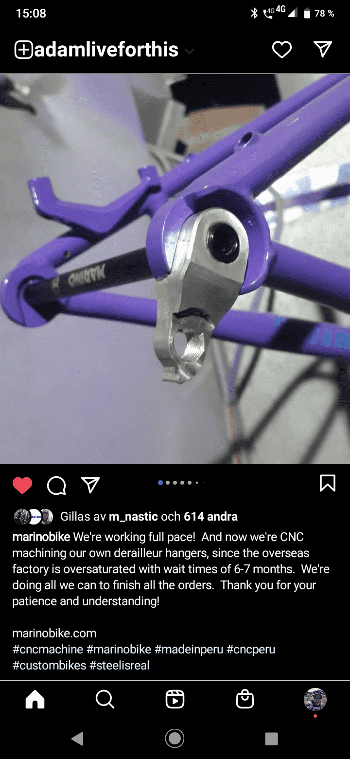

Han sa bara att han skulle kolla upp det. Vet att han har problem med leveranser själv p.g.a.Corona. Det som han normalt får på en månad tar sex månader så nu köpte han en till fröjd för att kunna tillverka mera saker själv. Tex växelhängare mm

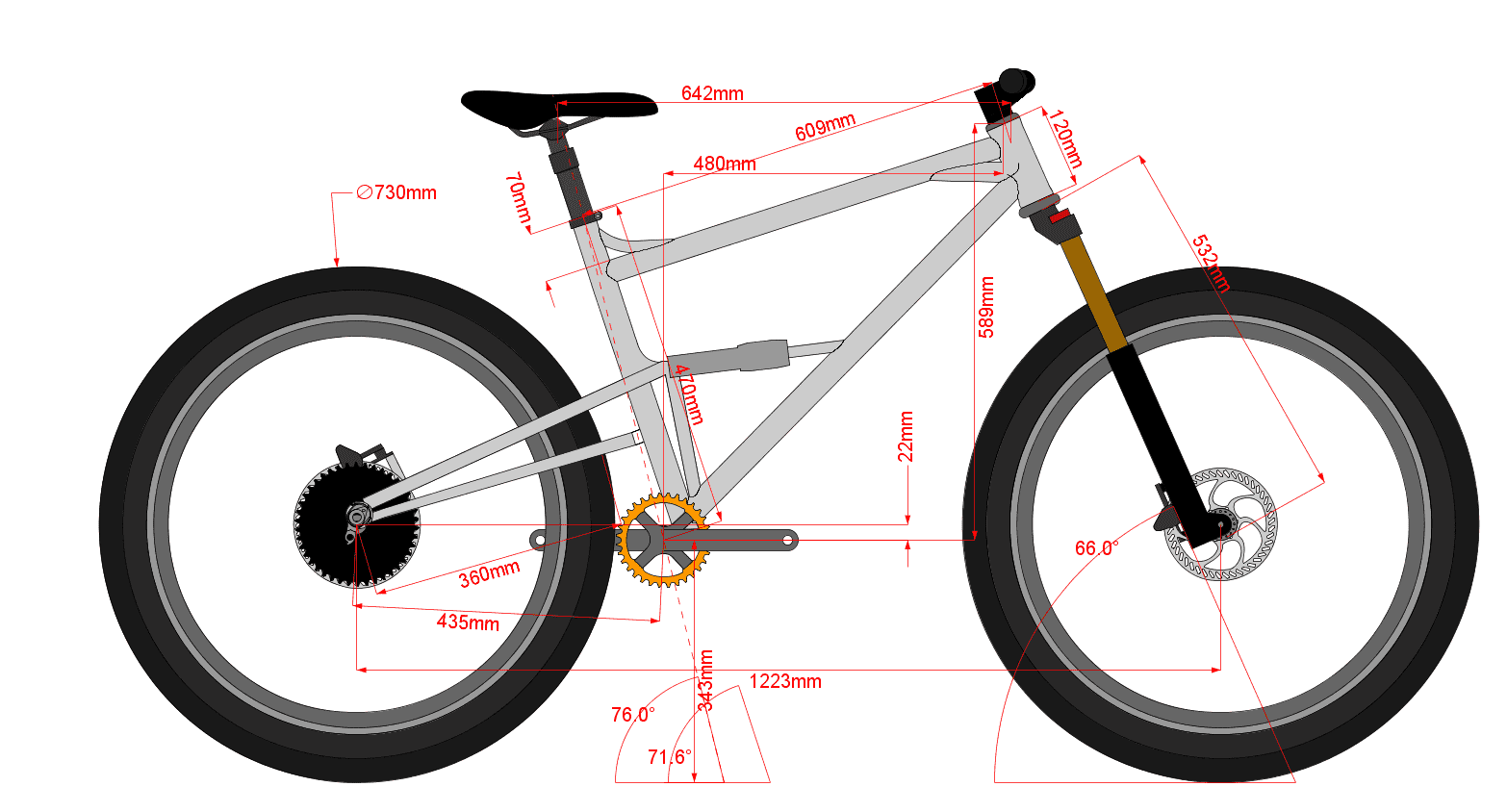

Blir spännande att se var jag hamnar i kön. Jag har iofs sig inte frågat. Förhoppningsvis tappar jag inte i prio för att jag är tyst. Riktigt spänd på om geon kommer att funkar eller jag ställt till det...
EDIT. Främst pga diskussion om dropperlängd nyligen. och nu när jag tittar på ritningen så finns det nog anledning att tro att jag skulle förlängt ST när jag jag minskade STA..... skit händer, förhoppningsvis går den att cykla på.
EDIT2
Fast Honzo ESD ser inte ut att ha mycket mer plats. Det är i så fall STA som tippar över till konas fördel men de mm får jag leva med i så fall och jag har mindre hjul.
Sen kanske man i framtida projekt kan fundera på varför man håller på att sänka ST lägre än hjulet? Det verkar lite korkat?
