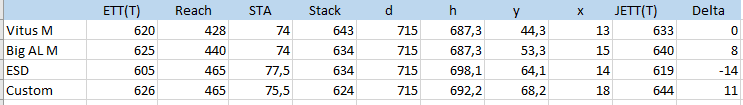

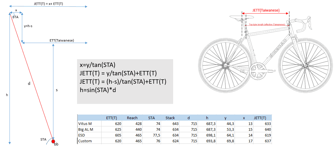

Vad uträkningen gäller, så tar jag dina exempel:
"Tex pole stamina 180 Large , 630-510= 120+510+50= 680"
ELLER: 630 + 50 = 680
"Och min XL va 651 - 485 = 166 + 485 + 40 = 691mm "
ELLER: 651 + 40 = 691
En helt annan orelaterad cykel:
Orbea occam i XL.
Enligt dig: 649 - 500 = 149 + 500 + 30 = 679
ELLER: 649 + 30 = 679
Edit: bara för att vara extra tydlig så är din ekvation egentligen:
ETT - REACH + REACH + STYRSTAM = LÄNGD (här ser du kanske att reach spelar exakt noll roll).

Sammantaget spelar det så klart 0 roll.Bokstavligt talat eftersom reach-reach = 0
Måttet ett(T) - reach kan för sig själv vara intressant för någon?
jonte987
marino bikes the tråd!
Ok, om jag räknar rätt så är Custom 4 mm längre till sadeln än en Vitus trots identisk ETT. Vore en katastrof med en sådan felmarginal 😃
Allt annat oaktat så skulle jag gärna sitta runt 15 mm längre än Vitus men det kanske ger någon nackdel jag inte begriper.

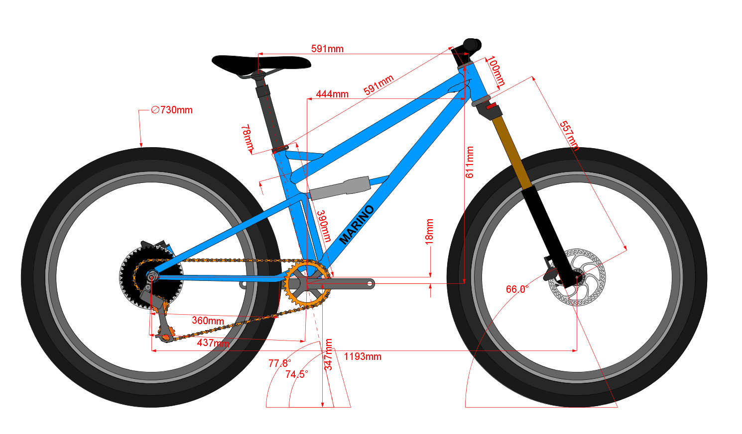

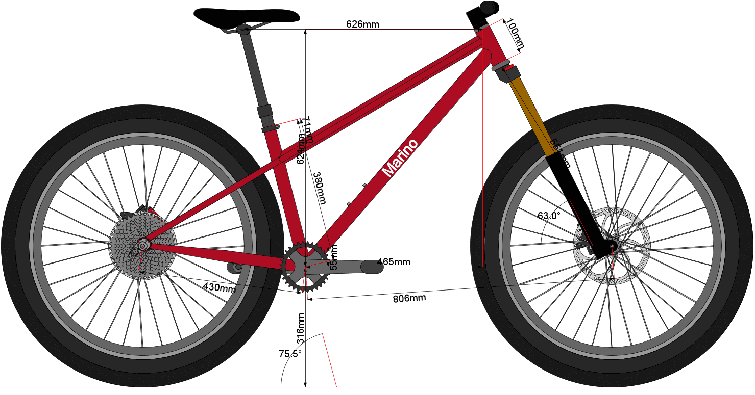

Jag lät Marino göra "sin" version av en cotic flare i strl s. Jag är inte helt hemma på det här med ramgeometri och vad som som krävs för att göra den till en bra kompis på stigen, men tänkte att en flare kan vara en bra början. Men jag kan tycka att BB hamnade lite högt och att stack också blev lite väl högt? Hur är det med dämparens placering, bör den inta vara mer horisontellt?
Jag är 168 med ganska korta ben.
Vad säger ni som kan det här?
Vad säger ni som kan det här?Visa bilaga 444373
Bb drop är identiskt med flare så vad menar du?
Det riktiga måttet är ju bb dropp och det ser rätt ut. A2C för gaffeln ser inte ut att vara för 140 mm slag.
Hittade ett mått på 533, så han har nog tänkt 29" gaffel.

Det läste jag också någonstans på happy. Tror est bygge. Vet inget annat om det men det ser normalt ut tycker jag. Sen om du sänker fronten 20mm så slår det på dämpare också.
Fast är alla siffror samma fast med fel ac? Då blir det inte samma ram...han får nog fixa det
Stack var ju faktiskt ca 20mm högre än vad det borde vara, blir det måttet lägre med rätt gaffel?
Det jag menar är att om reach, hta och sta stämmer med fel AC så blir de fel med rätt AC?
Visserligen lördag morgon men så måste det bli? Du kommer att rotera allt framåt om du monterar en 27.5 140mm gaffel
Med det sagt så är det kanske helt perfekt, men det är ingen kopia på cotic flare 27.5

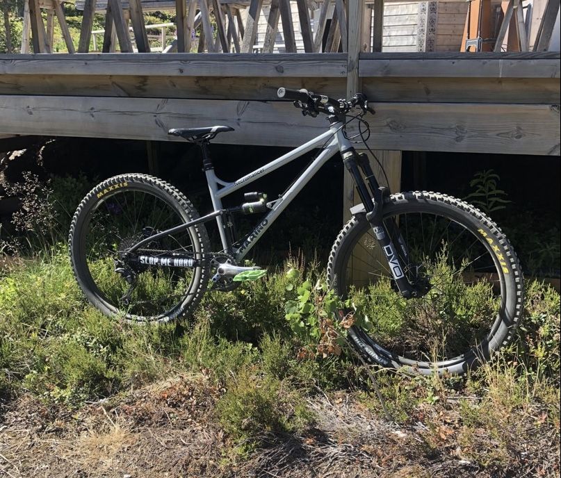

+1 set jag gjorde var att höja staget för bakre dämparfästet så högt som möjligt, IOM att jag är lång o ståtlig gick det att få dämparen i princip horisontellt vilket fick mig att inte behöva en massa vol.spacers :) Och dessutom leva i tron att OM jag någon gång skulle vilja testa Coil-dämpare, så blir det inte bottningsfest med std. linjär fjäder :D
vad denna manöver får för ev. negativa konsekvenser har jag inte förstånd att förstå😂🤣😇
Visa bilaga 444740
Jag som inte är så lång och ståtlig kanske får svårt att få staget tillräckligt högt för att få dämparenn horisontelt på min lilla ram. Jag har frågat Marino, så vi får se vad han kan göra.

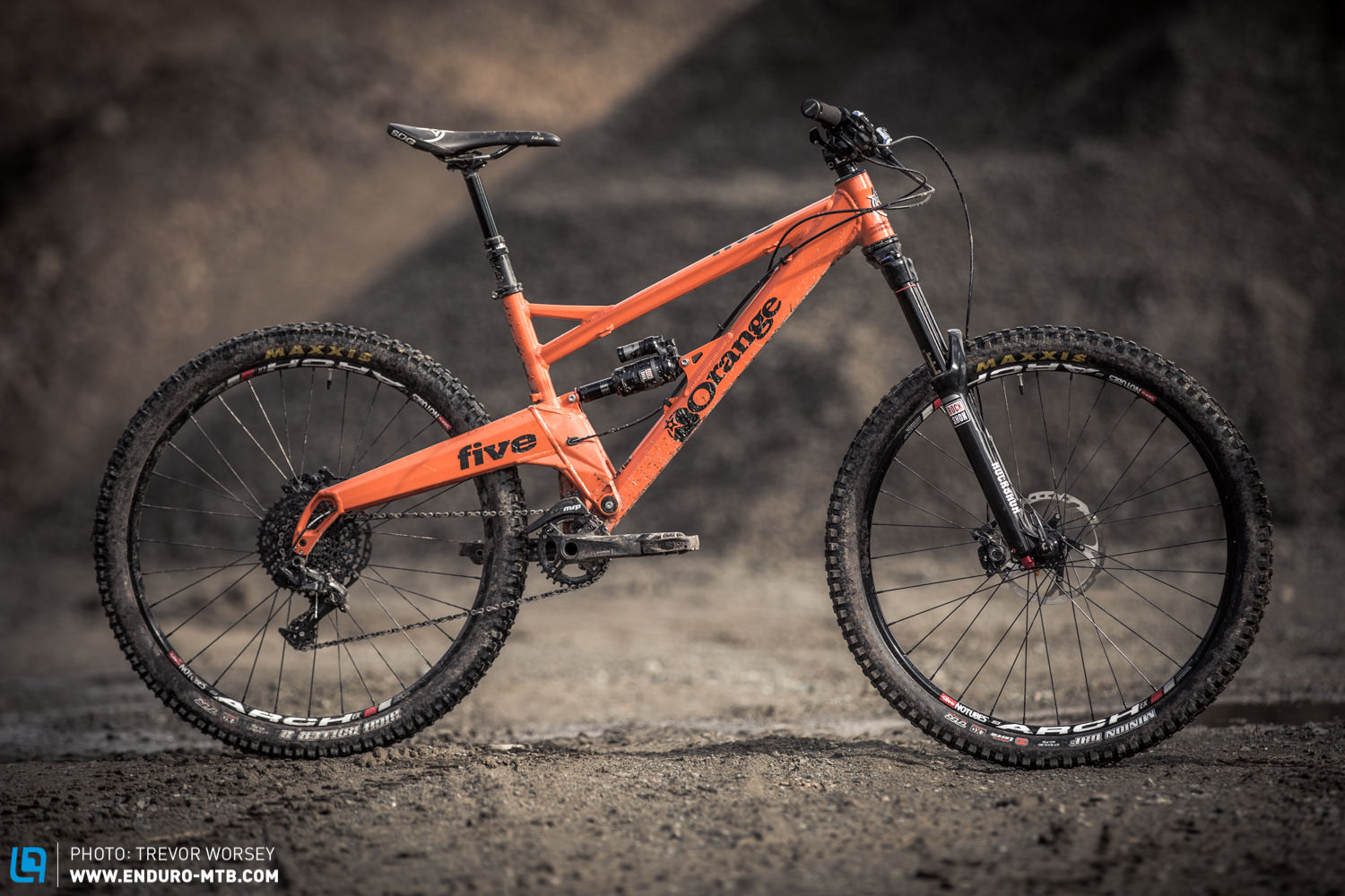

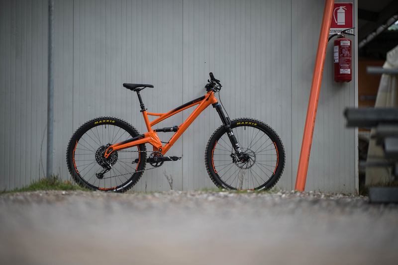

Jag har gamla Megan som saknar i progressivitet. Jag och många andra fick mycket riktigt fylla den med token. Nu har jag satt på en Megneg och plockat ur alla token. Så det beror på dämparen också.
larsaw
Jag vill se siffror på hur hävstången förändras innan jag tycker man ska skaffa högt överrör. Är effekten verkligen märkbar?

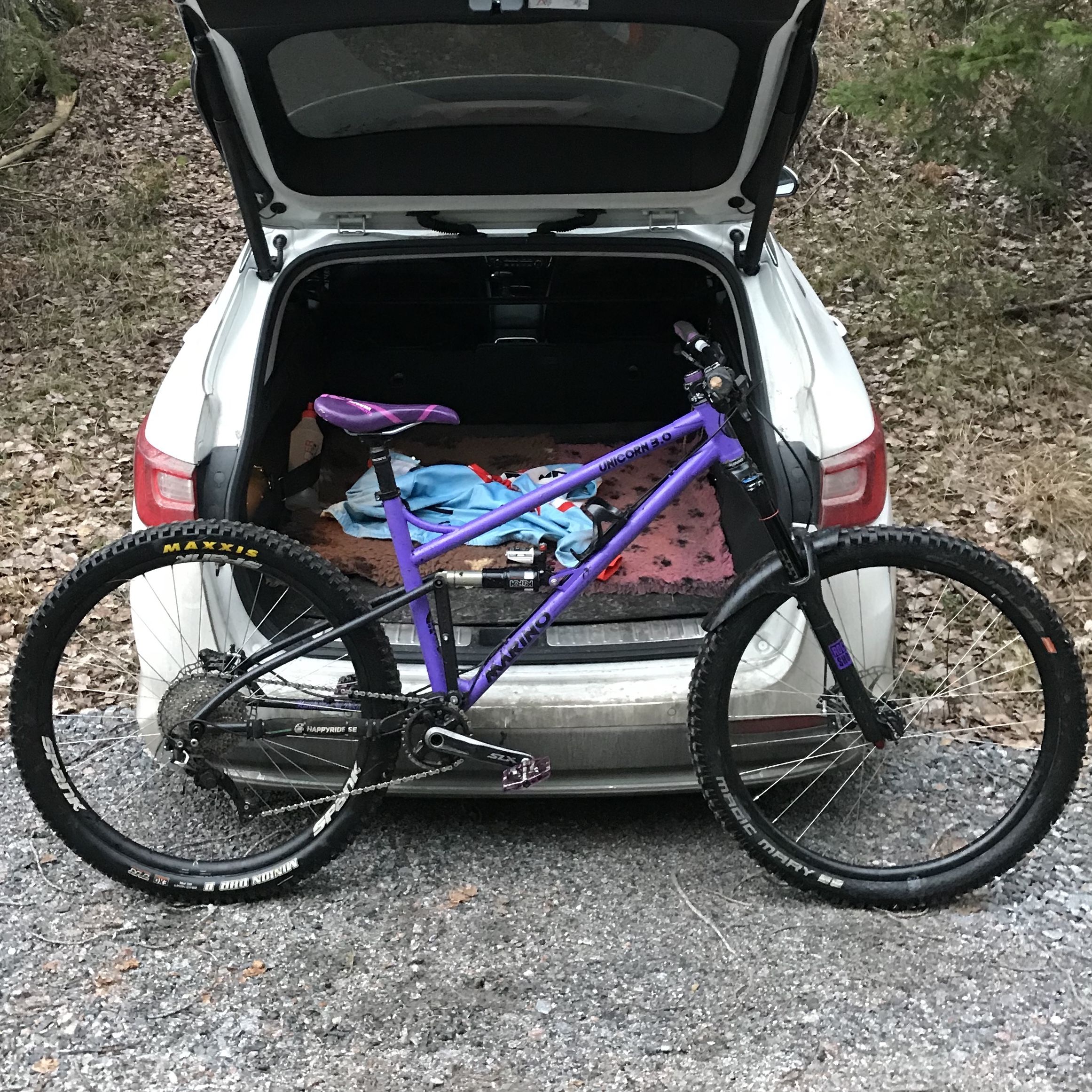

Ja du, svårt att säga faktiskt, jag tyckte det blev en märkbar skillnad mellan min Uni 1.0 och 2.0 (där jag flyttade placeringen), DOCK så vart det inte samma dämpare så jämförelsen är ju haltande...
(DVO Topaz med 3 vol spacers på Uni 1 och BOS Kirk med ingen vol.spacing på UNI 2 och 3...)
Men iom att flera andra med FOX och RS-dämpare fått peta in en massa vol.spacers till sina Marino FS-hojar så tror jag att det är rätt väg att gå...

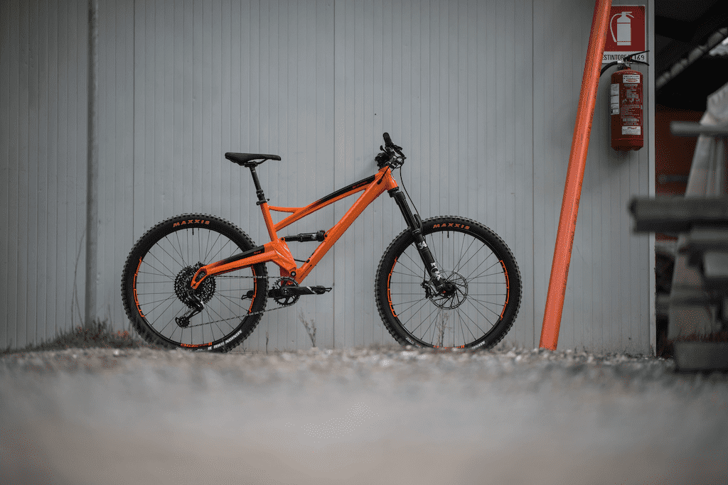

Om vi kikar på "den levande SP legenden" Orange Five från 2015:
Och anno 2020:
Så ser det ju ut som om jag inte är helt ute och cyklar (utan bara litar på Orange R'nD :)

Ja, den går från försumbart regressiv till försumbart progressiv. Här kan du se siffror: http://linkagedesign.blogspot.com/search/label/Orange
Det spelar verkligen inte roll. Hävstången är ju i princip en konstant genom slaget. DH-hojen är ytterst marginellt progressiv med försänkningen av dämparen ned i underröret.
Man kan säga mycket trams för att marknadsföra saker. Jag är dessutom rätt säker på att vi har haft den här diskussionen tidigare :D
larsaw
Jo, håller med, det är troligen på marginalen skillnaden ligger... I mitt fall handlar det mer om annan dämpare med annan troligen med progressiv luftkammare...
