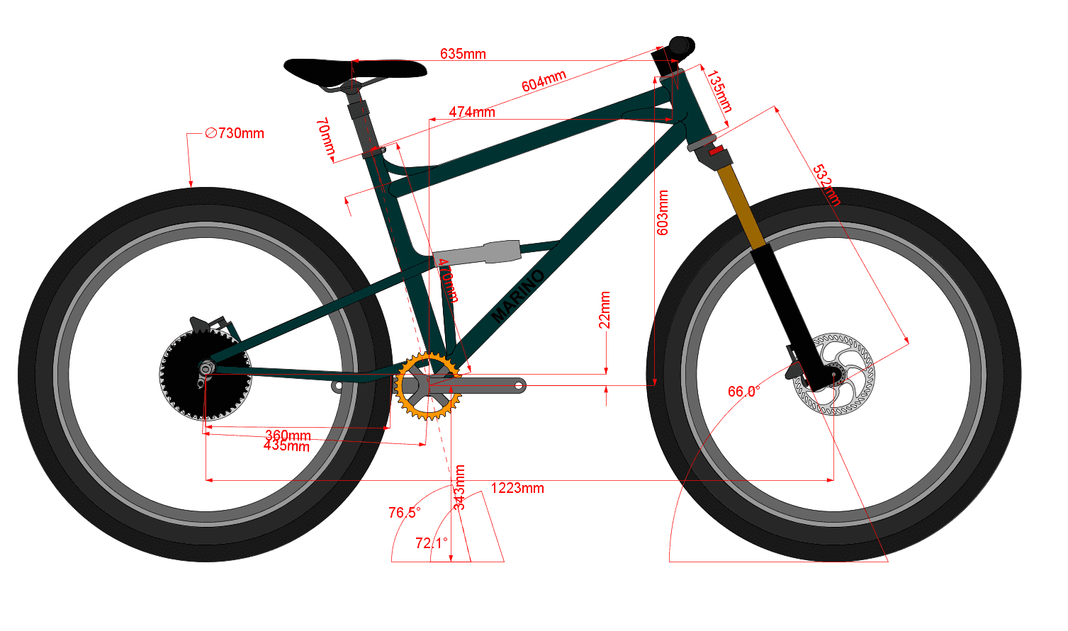

Nja inte galet , men 66grader ht ? 64 hade väl varit mer nice kna jag tycka . Men beror ju lite på hur du cyklar så klart.
Var lite osäker på hur slack jag ville ha, men det blev 66 till slut. Har för mig att jag sett att det finns headset som minskar vinkeln ytterligare, så det kan ju bli ett alternativ om jag blir sugen på det.
Förutom fel hjulstorlek?
Skojar. Lite slack sadelstolpsvinkel, särskilt när du höjer sadeln. Visst är det en 650b?
Haha, jag växlade en del mellan 27,5 och 29 men det landade till slut på 27,5. Hoppas på att det kommer kännas bra.
Jag hade siktat på att få in en så lång dropper som möjligt när du ändå måttbeställer. Men det är vad jag drömmer om...
Jag har en dropper med 150 mm slag som jag tänkt använda till en början, tror att jag får plats med 170 mm också om jag vill uppgradera framöver.
Bifogar bild på den slutgiltiga ritningen.

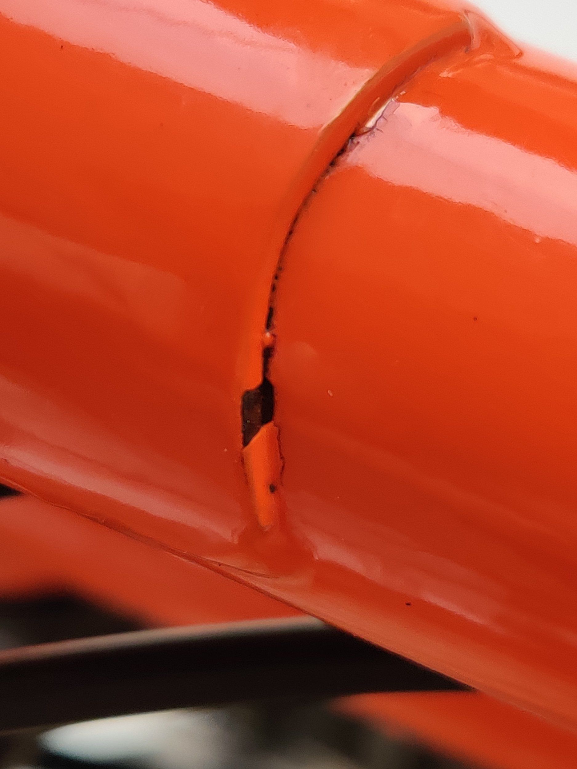

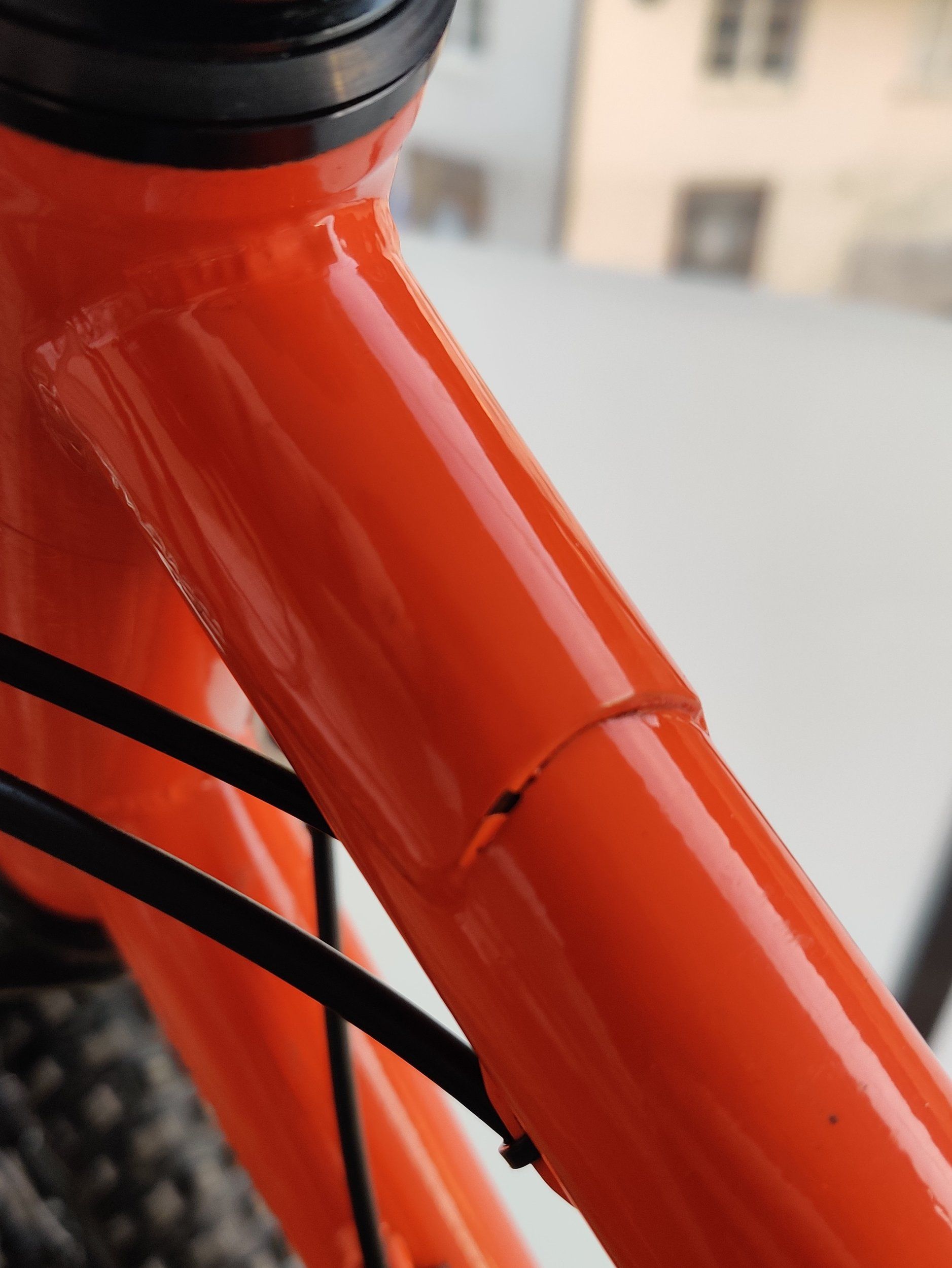

Märkte av en "spricka"/eller bara lackskada på top tube gusset idag. Ni med mer erfarenhet, vad ska jag tänka på eller göra åt det? Kommer inte ihåg att jag slagit i ramen där, ganska svårt att komma åt, hoppas inte det är spår av större ramskada eller nåt sånt.

Nästan 100 på att det bara är färgen som släppt där. Är ju inte svetsat där så tror det bara är färgen. Vad är det för ram?

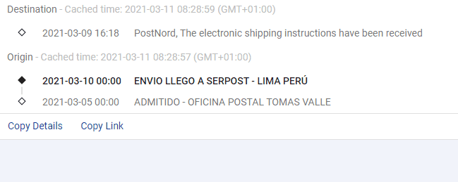

Blir spännande att se om den är byggd 15e April eller om det blir att bygga ihop Cyclepro istället.
På fem dagar har den rört sig från TOMAS VALLE till Lima (Det första ligger vad jag förstår i Lima).
Ska den sen ut och åka på Panamakanalen så kan det nog sluta hur som helst.

14 dagar från tummen ur till Malmö. Kan vara intressant för någon.
Nu ska vi se hur lång tid det tar för PN att tulla den.

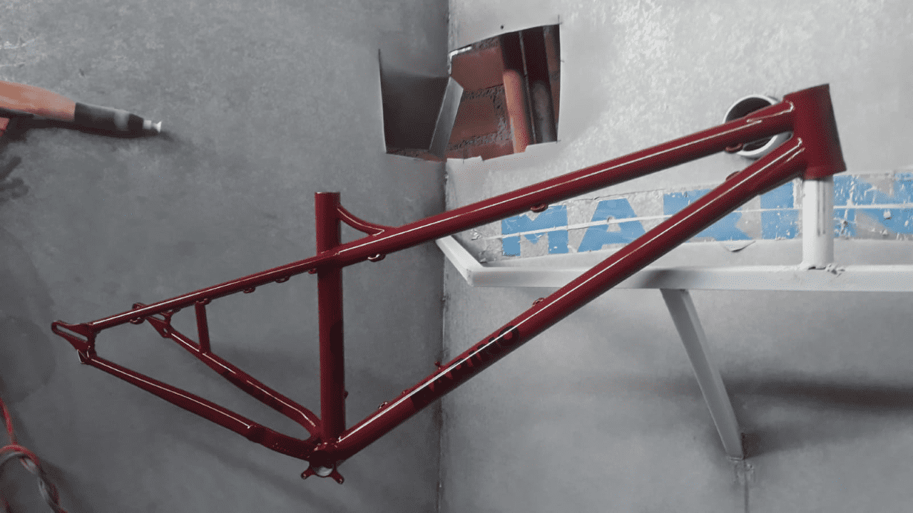

Så nu är den hemma. Jag som inte hunnit fippla ihop gaffeln.
Importmoms 538,00 kr
Tullavgift 56,00 kr
Deklarationsavgift 125,00 kr (inkl. moms 25,00 kr)
Betalt belopp 719,00 kr
Det blev inga PM mount. IS på drop out. Får kanske köra 160mm att tag.
Jag måste också slipa ner lacken i dropouts lite för att det ska passa bra.
3035g med axel och klämma

den verkar rak men svårt att få dropouts exakt rätt så axeln löper rätt i gängan.
2.8'' blir rätt tight. Får se om jag orkar plocka av 29'' och testa det med

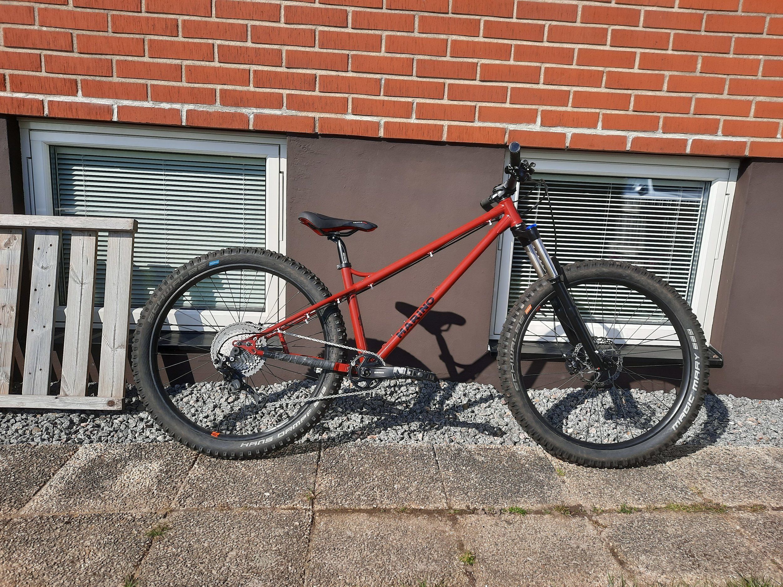

Så här blev version 1. Helvete vad flack den är....vi får se hur det känns och vad min fru säger.
Var mening att den skulle byggas av skrot men efter att jag fick bunkringspanik och köpte en ny grupp så blir det svårt att hävda det.
Skrotet nu är väl Lidl sadel, stolpe med setback och en inkompetent renoverad skitgaffel. (Tvek på att jag ska riva någon dyrare gaffel... kanske inte så dumt att lämna bort det)
Resten låg i lådorna. Typ.
14.9kg utan dropper men med hjul på runt 4kg styck. Ungefär som väntat.
Hade ingen is adaptor for 180mm så fick ta dotterns kasserade 160mm RT10 som väger bly och inte tål metall. Vad kommer att hända, slår sig av värmen?
Vågar man sätta mer än 160 på dropout monterad IS?
Måste även fixa en QR klämma eftersom vi ska köra utan dropper (pga påhängscykel).
Och vita buntband kanske passerar skammgränsen. Får fixa svarta.
