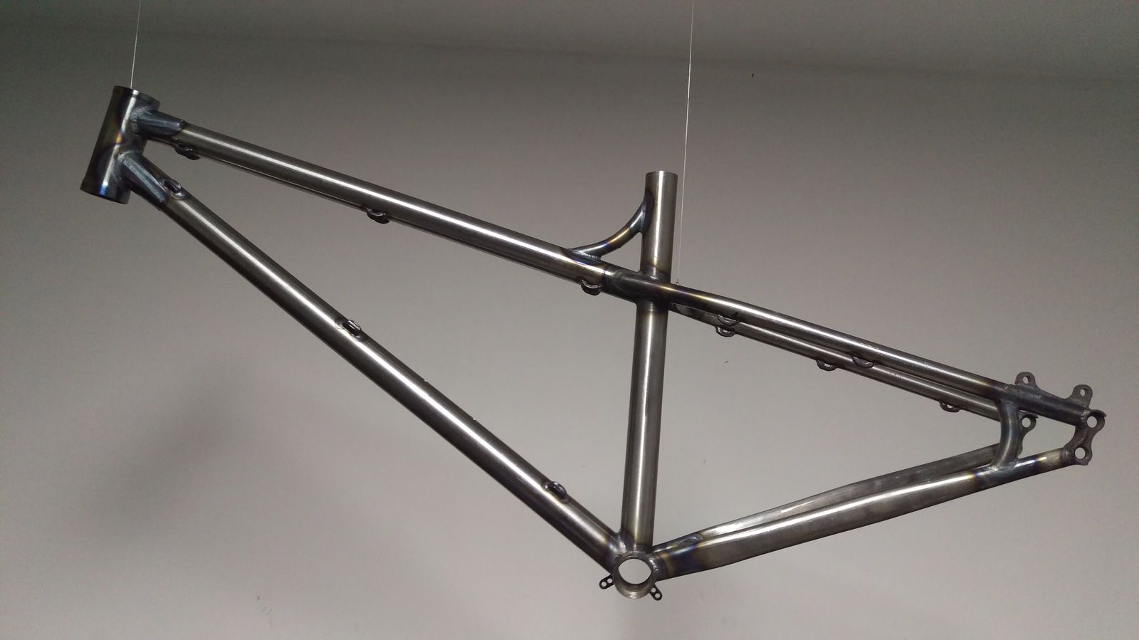

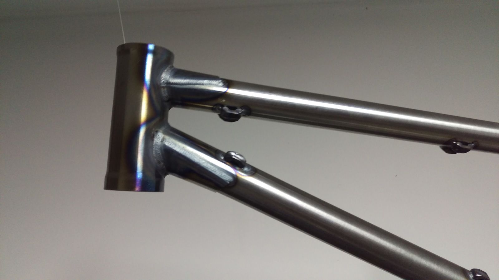

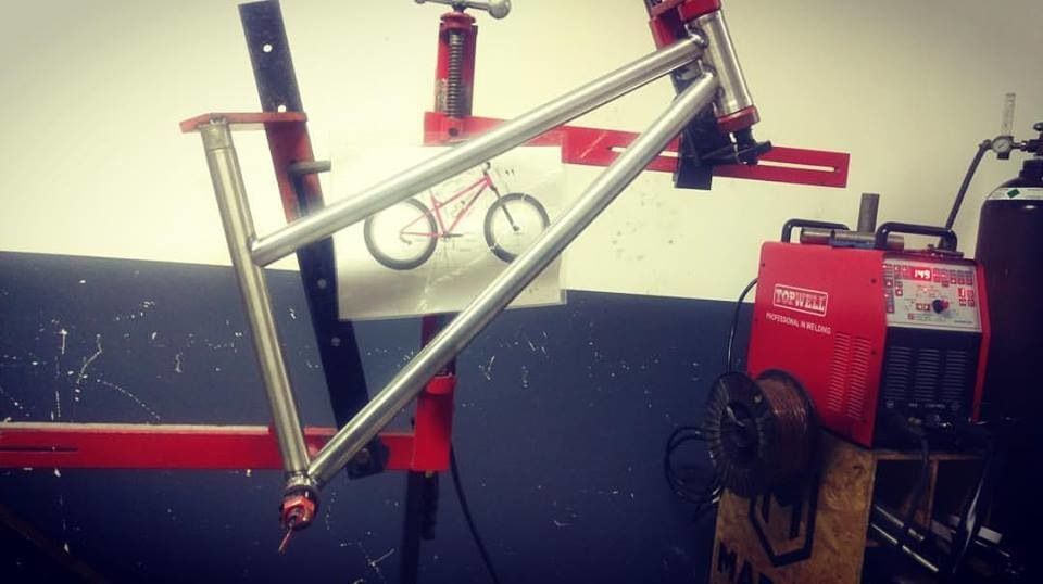

Kolla in min nya framtriangel!
#ballin

Är headtuben tapered?
Vad använder ni för styrlager?
Vad sitter det för bakaxlar? Standard rockshox?
Headtube är 44mm uppe och nere. Man kan ha en taperad gaffel med extern nedre kopp. De heter ZS44/EC44 tror jag. Mitt styrlager är ett hope om det är intressant. Jag har 142x12 mm bak, bakaxeln är aluminium som kommer från Marino. Jag har ingen aning om vilken gängstigning han använder.

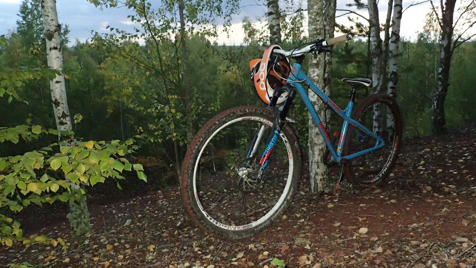

Jaha testade ju den på högen idag & det är stor skillnad mot min Ragley mestadels pga att denna är längre tror jag. Men super stabil i hopp , dropp & kurvor! Hur kul som helst & ramen i sig är mycket styvare fast det är samma material & vikt så det känns bra däremot så hoppade jag snett in i ett hopp å landar på sidan lite vilket jag brukar göra men med ht så gick corden i bakhdäcket av så däcket blev s format. Första gången jag dödar ett Maxxis däck på det viset å nästan nytt....:(
Dropp inga problem så stabilt å man flyger ändå en liten bit, visst droppar jag längre med Scotten men den har ju 180mm slag. Däremot är denna lättare på nåt vis :)
Detta hoppade jag snett i en gång , nästan in i ett träd men det var inga problem att rädda så man kunde åka vidare , dock men en ömmande pung.....
Å en idolbild :)
marino bikes the tråd!
schyssta bilder, btw jag var den vilse åkande cyklisten ni träffade uppe på högen idag :)....nä då jag var inte vilse trodde dock att det skulle vara kul med min ht att åka ner för högen men det var det icke så får vänta på ny hoj.
var kul och se hojen på riktigt och i lite action... riktigt grym hoj du byggt

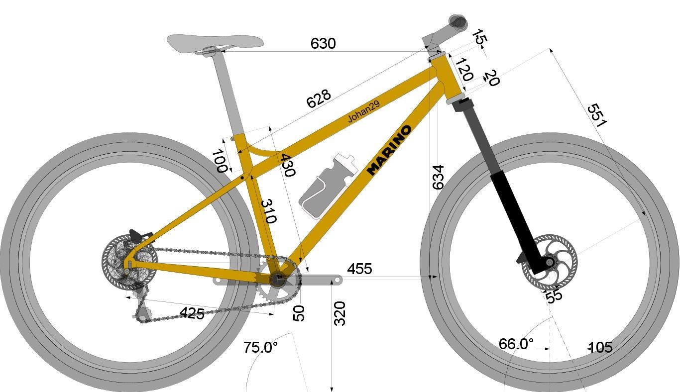

Det här verkade ju fräckt så jag ska köpa en också.
Nåt särskilt man bör tänka på? Värmebehandling verkar väl vettigt?
Typ såhär lär det väl bli om jag inte hinner ändra mig eller om någon ser något konstigt.
Nä det ska inte stå Johan29 på överröret :)

Då tycker jag du ska ha betydligt mer BB-dropp och tillräckligt långa kedjestag för att hjulet ska få plats. Om du ska ha superkorta kedjestag är det värt att kolla om han kan bygga mer utrymme genom att inte dra sadelröret till centrum av bb eller liknande. Stacken är också väldigt hög.
Tackar för input. Gällande stack så är det lite mindre än vad jag har idag så det kommer nog bli bra tror jag. Vad tror du om 60 mm BB-rop istället? Vill nog inte ha lägre vevparti än så. Ska kolla vad han tror om kedjestagen. Vill gärna få in ett 2,4 bak men det kanske blir tajt utan speciallösningar. Idag har jag 415mm kedjestag på en 29:a men då med böjt sadelrör och annat.

Hur långa kedjestag har du på din EST? Får det plats ett 2,4 bak på hyfsat normalbred fälg (Har 30mm, men ett par mm hit eller dit är väl skit samma)?
revben sa:
Jag har 425 2'35" ska få plats kör nu med ett maxxis 2,3"
Men man kan flytta sadelstolpen lite fram över kg så får det plats mera? min bb höjd/dropp är perfekt stadigt men man slår inte i har haft lägre vilket inte var så kul.

Det är ju inte jag som ska cykla på den, ta vad du vill ha.
Tar och förlänger stagen lite, du har en bra poäng i att det är bra att få plats med bakhjulet :). Blir även lägre vevlagerhöjd, tack för tipset!
Lite beroende på hur du brukar ha din sadel och vad du tänkt använda för stolpe (setback eller inte) så kanske du kan göra sadelröret ännu lite brantare? Då blir det mer plats för däcket, åtminstone mot just sadelröret.
Det blir min reverb som kommer hänga med på denna ramen så ingen setback. Bra tips om brantare sadelrör, får se om det blir så. Ska höra med Marino om han kan lösa det på nåt annat sätt först.

EST sa:
Kört man brantare kan man ha längre front?
Så tänkte jag har ju 76g
Jo, men det medför ju nackdelar om man cyklar en del på platten sittandes. Vevpartiet kommer konstigt långt bak.
Ska man däremot mest klättra och sen bomba nedför så lär superbrant sadelrör inte vara några problem:-)
