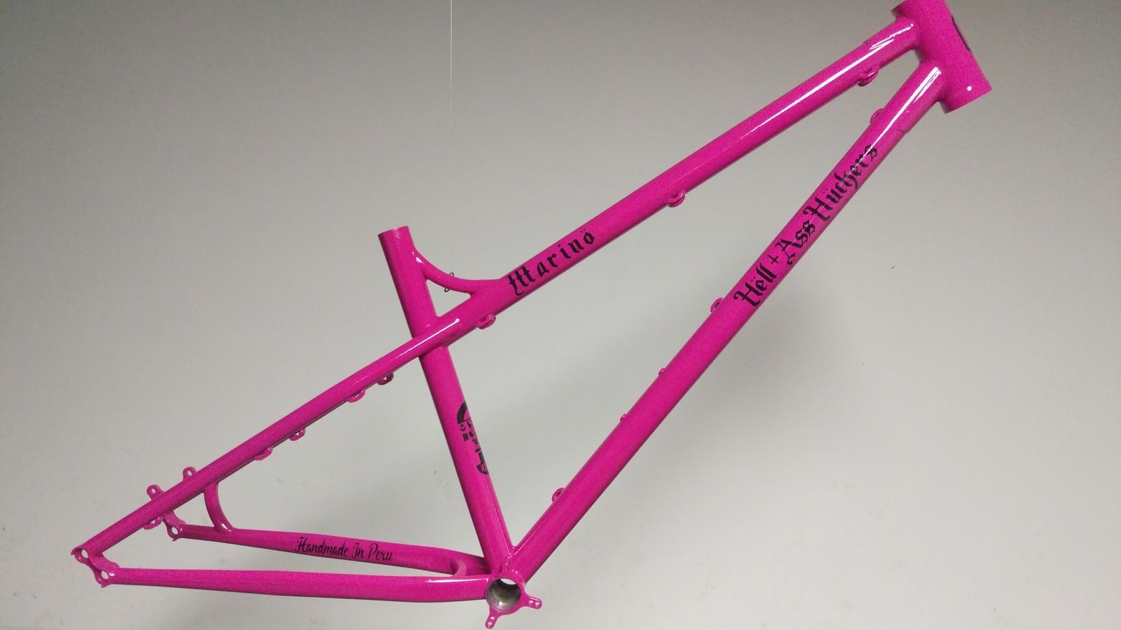

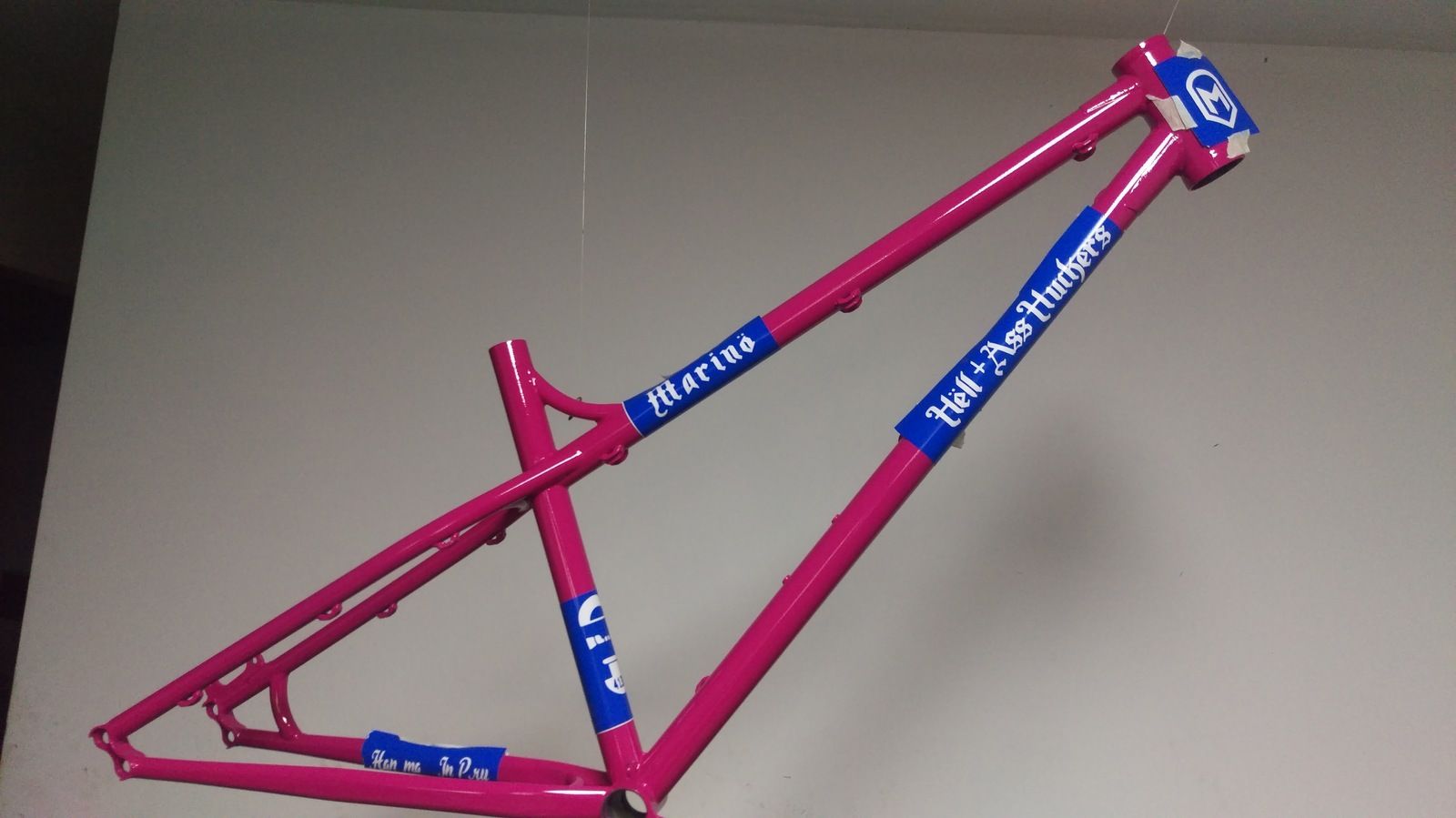

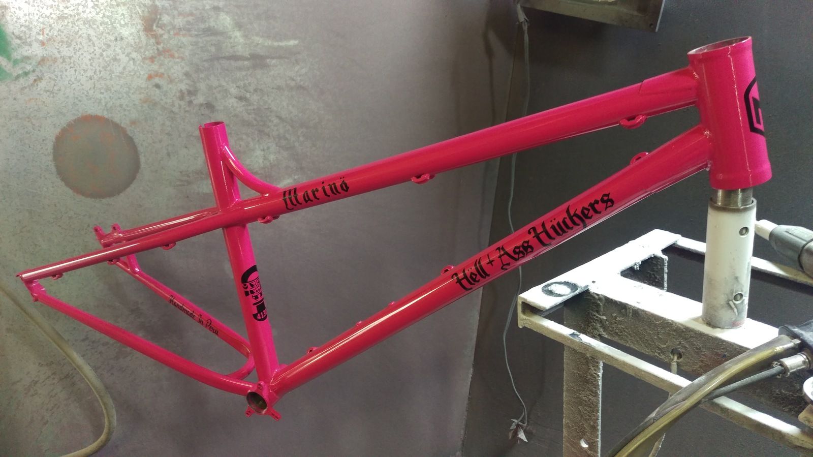

Då jag är född med gudabenådad känsla för färg och form visste jag att cykeln skulle bli en skönhet. Nu visade det sig att min tekniska förmåga inte matchade min estetiska förmåga, så Swoop har varit så vänlig att designa loggor åt mig. Dessa målas nu på min skönhet.
Pepp! Och tack till Swoop!

Snyggt designat.

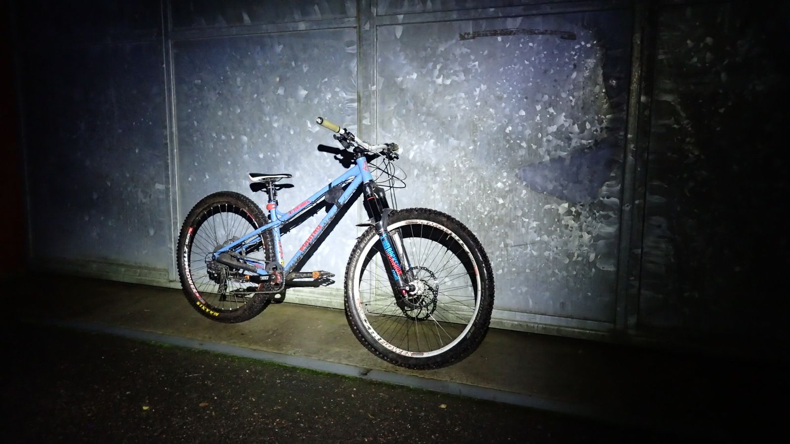

Första pannlamps turen idag. Va 2 mil teknisk singel tack mycket rötter å stenar som var böta å lera.
Kan bara säga att det funkar kanon å köra på platten med sådan geo nada problem, grymt kul cykel?

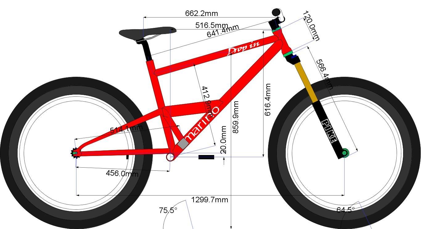

Inspirerad av EST tänkte jag oxå hoppa på en peruansk stålhäst, har fått ihop detta efter ett par mail med Marino, långt o flackt a la pole. Vad säger happy om geometrin?
Då jag är 192 cm tror jag reach blir bra men jag är inne på att försöka få till lite kortare kedjestag om möjligt samt längre sadelrör så en förstärkning med ett stag mellan sadelrör o överrör får plats. Osäker på om BB drop på 20 är lämpligt, tror det är 25 på min nuvarande så jag tror det är ok

Vad är tanken med de låga sadelstagen?
Hade det här alternativet funnits innan jag lyckades leta fram min Canfield-stålram hade det nog varit ett roligt alternativ.
marino bikes the tråd!
Bilden är inte glasklar men det är en heldämpad sak, de låga sadelstagen ska visa baktriangeln
EST-jag har ingen aning om bb-höjden och vet inte heller om den går att få fram ur ritningen...
Hjulstorlek 29 tum, osäker på som menas med slaglängd men den är för 200x57 dämpare och det ska enligt uppgift vara 15 cm "travel" (vad fan kallas det på svenska,fjäderväg?)

Det låter som 20 mm bbdropp är i minsta laget med 29" och 15 cm slaglängd. Om du ska ändra på hans design är det värt att veta hur han fixar det. Jag tror att t.ex. pedal-kickback kan växa till sig om man ökar avståndet mellan pivotpunkten och bb.

Geometrin är till stora delar plankade från pole evolink 140 som också anger - 20 mm bb drop. Å andra sidan anger Starling murmur bb drop till - 38 mm vilket är en rätt avsevärd skillnad. Nu missförstår jag sannolikt hela bb drop konceptet men jag uppfattar det som att vevhuset sitter längst ner på enbart underöret på denna ram (se bifogad bild) och då borde det väl gå att sänka bara genom att förlänga det röret lite, eller?

Nackdelen med att desgina sin egen ram är att man får det man ber om...
Om du bara förlänger det röret så ändrar du anti-squat, peda-kickback osv... Det blir också annan effektiv sadelrörsvinekl och reach...

Funkar det på Pole så kör! Skönt med högere bb cykeln kommer ändå vara super stabil pga av längd å gaffel vinkel?
För det blir skillnad om man flyttar utifrån bb et.

Helt klart är det så, jag är grovt underkvalificerad för att bedöma custom-grejer men va fan, den kommer ju ha två hjul och pedaler så cyklingsbar lär den väl förhoppningsvis bli.
Utan att veta något om hur det ligger till med den saken är jag inte säker på att Marino tänkt överdrivet mycket på det där med anti-squat och kick-back m.m. i och med att geometrin är plankad från Pole men själva länkaget är annorlunda.....
Pivotplaceringen ser enligt min amatörbedömning bra utanpå de bilder jag har sett, typ som på orange. Om man däremot ska ändra BB-dropp och man har en byggd swing så blir ju enklast lösningen att flytta pivotpunkten. Mer BB-dropp genom högre pivotpunkt och då mer pedal-kickback. Jag vet inte hur stor skillnad det verkligen kommer göra, men det är bara att räkna om man vill veta.

Är det isf inte lämpligare att utgå ifrån Orange Stage 5, dom vet ju iaf vad dom gör med sin SP-design...
Även jag o herr Marino har bollat lite idéer ang FS-ram (tänk Diet-Pinner fast 29'a...), sen har han i ett svagt ögonblick erbjudit sig att göra en Bronson/5010 fast i stål. Alltså med VPP-länkage...
