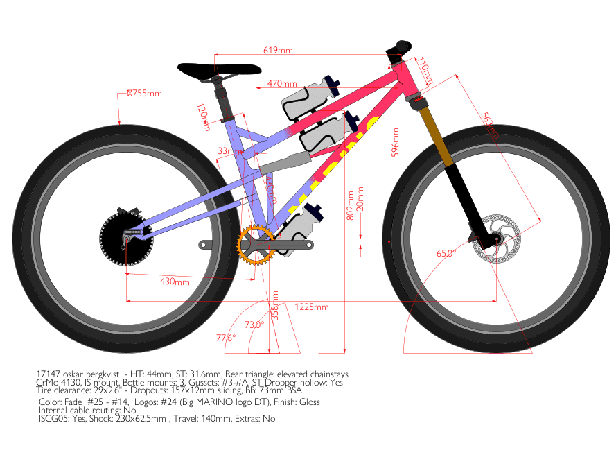

Antar dom har en gräns hur många design diskussioner man har igång samtidigt. Har ingen bråska igentligen. Har du fått din hoj med sliding droppouts? Valde fixed TH axel men vore kanske bra med möjligheten att justera CS mellan 425 och 440. Tänkte mest om deras system är vettigt för sliding dropps .
marino bikes the tråd!
Jag ändrad inget. Får se när jag sätter på 29'' om det blir trångt
Då funkar det.

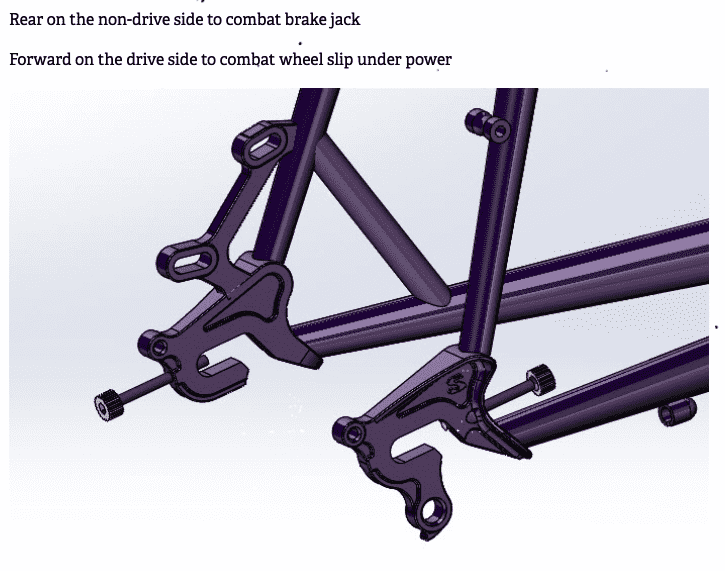

På min Santa Cruz Chameleon har jag problemet att axeln kommer några mm framåt efter flera tur. Men då kör jag singlespeed som ger mycket större krafter på "dropouts" uppför.
PS dropout är fel ordet när axlen inte kan droppa out, men det verkar vara ordet man använder.
EDIT: eller så är axlen på din Marino kanske positionerad längst fram och kan den inte röra sig framåt.

Lite det jag fiskade efter. Om de har tendens att glida och inte hålla sin plats.
Men skruven brukar bara vara för att ställa i postionen, inte för att hålla dropout på platsen, eller?
Jag ser helt klart skruven som en säkerhet från att hjulet ska glida framåt också.
Tror att det brukar marknadsföras både för att underlätta kedjespänning och för att undvika att hjulet glider framåt. exv:
Tror att det brukar marknadsföras både för att underlätta kedjespänning och för att undvika att hjulet glider framåt. exv: Visa bilaga 573712
visserligen inte en sliding dropout, men samma koncept.
Om gängorna är tillräckligt stora håller den axeln på plats.
Jag har dock sett flera sliding dropouts med klena skruvar som verkar bara vara för inställning av axeln.
Säkert. Jag har M4 på min och känner mig rätt trygg i att den inte kommer böja sig av dom krafterna som inte låsskruvarna tar upp, ffa då det kommer mer eller mindre helt axiellt mot skruven :)

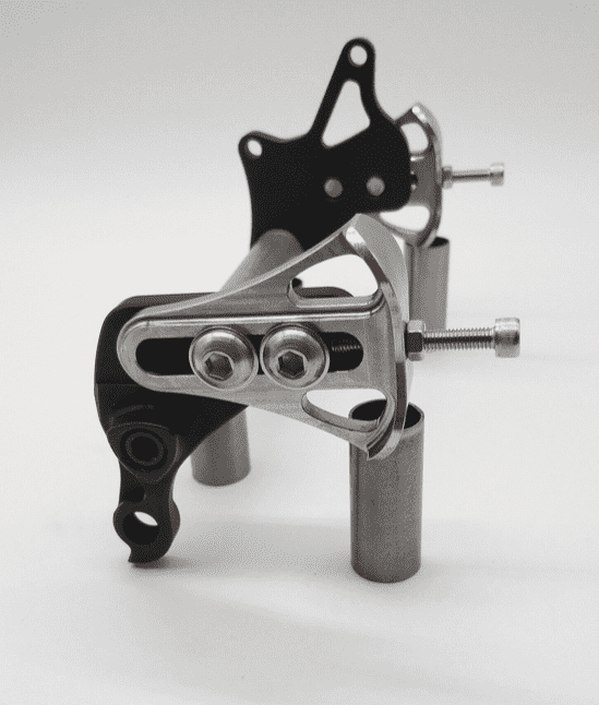

Man måste väl har diskbromsinfästingen på sliding dropout? Om den skulle sitta fast på ramen kan bara får bromsen i rätt position vid en enda position av dropouten.
Ja. Antingen behöver den se ut som den första bilden jag la upp. Där bromsok och axel inte rör sig tillsammans utan justeras var för sig.
Annars ser det ut som den andra bilden jag la upp, på en sliding dropout. Där är bromsok och axel monterat i samma del och rör sig tillsammans :)

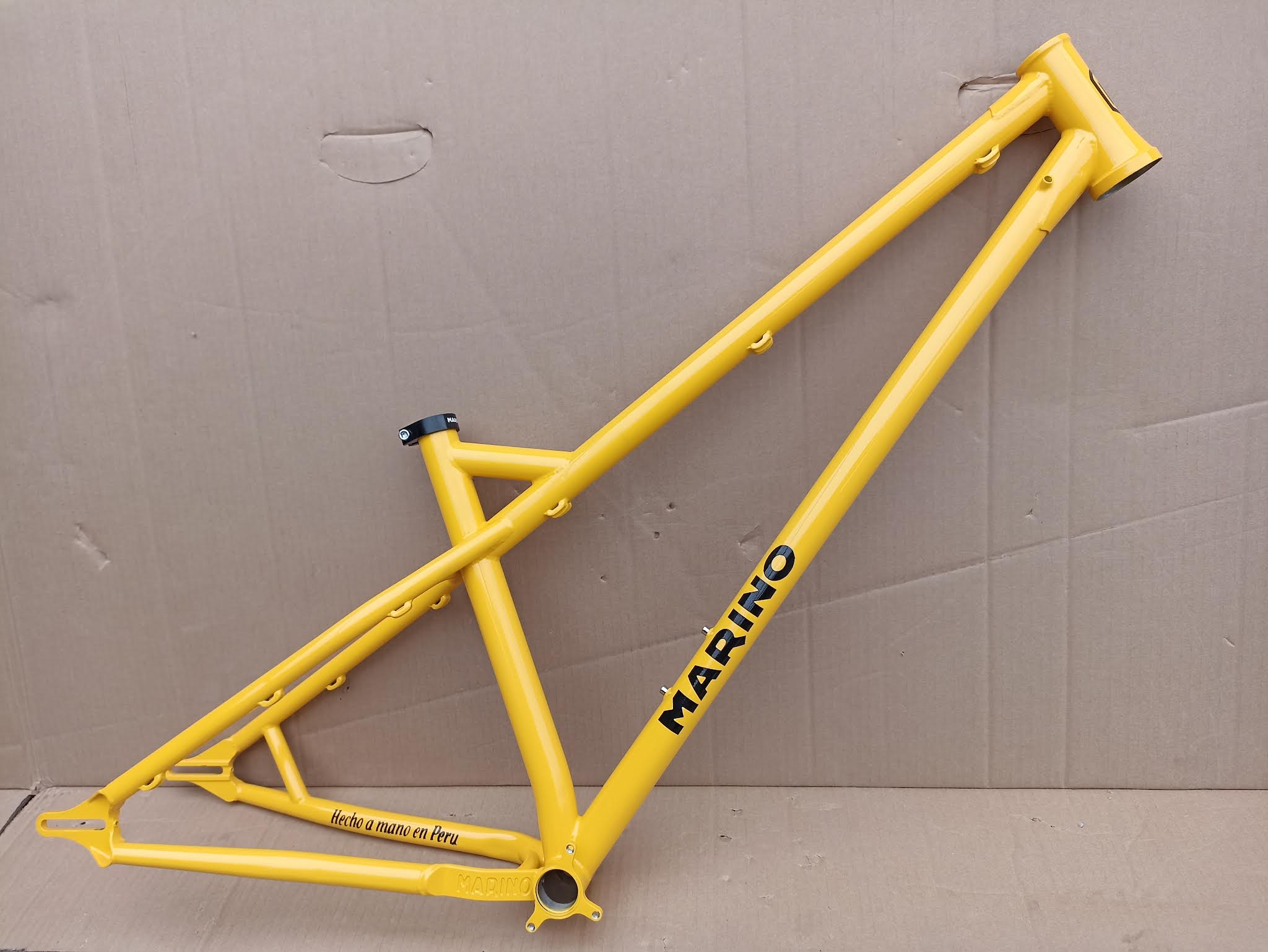

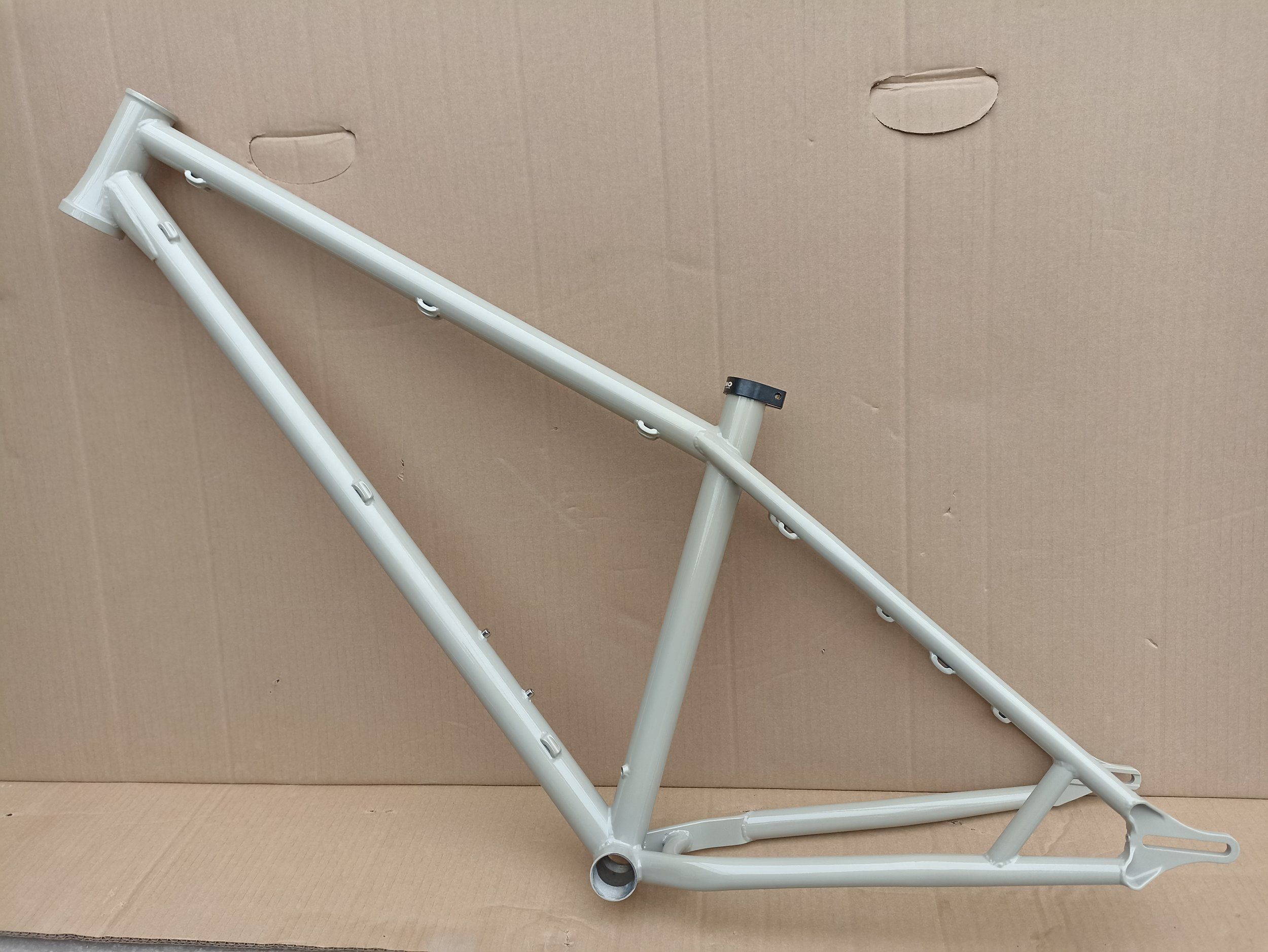

Jag beställde den 4:e Augusti, fick svar med ritning den 12:e, godkände o betalade.
Ramen svetsad klar i dag o ska få färg nästa vecka enligt Marinofarbror.. Bra fart får man ju säga..F032AE31-ABBA-4BA6-9A78-E661E43C38D8.png

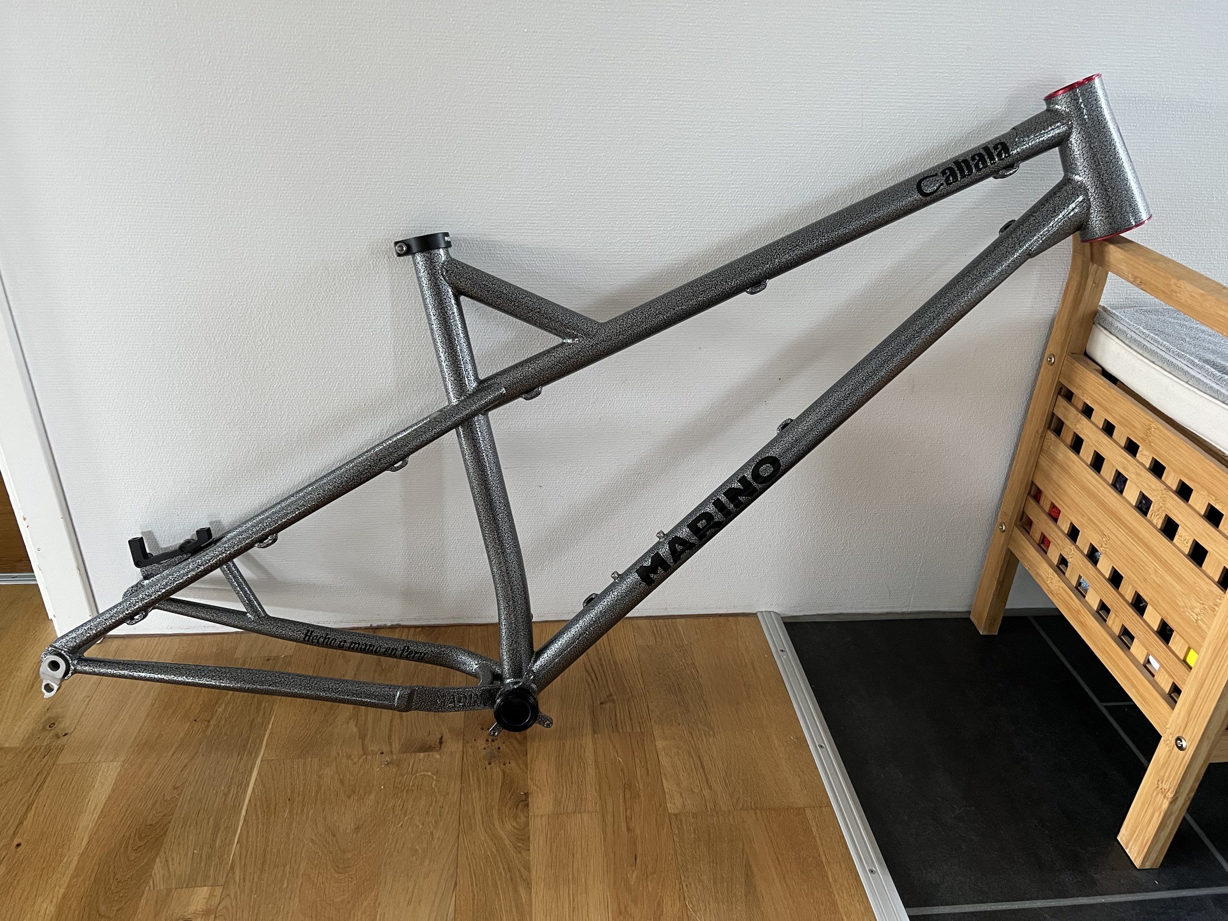

Jag beställde en Cabala (ht med standardmått) som skickades den 17:e, den är klar i tullen och ska kunna hämtas imorgon på posten. Två veckor alltså

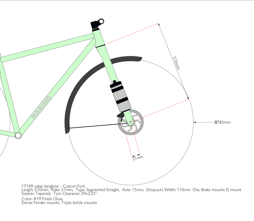

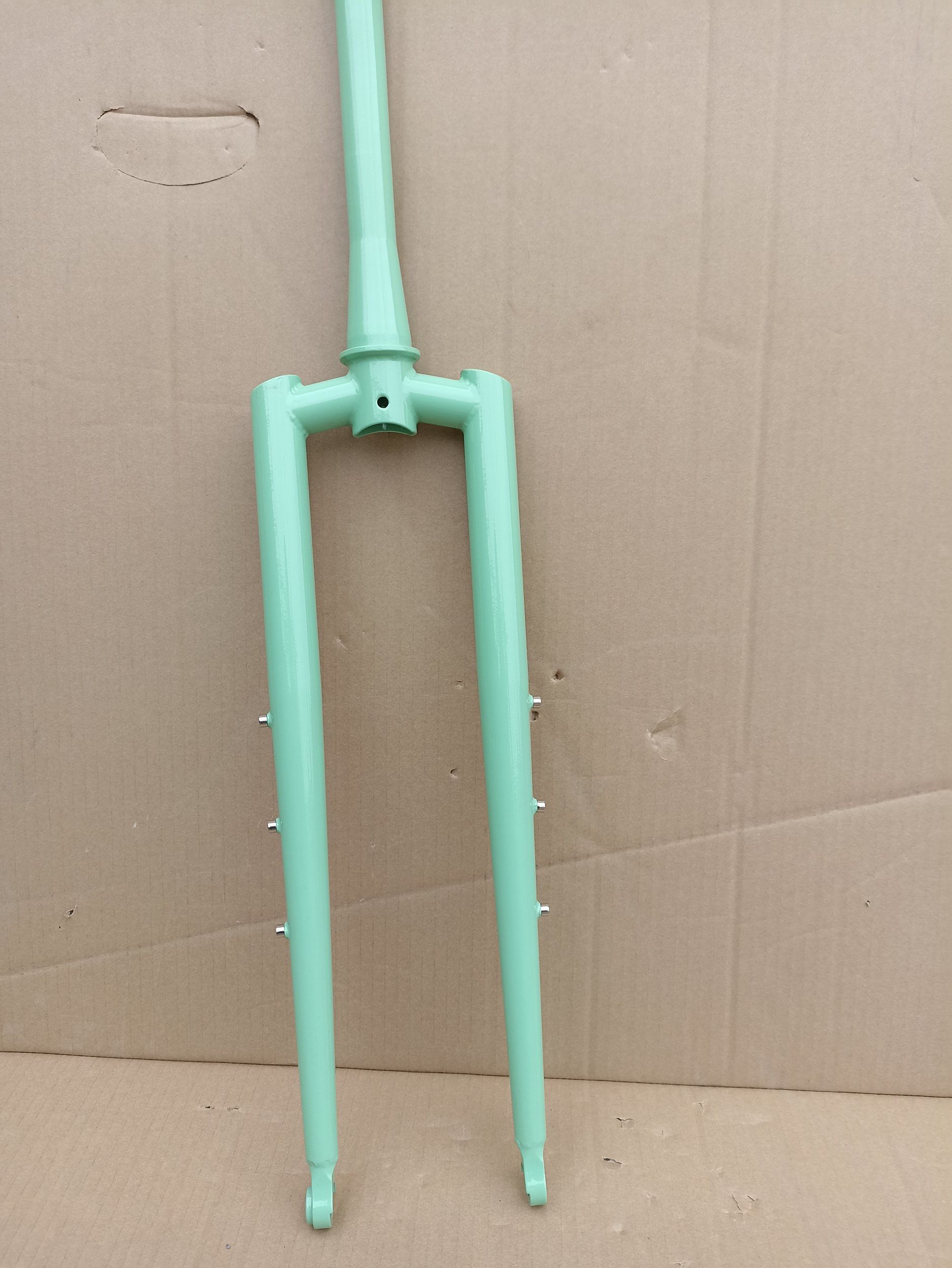

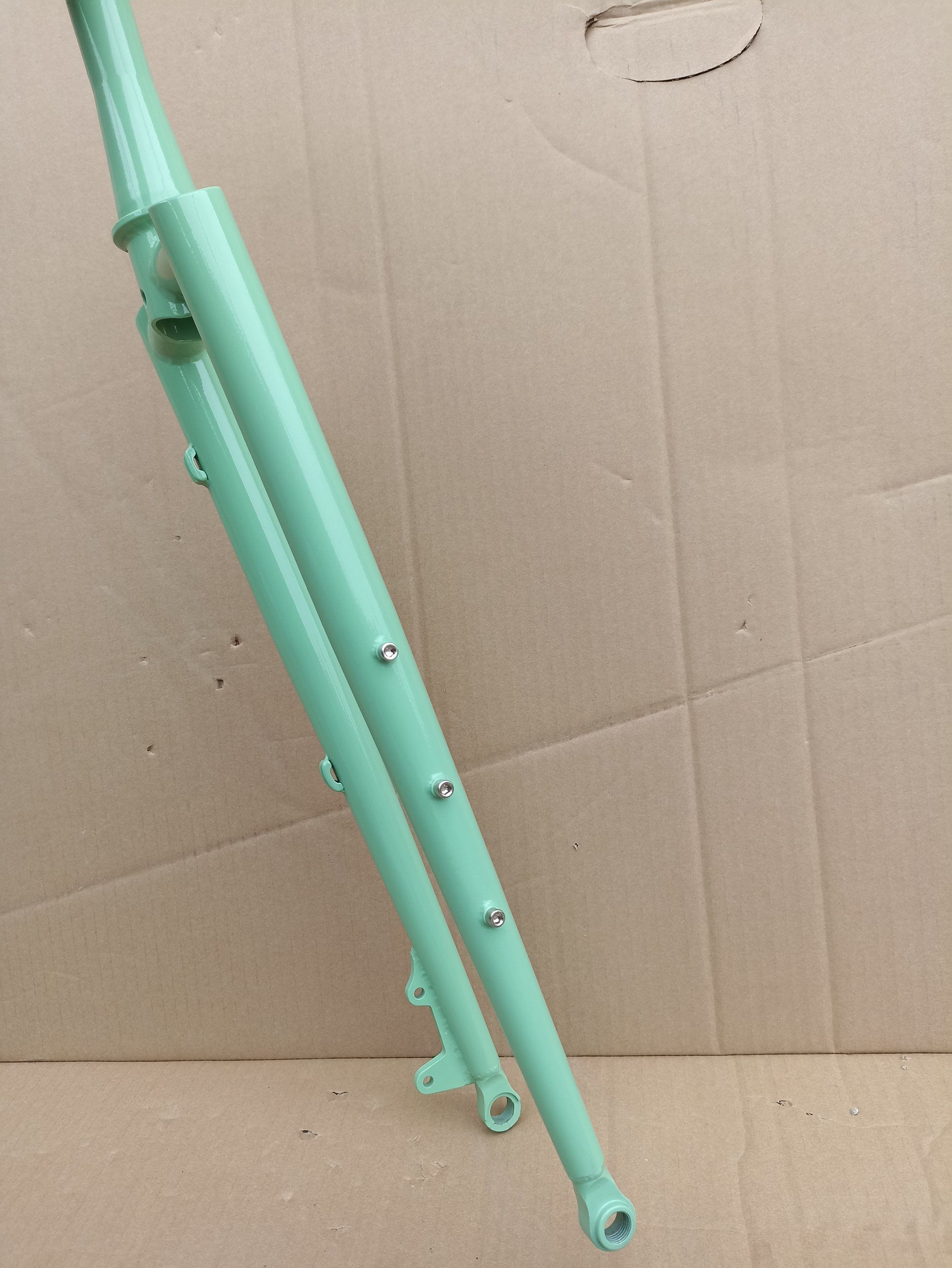

Lite nyfiken på o göra nån cargogaffel eller 26" mtb gafflar. Tycker att stridslands 3000kr gaffel är lite väl dyr för mina byggen

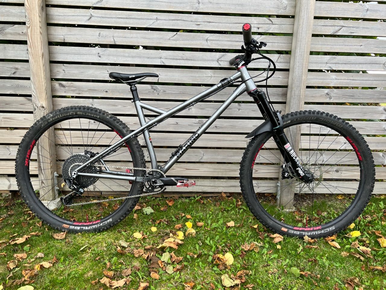

Ja 3k är lite saftigt asså, beställde en gaffel till min ht mtb, istället för dagens 150 gaffel, prova köra helstel i skogen, den är klar nu, får den kanske om några veckor pga ska skeppas med beställd ram, kan återkomma om kvaliten :)
Kul! Vad fick du ge för den?
Jag vet att oddcycles har gjort cargogafflar via marino förut. Men jag är ju snål, så tänker att det är roligare att beställa något custom och betala mindre istället
Tror den kostade 100 dollar, grundpris är 80 dollar men med lite fästen osv så blev det 100. Dock så tillkommer ju frakt på 110 eller så, samt tull å moms, så blir ju nästan 3k om man inte samtidigt köper ram och så att säga sprider kostnaden. Med den kommer bli toppen tror jag, ska väl motsvara 130 gaffel med 20% sag, så blir en riktig hardcore rigid hehe
Men kanske kan samfrakta med nån annan här som bor i närheten.

Hehe eller hur :) mtb som den ska monteras på är redan klar, men kanske beställer matchande ram om jag gillar å cykla stelhoj. Ska montera på en nsbikes eccentric 29 aluram, så blir lite kul att blanda stål och alu.
