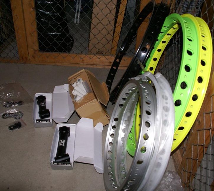

Okej, Mårten du kanske kan hjälpa mig att räkna ut ekerlängden då :)
Fattar mig inte på den där sidan så bra och vill inte att det ska bli fel.
ERD-måttet på fälgen var 535mm eller 534mm eller vad du sa:)
Här är måtten på Hope Pro 2 Trials navet enligt Dudster :)
Flange dia: L=56, R=54
Center to flange: L=34.5, R=29.5
Skickar med en bild på fälgarna :) Det är dom neon gröna :P
    79.9 KB · Besök: 43
Mitt trial objekt!
Bakhjulet blir symmetriskt, 257mm med 14mm nipplar (om måtten på navet jag fick stämmer). Jag skulle köpa 258mm från CRC (dom har ju inte 257mm). Det ska gå att spänna upp tillräckligt med lite för långa ekrar.

Edit: Glöm det. Ibland är det bra att titta på tillverkarens sida och inte bara i favoritbutiken... :D
Siffrorna ska stämma. :)
