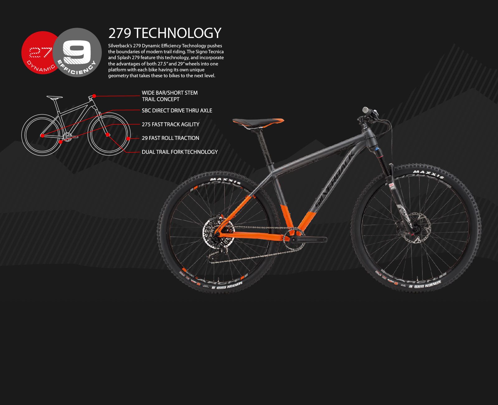

Som den här då, Silverback har haft 279 Technology i flera år nu. 2015 4-5 modeller och nu 1 modell, trots allt är det ju svårt att
jobba fram något annorlunda mot branschstandard. http://silverbacklab.com/bike/mountain/signo-tecnica-2/
Stortframhjul som tar ojämnheter bra och ett bakhjul som bara smyger med. Kortare hjulbas på köpet.
    160.8 KB · Besök: 46
