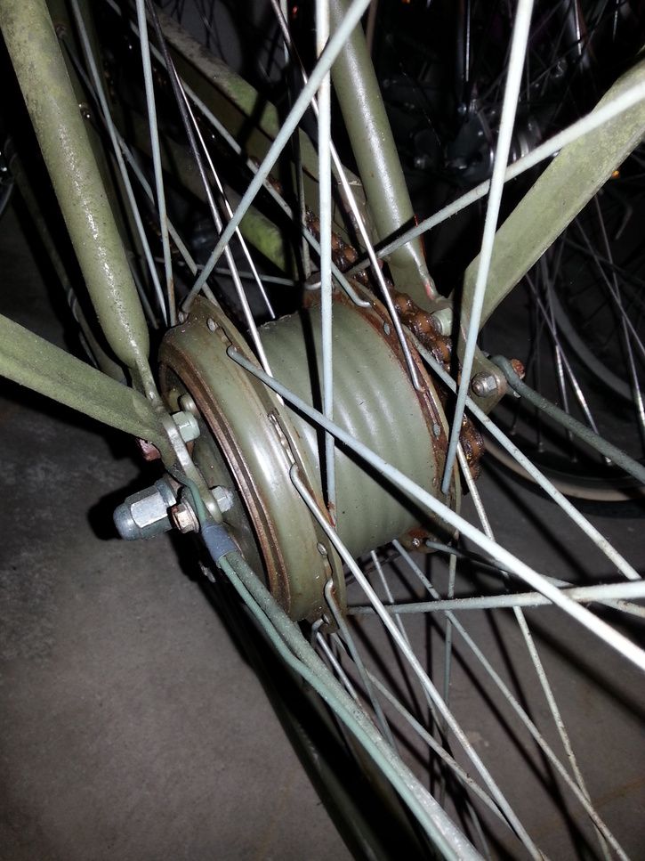

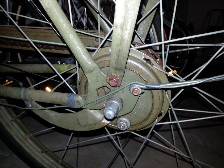

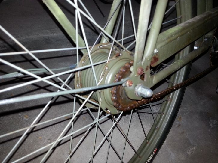

Här har ni bilder på navet. Spec från tillverkaren blir nog svårt med tanke på åldern.
Kika på bilderna och om det är nån som har nåt smart tips om vad jag kan testa så är det bara att skriva =)
Men jag ska definitivt skruva isär det och titta hur det ser ut.

Fast den manualen hör väl inte till det här navet tror jag (ögnade bara igenom som hastigast). Den där är för cykel m/42 och cykel 104 med "vanliga" bromsnav, det där ser ut att vara ett trumbromsat Sachsnav (cykel 105).
EDIT: Kollade lite i nån manual jag hade på datorn, stod tyvärr inte så mycket om navet på cykel 105. Det enda jag hittade var det här:
Du får väl helt enkelt pröva att droppa lite olja där och se om det händer nåt. Gör det inte det är det nog bara att ta isär, göra rent och se över.

Det är trumbroms i det navet Fairass, gör som MaxPower skriver men inget fett i trumman eller på backarna, tänk på att inte använda för mycket fett så det börjar vandra i navet. Bromsbackarna och trumman ska slipas lite jämt och plant. Är bromsbackarna slut så är det kört utan "nya".

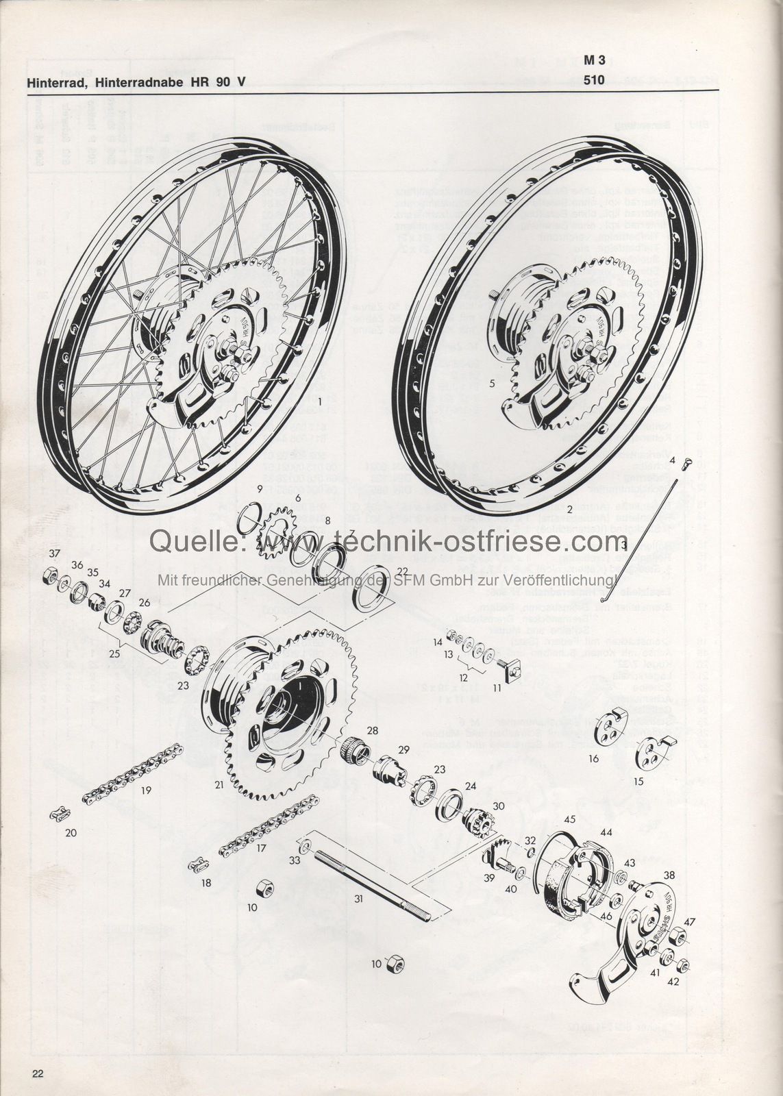

Det kanske är lite sent nu för din cykel, men jag kan lägga upp en bild här som kanske hjälper någon som i framtiden vill meka med sin militärcykel. Jag hittade nämligen genom lite googling en sprängskiss på baknavet till cykel modell 105A, som har ett nav från Sachs med modellnummer HR 90 V. Det navet sitter på en del mopeder, men den svenska försvarsmakten eller dess underleverantör använde alltså en variant av navet med bromsarm för cykel.
Själv har jag ett sådant baknav som glappar rätt ordentligt, så jag ska se om det går att åtgärda och tar gärna emot tips och erfarenheter från renovering eller bara isärplockning av navet.
Försvarsmakten har gett ut en egen handbok för just det navet. Det finns ett exemplar att låna på Krigsarkivets bibliotek på Riksarkivet, för den som vill läsa på. Häftet heter "Cykel 105A baknav HR 90 V : anvisningar för justering"
Länk till sprängskissen på teh internetz: http://www.technik-ostfriese.com/technik-ostfriese/ztrb/ztrbhercp1505pfw/024.jpg
Källa: http://www.technik-ostfriese.com/technik-ostfriese/ztrbhercp1505pfw.php

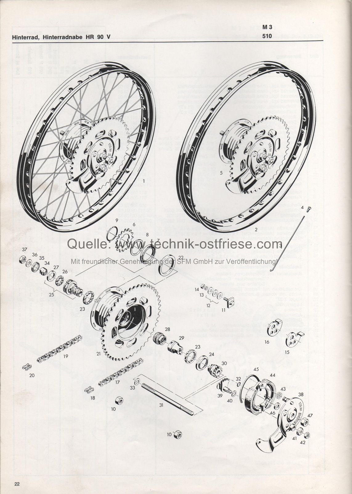

Visa bilaga 301392
Har ägnat hela eftermiddagen åt att serva mitt skrikiga, låsningsbenägna fotbromsnav av typ Sachs HR 90 V och kan meddela att denna sprängskiss stämmer hyfsat men inte exakt. Vad jag kan se sitter den på min cykel jämfört med bilden en extra bricka innanför bromsskölden (viktigt) och en bricka mellan bromsbackarna (mindre viktigt). Detta stämmer dock fint med sprängskissen bland filerna i facebookgruppen "Militärcykel". Där finns en sju sidor lång komplett verkstadshandbok! Länkar även en annan happytråd med matnyttigt på ämnet: https://happyride.se/forum/threads/militaercykeltraden.521117/
