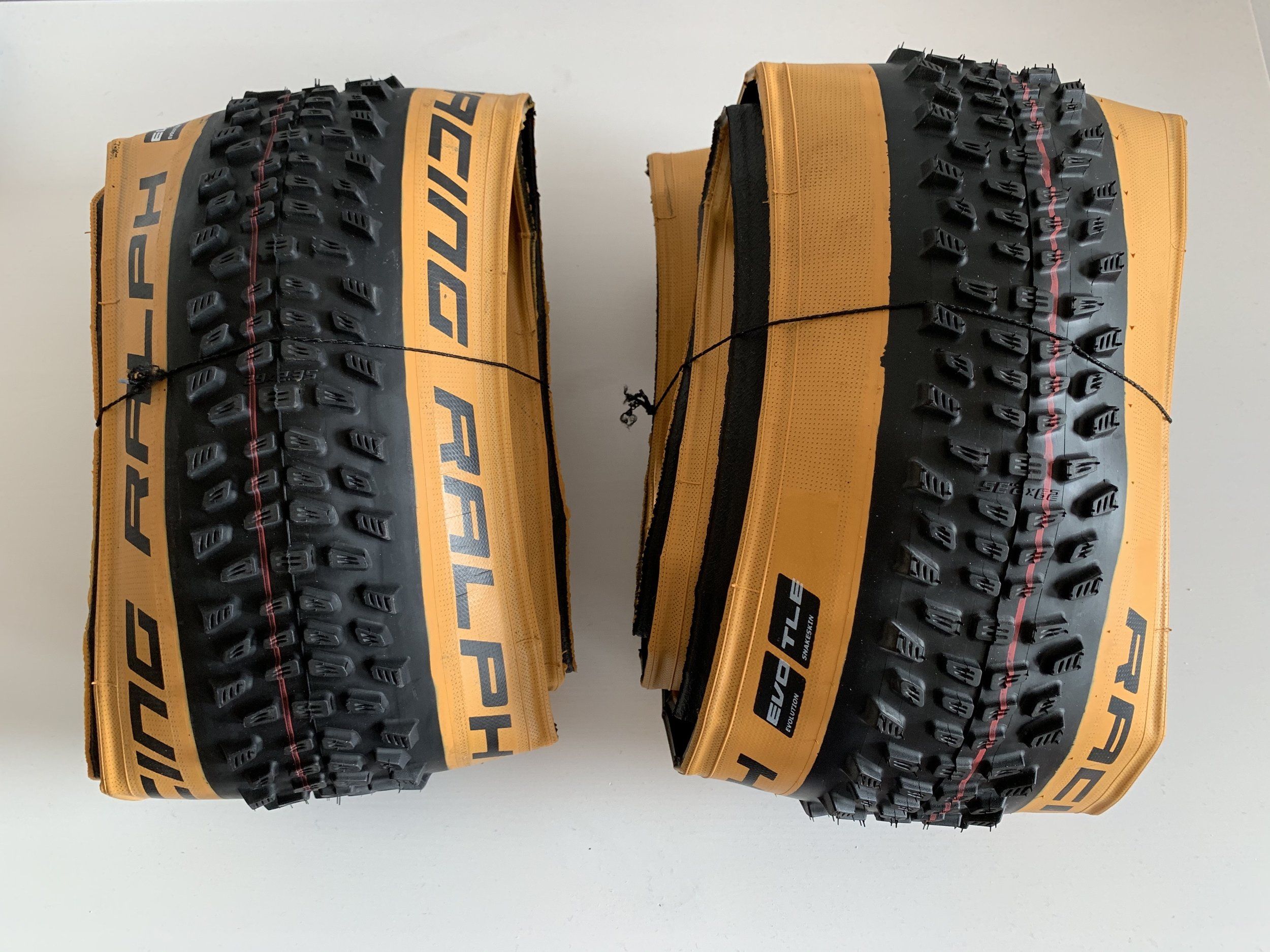

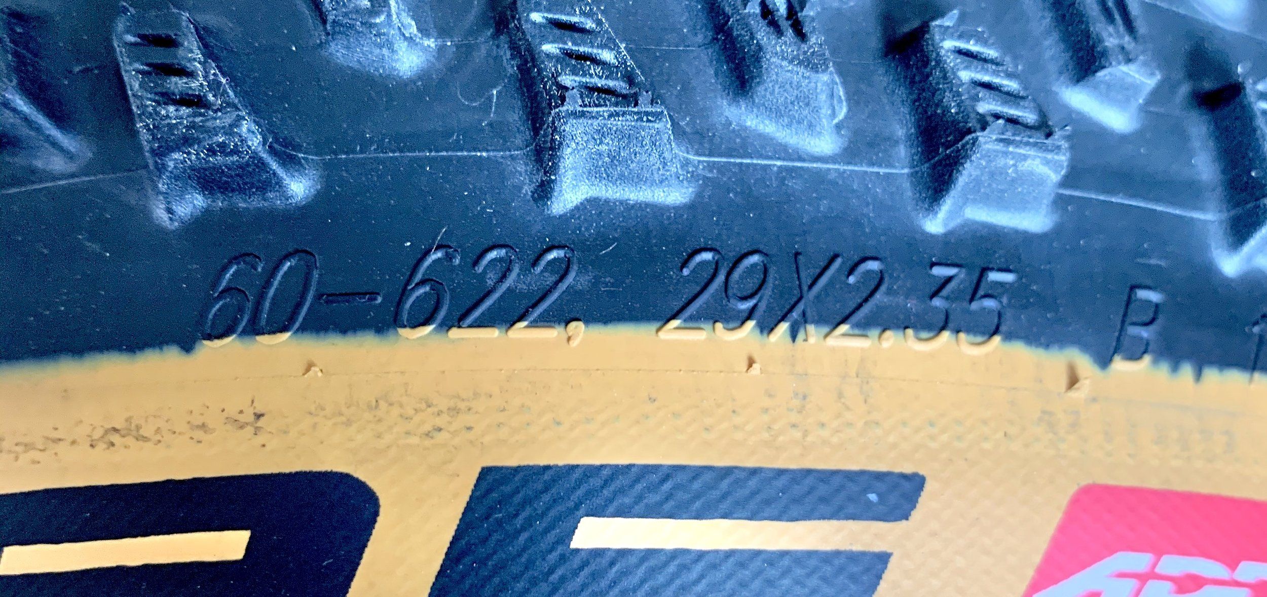

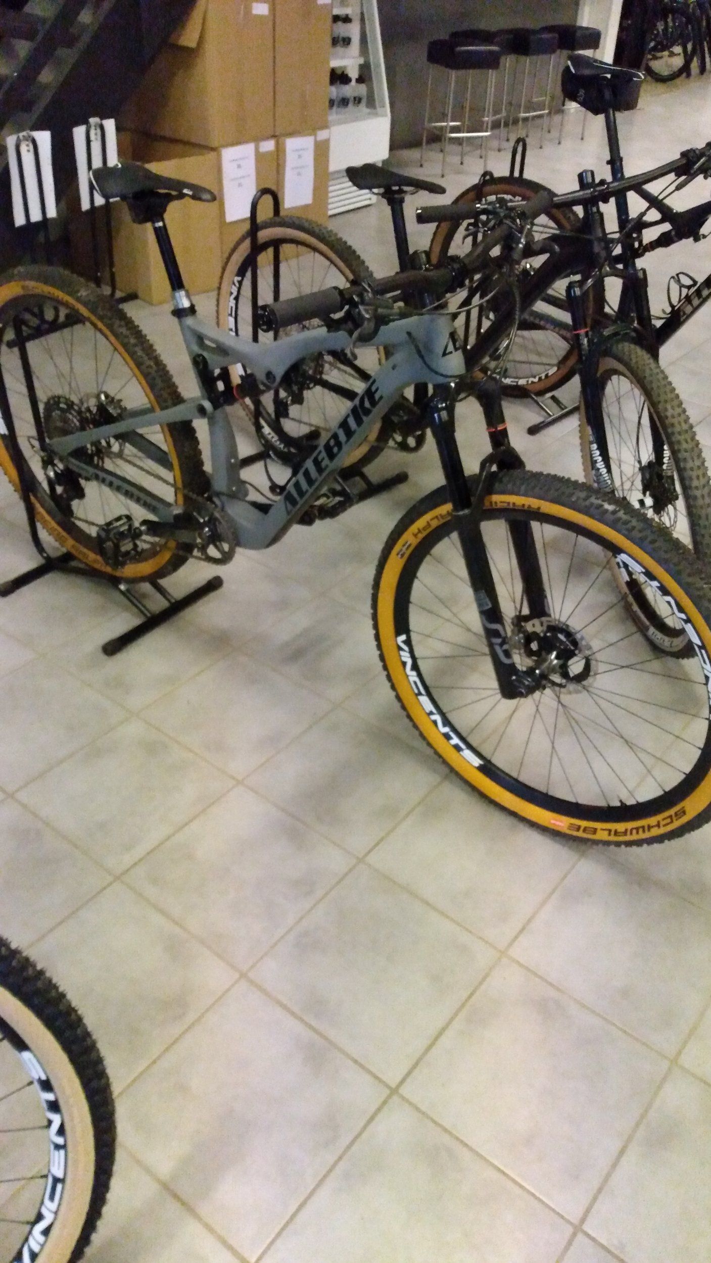

@Spacekitty har du lust/möjlighet att väga dom där däcken? Enligt Schwalbe så skiljer det 145 gram mellan 2,25 och 2,35”, är det verkligen rimligt? (625 vs 770 gram)
Tack, det verkar mer rimligt tycker jag. Dock ovanligt att tillverkaren listar så pass mycket fel åt det hållet?670 och 714 vägde dom, sålda och borta nu.

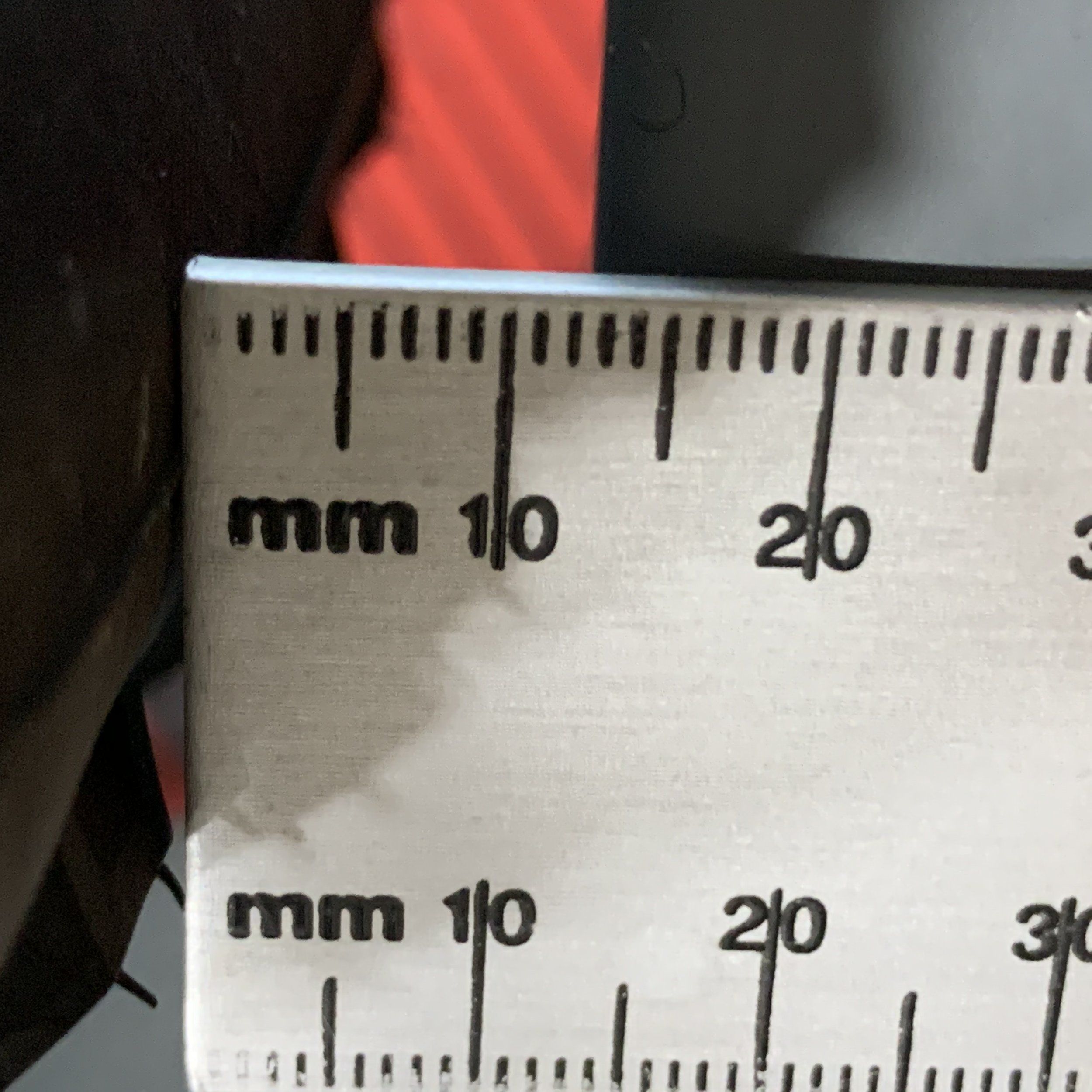

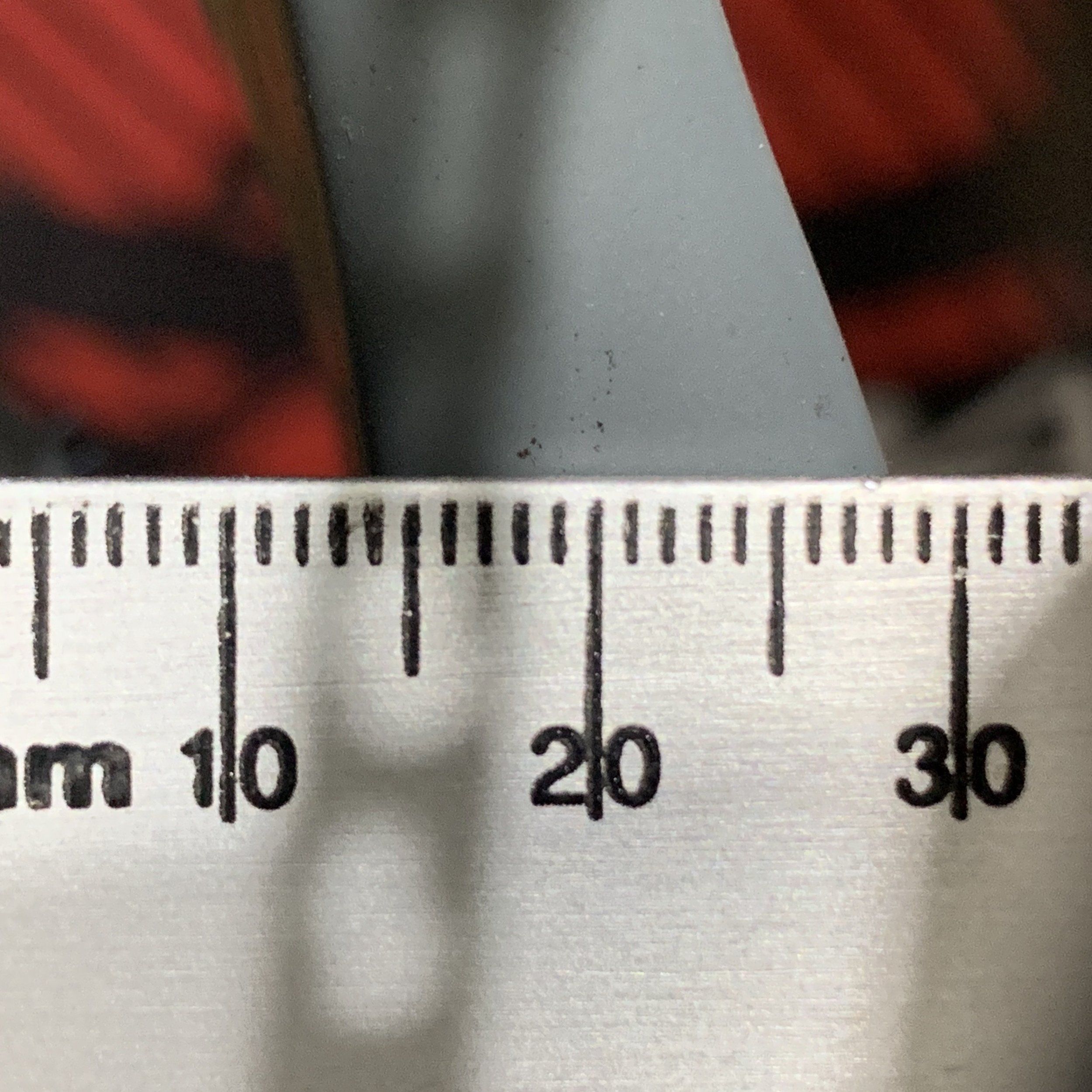

2.25” och dom blir 58 mm på min fälg, väger 641 gram.
Är det gott om plats bak? Kan man få in 2.4?
exakta måttet varierar ju något beronde på däck och fälg. Men 2,4*25,4= 61mm iaf. Det plus någon mm så har du det.Får mäta ramen när jag kommer hem. Har inga 2.4 att prova med, hur breda ska dom vara i mm?
edit: måste kanske beställa Wolfpack 2.4 att prova med nu när det finns ?
Onza 2,4 på 40/35mm Ibisfälg blir 64 mm.

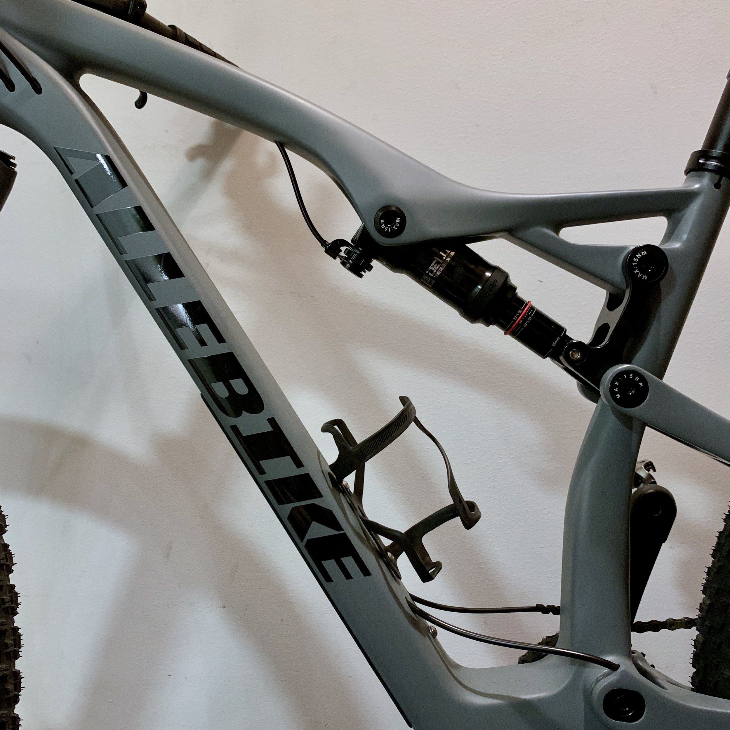

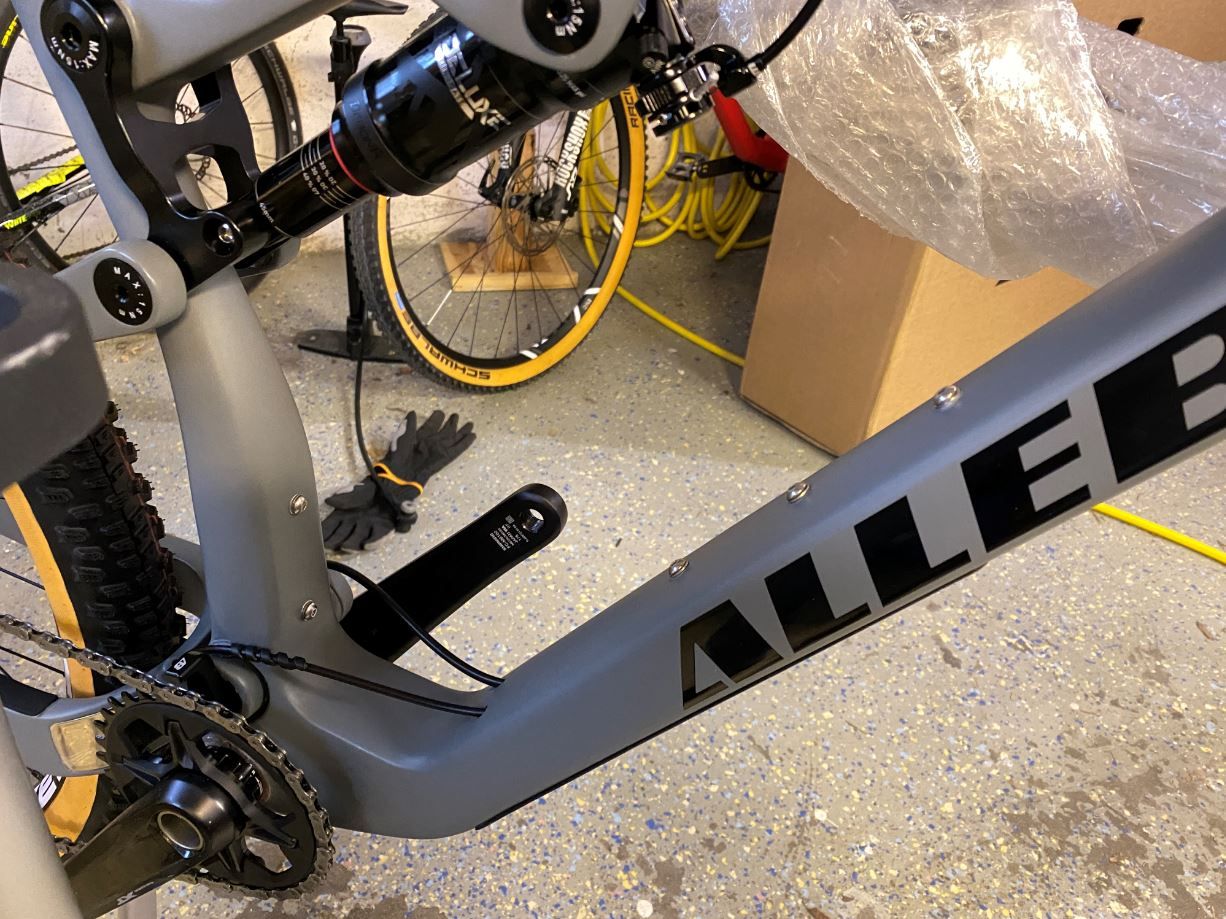

Beror kanske på ramstorlek, min XL ser ut så härNästan alla produktbilder visar skruvar för flaskhållare på både sadelrör och på downtube. Det kanske någon tycker är bra att den har.
Visa bilaga 410063
På min finns det bara på downtube, långt ner, tredje skruven mellan vajer/bromslang kan jag inte se hur den ska gå att använda ens.
Visa bilaga 410067

och dammsugare såg jag just på TV (dealer wheelers) så man inte får skiten nånstans.Tar man hålet med en dremel/slip istället för ett borr är det nog lugnt imho.
Kan det vara ok att sätta dit mutternitar själv, där jag saknar skruvfästen? Jag vill bara ha det till mitt batterifäste från Lupine.
