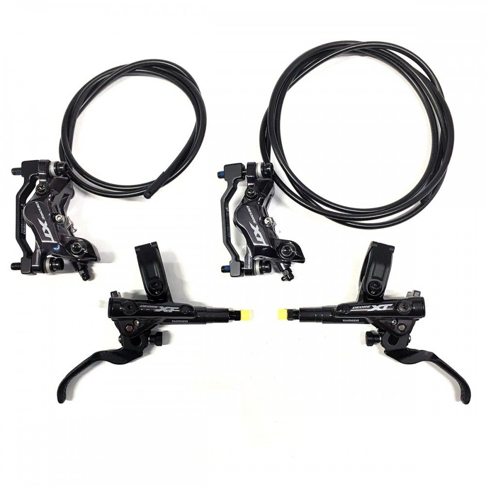

Ni som bytt bromsar själva. Var det krångligt med den interna kabeldragningen? Behövde man ngt extra verktyg? Behövde ni lufta bromsarna efteråt?
Kngl19
Nya Orbea OCCAM
Fram behövs inte luftas, bak behöver du. Byter man till Shimano så kan man behålla original slang för att göra det smidigare för sig. Tänkte det först men den var aningen för kort iom att jag gick upp i storlek på skivor och körde distans så den började smått läcka. Fick för mig att byta slang kunde ju inte vara så svårt... Men med helt fel knep tog det ett par timmar 😂
Kom på sen att om man knipsar av änden på ett ändstift, man får med extra, så man kan föra ihop slangarna utan att de blir tjockare utvändigt så kan man antagligen dra genom ny slang lätt. Fick göra så en liten bit nämligen.
Sen lufta är lätt. Bara att tänka på att skruva ut handtaget fullt så där inte kan bli luft kvar där.
I ramen så ligger slangen i ett mjukt skydd för att den inte ska skramla.

Ofta kommer man undan med "toppluftning" vid handtaget. Men en riktigt luftning är döenkelt (enligt mig) på Shimano.

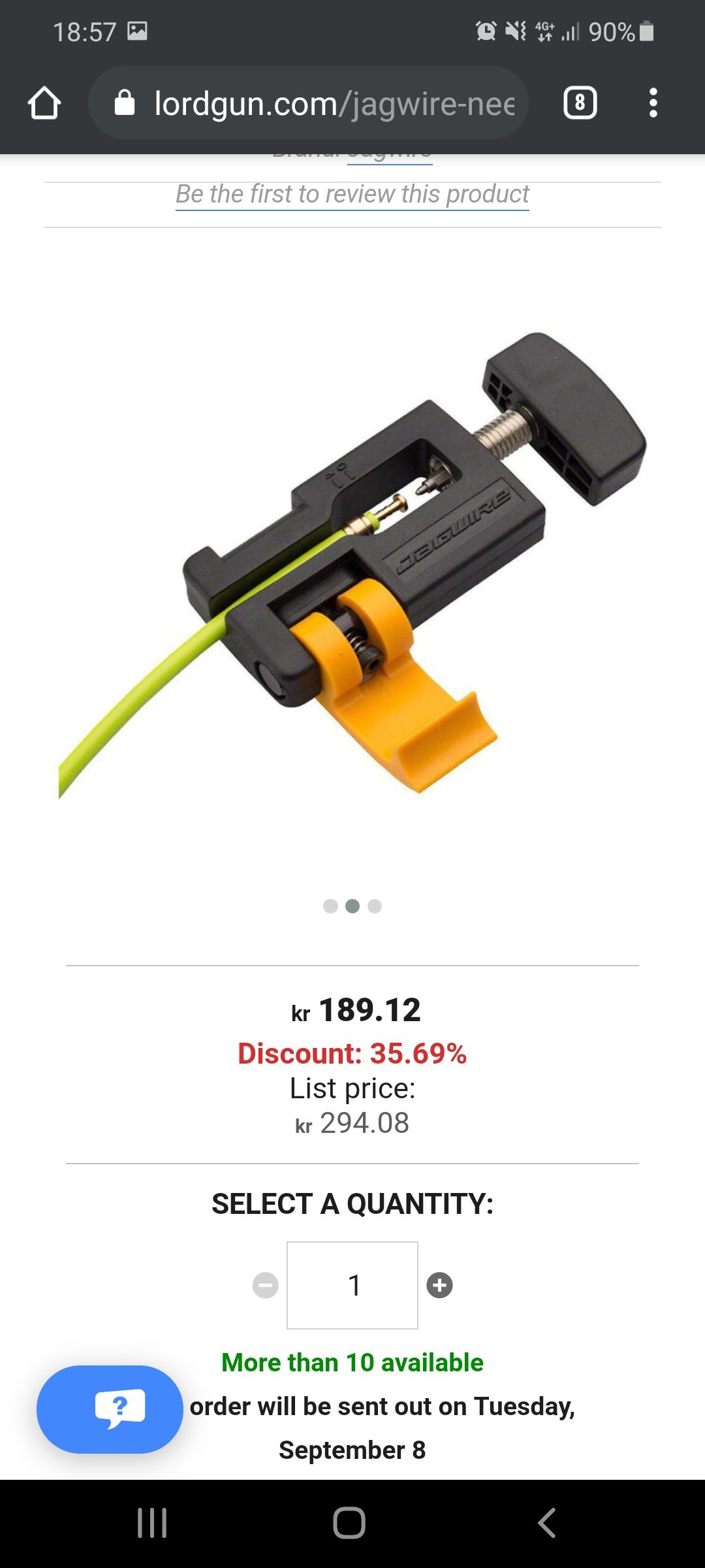

Nu vet jag inte om det är kanaler i ramen på Occam alu (troligen inte) så då kan jag tipsa om detta verktyg om man vill slippa lite svordomar:

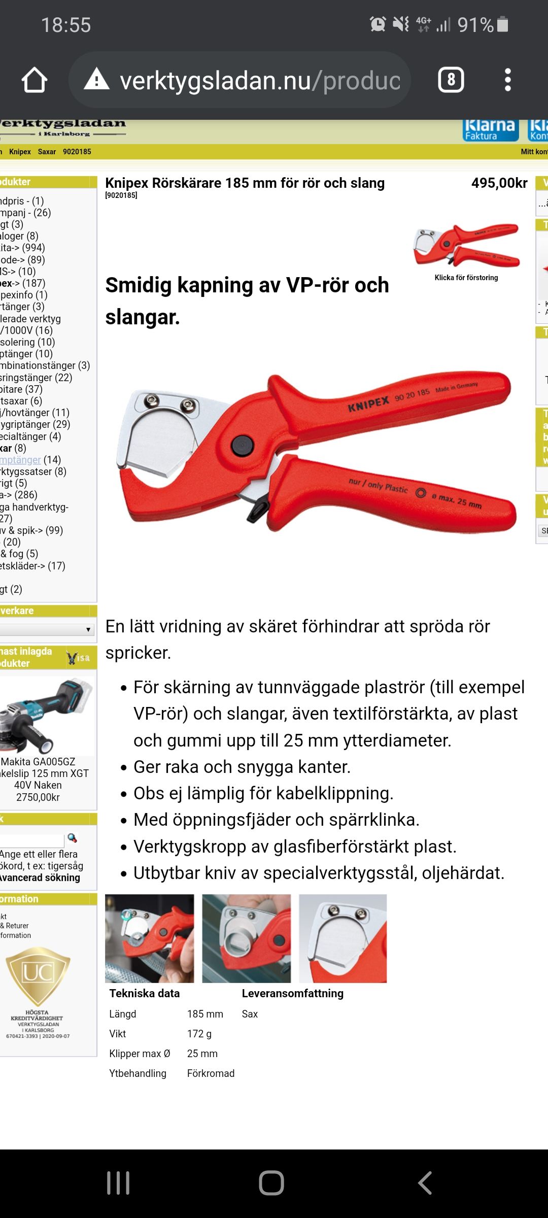

Tång vet jag inte. Jag skär med lämplig kniv. Tror det står kniv i instruktionerna. Jag tror även det står skruvstäd men det känns lite overkill
