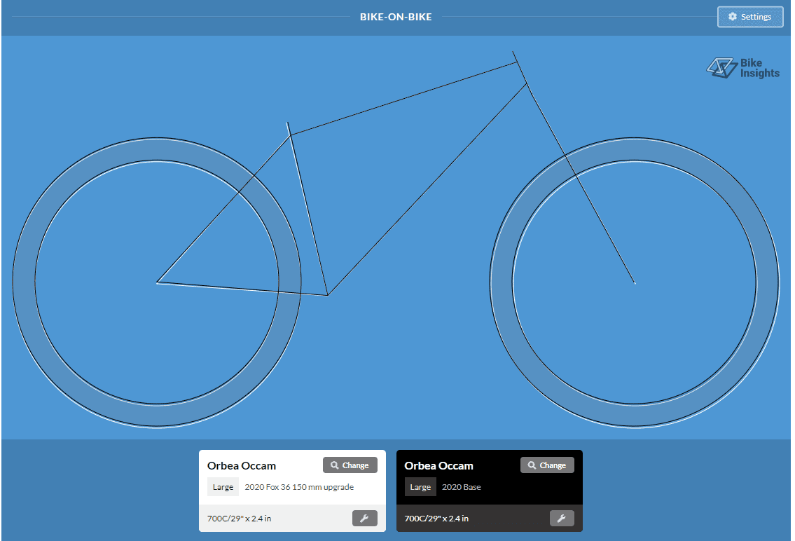

För den som är intresserad av att jämföra geometrier finns nu Occam med 150 mm gaffel inlagd på bikeinsights.com:
Det är nåt konstigt med den det är samma reach och stack mått jämfört med orginal.

Nya Orbea OCCAM
EDIT, fast det skiljer mer än vad som syns i bilden. AC verkar stämma så jag vet inte varför det inte syns. Renderaren får väl inte ihop det med reach.

Jag hade fått in några felaktiga siffror där. Nu ska det vara fixat. Skillnaderna syns knappt om man väljer "align bottom bracket" på kugghjulet (default), det syns lite bättre om man väljer "align ground" istället. Men det är inga stora skillnader oavsett.
Kan du inte göra det med en 150 mm gaffel med 51mm offset oxå. :)

Ja fast trail påvirker en del. ;)
Jo, absolut. Men testa att lägga in den själv, det är enkelt på bikeinsights.com (om du är inloggad) att lägga till en ny geometri baserad på en existerande. Jag tror du kan utgå från den 150 mm-geo som jag lagt in och bara ändra på offset och lägga till 5 mm på hjulbasen så kommer du att få ut ett rimligt mått på trail.
