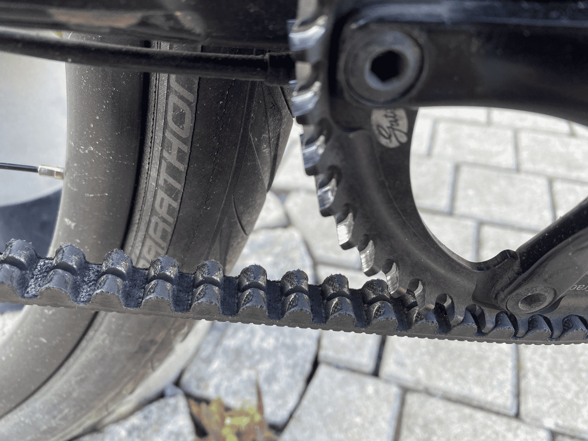

Hur vet man när remmen än sliten? Min ser ut så här.
