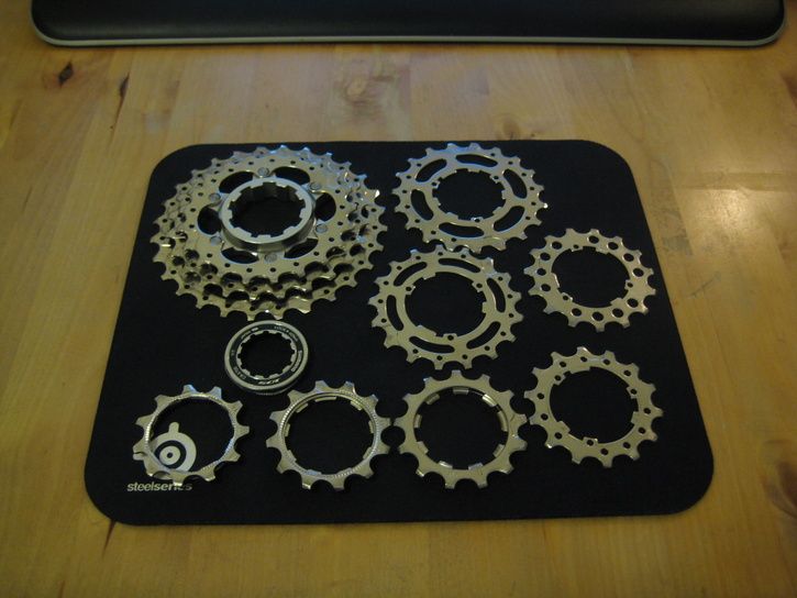

Löst sig nu. Tänkte köpa kedjepiska på biltema vid vända ett, men då jag provade den var den för tjock (gick inte ner mellan kransarna). Väl hemma försökte jag komma på olika lösningar för att få loss kassetten, men brist på verktyg och gamla kedjor var fallet inte helt lättlöst : ).
Fick dock en bra idé att man kunde knyta upp största kransen med hjälp av de små hålen i kanterna över däcken som ett kors, men i brist på lång ståltråd eller starkare nylontråd så gick inte det heller. Sist slog mig idén att jag kunde använda kedjepiskan på yttersta kransen på kassetten. Så det blev en vända två till biltema!
Sen blev det en liten slutfinish med diesel och tandborste!
Slutet gott, allting gott : )
