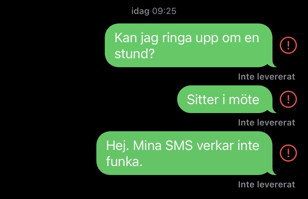

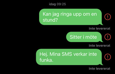

Inte riktigt dator, men nästan.
Sedan igår kan jag inte skicka SMS till vem som helst. Min mor och mina söner funkar bra, men inte frugan och diverse arbetskontakter. Jag har iPhone och Telia. De jag inte kan skicka till har lite blandat.
Jag hade ett snarlikt problem när en närstående skaffade en Iphone vilket fick den märkliga konsekvensen att SMS till mitt privata telefonnummer omdirigerades till min jobbtelefon (Iphone). Anledningen var att Apple ju har både min privata epostadress och mitt privata telefonnummer inlagt i min Apple-användare (av säkerhets- och återställningsskäl) så Apple-systemet tyckte att meddelanden till mig ska gå till den Iphone som Apple-användaren är knuten till. Jag kunde, tack och lov, att stänga av den "funktionen".

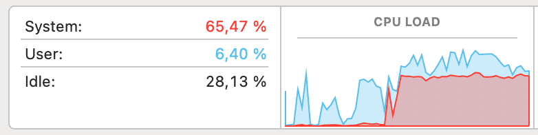

Min iMac 2019 har börjat bete sig underligt. Helt utan uppenbar anledning blir den plötsligt seg som sirap. Trodde först det var ramminnet, uppgraderade från 16 till 64 gig. Ingen skillnad. Uppdaterade till senaste OS eftersom jag låtit bli det under lååång tid. Möjligen lite bättre, men problemet finns fortfarande.
Till slut har jag lyckats lista ut att det är CPU:n som under långa perioder går på hög belastning, men jag fattar inte varför.
Helt plötsligt så börjar "system" ta 65-75% CPU under uppåt tjugo minuter i sträck. Utan att jag själv gör något särskilt. Det går inte att se nån process som tar mer än nån enstaka procent, åt minstone inte under så lång tid.
Va'fanken är detta och hur får jag det att sluta?
Edit: De enda appar jag hade öppet när jag tog skärmdumpen var Chrome och Capture One (bildbehandlingsprogram).
Visa bilaga 657445

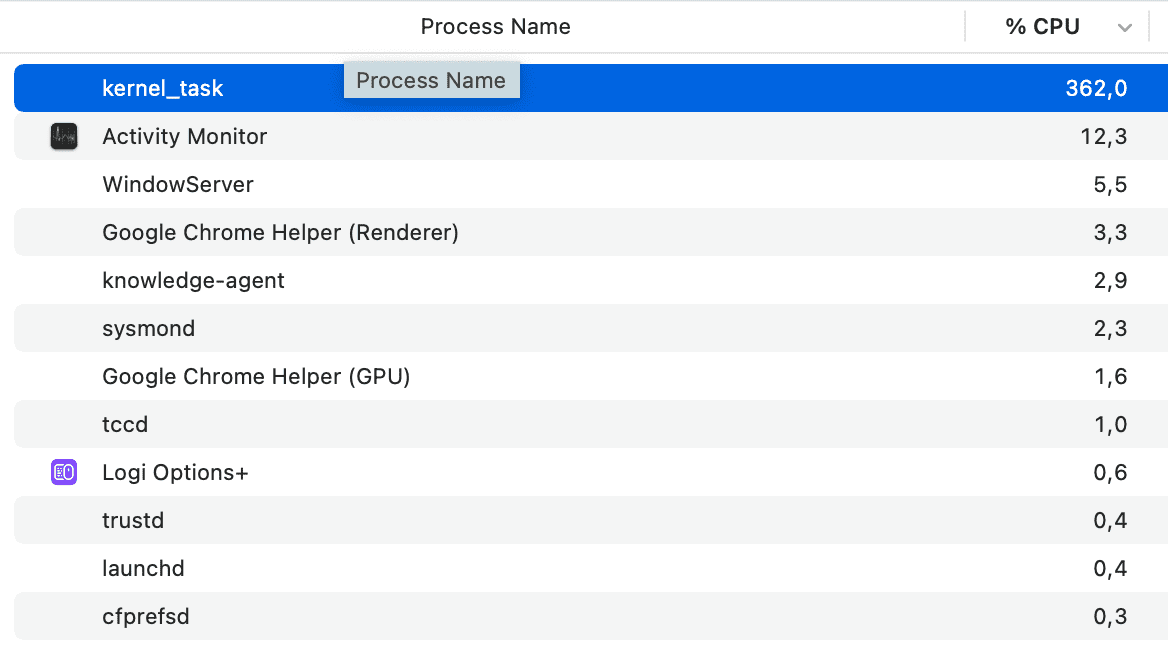

Det jobbiga är att alla svar man får om man googlar är skrivna av människor som inte förstår att en lekman inte begriper deras svar. Jag har ingen aning om vad en "kernel" är till exempel.
Kikar just i "startup items" och där finns en del märkliga grejer. Dock med obegripliga förklaringar om man söker efter det, så jag kan inte avgöra om de ska vara där eller inte. Exempelvis "kextload" som jag inte lyckas lista ut om den tillför nåt eller inte. Man kan ju inte bara stänga av grejer som behövs.
Edit: Aaaah, nu så. Hittade att man kan visa alla processer, inte bara "my processes", och där dyker mycket riktigt "kernel_task" up med 371% CPU-användning. :oops: Nu borde jag kunna googla fram en lösning.
[OT] Datafrågor - En samlingstråd
Kernel är operativsystemskärnan — grovt räknat kan man dela upp systemet i två bitar, kärnan som huserar hårdvaruinterface, drivrutiner, resurshantering, rättighetshantering, osv, och user space som innehåller processer/appar. Kärnan håller koll på processerna och ser till att de inte kan mixtra med varandra och bara kommer åt rätt resurser.
Käkar kärnan 400% cpu kan det teoretiskt sett vara en drivrutin som löpt amok, men mest sannolikt är att det är värmethrottling. Damm i fläktarna eller kylpasta som gett upp är en vanlig orsak. Kolla CPU-temperaturen och se om det är när den går över ett tröskelvärde som det börja sega.
Hur ser man CPU-tempen tro?
Edit: Tror inte det är fläkten, för den går i stort sett aldrig. Och jag tror inte den är trasig. Nån gång ibland surrar den lite när man har en miljard olika grejer öppet samtidigt. Men inte nu när jag haft problem med att datorn är seg.

Okej... Såhär ser det ut när problemet inte finns:
CPU Thermal level: 100
GPU Thermal level: 100
IO Thermal level: 50
Fan: 0 rpm
CPU die temperature: 62.67 C
GPU die temperature: 58.00 C
CPU Plimit: 0.00
GPU Plimit (Int): 0.00
GPU2 Plimit (Ext1): 0.00
Och efter att ha kollat youtube en stund börjar datorn packa ihop totalt. "kernel_task" drar 374% CPU och det ser ut såhär:
CPU Thermal level: 250
GPU Thermal level: 250
IO Thermal level: 100
Fan: 0 rpm
CPU die temperature: 75.00 C
GPU die temperature: 75.00 C
CPU Plimit: 28.00
GPU Plimit (Int): 15.00
GPU2 Plimit (Ext1): 19.00
Förstår ingenting av vad detta innebär eller vad som händer, men det verkar i alla fall vara så att man kan trigga eländesbeteende genom att göra nåt som är lite krävande. "Lösningen" som datorn presenterar gör det dock bara hundra gånger värre.
Edit: Tempen är nu nere i 66° men kernel_task är fortfarande helt bananer...

Edit 2: Och där gick tempen under 65° utan effekt, så det är inte där gränsen går i alla fall. Om det inte finns nån slags hysteres inbyggd förstås.
Om du kör
Källkod:
sudo powermetrics
utan argument, får du något i stil med
Källkod:
Performance Limited Due to:CPU LIMIT PL1GPU LIMIT PL1GPU LIMIT
i outputen?
Om du kör
Källkod:
sudo powermetrics
Källkod:
i outputen?
Nä, det ser likadant ut som det jag skrev nyss. Edit: Aha, jo den skriver ut sjukt mycket jox. För mycket för att jag ska kunna hitta nåt vettigt. ?
Undrar om det är GPU:n som måste vara under 60 grader. Ser ut att kunna stämma.
Nu är den normal igen och alla "Plimit" är 0. Antar att det är nån slags effektbegränsning som avses, för att det är för varmt. Frågan är om fläkten ska gå men inte gör det. "0 rpm" säger ju inte om det är ett är-värde eller bör-värde.
Edit: Nä, nu är GPU över 60° utan att nåt händer. Så inte det heller alltså.

Nu så:
CPU LIMIT PROCHOT
GPU LIMIT PROCHOT
CPU/GPU Overlap: 18.74%
Cores Active: 33.36%
GPU Active: 49.93%
Avg Num of Cores Active: 1.10
Verkar inträffa när CPU eller GPU överstiger 75°, och sen finns nån hysteres ner till ~60° eller nåt sånt innan skräpet försvinner. Frågan är varför inte fläktskrället startar. Kanske där felet ligger. :unsure:
Edit: Laddade ner appen "Macs fan control" där man kan köra fläkten lite hur som helst, men den reagerar över huvud taget inte. 0 rpm oavsett vad jag gör. Så antingen är den full med ludd eller så har den pajjat. Får öppna och kika antar jag. ?‍?️
