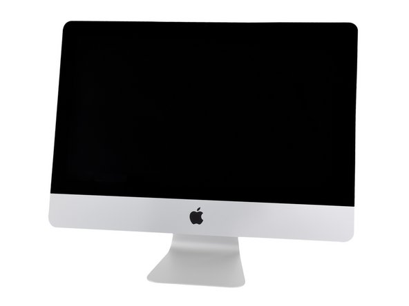

Är det min burk du syftar på så vet jag att fläkten inte går, så det är antagligen grundfelet.
Den stora frågan nu är hur i helsike man öppnar datorn utan att pajja den (iMac 2019) och var man får tag på en ersättningsfläkt till rimligt pris. :cautious: Jäkla skitkonstruktion som är designad för att aldrig behöva öppnas.
[OT] Datafrågor - En samlingstråd
Sök på ifixit.com. Har för mig att du öppnar dessa genom att separera skärmen från chassit med hjälp av speciella sugproppar som du håller fast skärmen med.
Vet inte om det räcker med sugproppar på de nyare, de äldre (innan 2013) var det så på, nyare sitter skärmen limmad.
Har kollat, men hittar inget som ska passa 2019 års modell. Väldigt oklart vad som passar till vad tyvärr.
Tack! De verkar dock inte sälja fläkten ändå. Eller så är sidan värdelös. Eller så är jag värdelös. ?
ifixit säljer inte fläkten men förmodligen finns den på ebay eller amazon.
men det är ett jäkla jobb bara att lossa skärmen. jag hade nog sålt skiten eller lämnat in den till någon som har verktygen och kunskapen. har lagat några mac-ar själv, men ger mig helst inte på de där limmade skärmarna. Uärk.
Klart idiotiskt konstruktion, ja. Det värsta är att jag misstänker att fläkten inte är trasig. Finns ju liksom inget på en sån som borde pajja efter bara några år, när datorn bara stått still på samma plats.
Men jag tror inte det blir några problem att öppna om man har rätt grejer. Mekar med elektronik och mekanik varje dag på jobbet, så det går nog bra.
Edit: Nästa problem: Hitta fläkt på annat ställe. Helt omöjligt att få vettiga sökresultat på amazon tyvärr, och det framgår aldrig exakt vilka årtal som en viss fläkt passar till. Partnummer hjälper inte heller när man inte vet vad originalet heter.
Lyckas inte ens lista ut vad min dator har för "modellnummer", som många hänvisar till. Står ingenstans.
Står etsat med mikroskopisk stil på baksidan.
Annars kan du använda datorns serienummer för att identifiera den. Slå upp här: https://everymac.com/ultimate-mac-lookup/
Jag hittade just den sidan på egen hand. ? Det är en A2115 och fläkten verkar heta 923-03071. Men det hjälper föga när jag inte hittar nån att köpa annat än på andra sidan pölen.
Till slut går det väl, men det är ju själva fan att det inte ska kunna vara lite lättare.

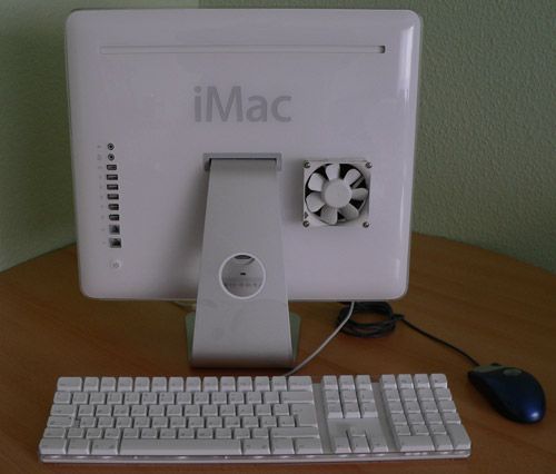

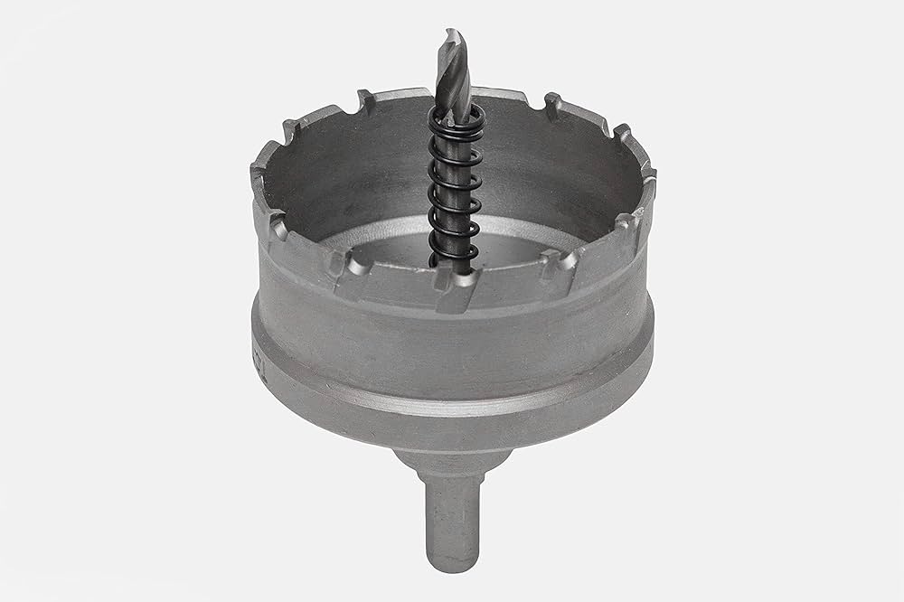

Dra fram dremeln och ha en sån här lösning?
Ganska dåligt förslag men, men...
