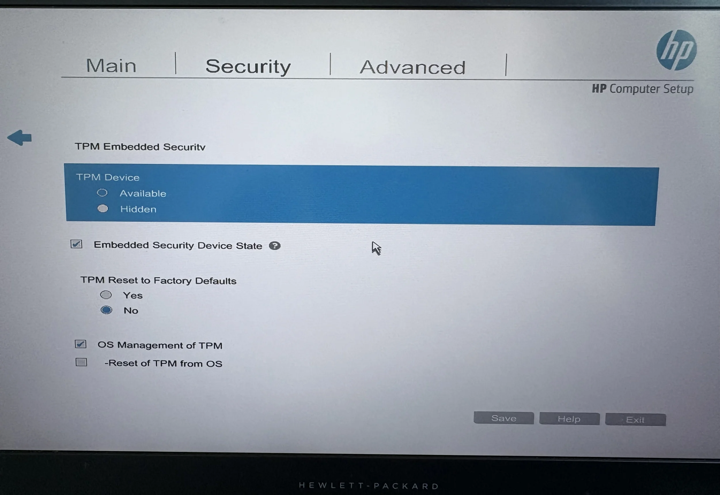

Enligt internet har min gamla HP Folio 1020 G1 stöd för TPM 2.0, vilket plötsligt känns relevant när W10 går end of support.
Dock hittar jag ingenstans att aktivera 2.0 under TPM-inställningarna i BIOS?
[OT] Datafrågor - En samlingstråd
Om du just valde enable kan du behöva starta om innan fler val syns.
Nej den var enabled redan. Kollade närmre, jag har 1.2 och modellen har inte firmware för uppgradering till 2.0. Fair enough, har kört på maskinen sedan 2016.
Ny (nästan) dator kommer på posten imorrn med 12:e gen i5 vilket borde hålla ett tag. Men vad gör jag med den gamla? Gör om till Chromebook så dottern kan använda för läxor när hon glömt sin i skolan?
Kör Win 11 iso:n genom Rufus och tar bort kravet på TPM är ett alternativ.

Det verkar vara kört på så gamla grejor som vi har. Rufus funkar inte. installations iso kan inte hitta diskarna.
Möjligen fungerar inplace upgrade med reg hack. Jag testade bara med annan disk eftersom jag inte orkar förstöra win 10 installationen.
Jag tror jag gett upp. Kommer att uppgradera en dator, hårdvara menar jag och köra linux på en annan. Sen har jag jag en laptop som jag kanske får försöka fixa. Den är nyare men har en xeon.
