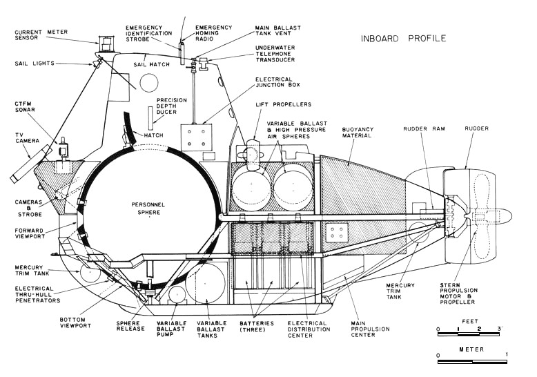

Alvin verkar vara en lite mer rejäl ubåt. 60 år gammal, >5000 dykningar, klarar >4500m. Så det går att göra en bra design.....

Alvin verkar ju vara en extremt lyckad och robust konstruktion. Men alla grejjor utanför personnel sphere måste ju tåla trycket, och undrar hur styr besättningen dom ? Kan ju knappast finnas någon genomföring ?
Titan därmot... Otestad, och byggd av ett mtrl som alla vet kan bli sämre med tiden pga påfrestningar, böjningar och små skador. För tunt skrov & ett stort fönster som ej är avsett för djupet. Och om dom kommer upp till ytan en bit bort kan besättningen inte ta sig ut och signalera. A disaster waiting to happen.
[OT] Den saknade subben nere vid Titanic
Jag tolkar personalsfären som "högtryck" och resten av farkosten som "lågtryck" i inje med Hasses kommentar ang Titanic vraket "samma tryck inuti som utanför".
