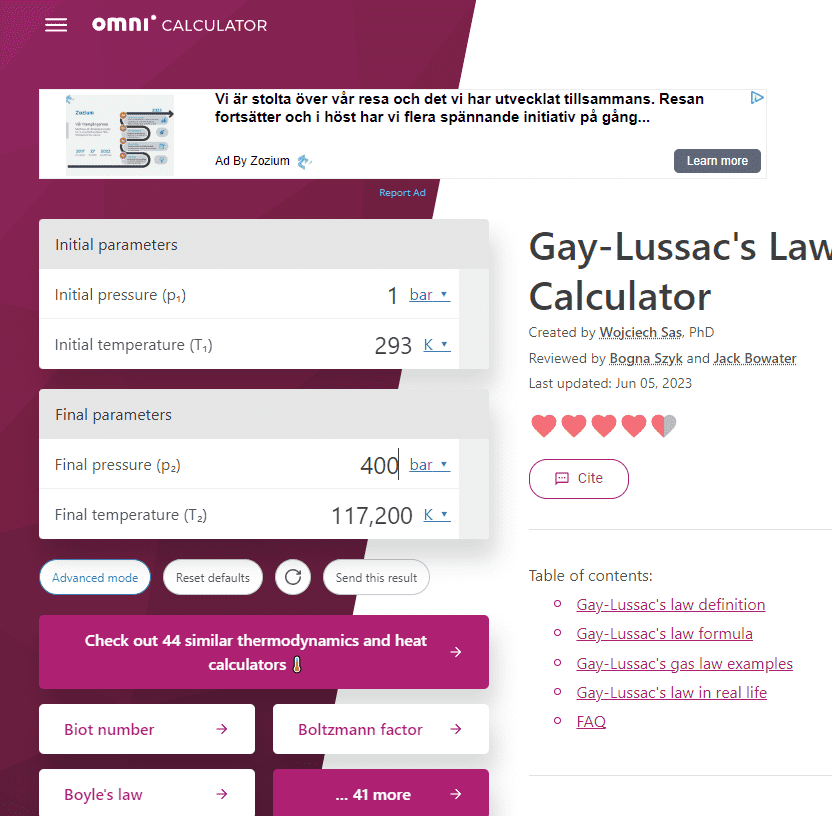

Jag förstår att förloppet när ubåten kollapsade inte var "idealt" på nåt sätt men för att förstå krafterna, kan det stämma att temperaturen blir drygt 100 000 grader K om man börjar på 293 och sen momentant ökar trycket från 1 till 400 bar? Jag gissar att det är rimligt.
