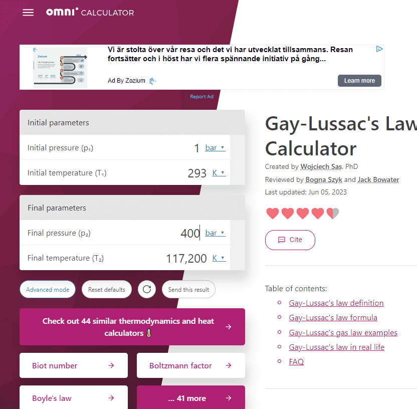

Vart kommer temperaturökningen i beräkningarna äga plats? Är det i luften som blir ihoptryckt eller är det i vattnet?
Ökar temperaturen för att den mängden energi som finns i den (förhoppningsvis rumstempererade) lilla kabinen plötsligt komprimeras till en ärtas storlek och den ärtan då får ett plötsligt högt energiinnehåll?

Allmänna gaslagen gäller allt såklart, men nu är vi 3,8 km nere i havet, och det sker en katastrof som sliter sönder allt. Så...det blir inte riktigt som allmänna gaslagen säger tänker jag.
