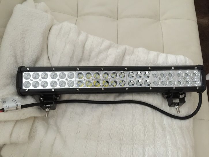

Fick nyss hem min LED-bar:

[OT] Extraljus till bilen - Xenonlyktor eller LEDbar?
richardtenggren skrev:
> Blir man inte lätt bländad om man har ljus på
> taket?
Vem skulle bli bländad menar du?

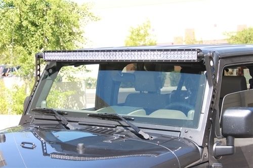

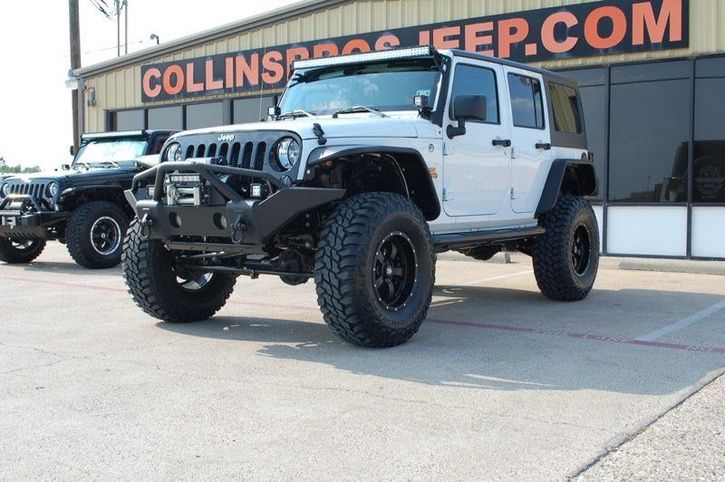

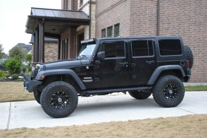

Jag ska se om jag får mitt monterat idag, lite osäker hur jag ska fästa det. Hoppas det går smidigt, jag har lite idéer om det i alla fall.
Ja alla gillar vi olika!
Skulle nog tycka det där passar bättre med takmontering på lite fetare bilar än såssecontainers!;)

Jo men på en såndär bil kan man ju göra precis vad som helst utan att försämra utseendet. Det går liksom inte.
Men installationen på v50n var inte heller snygg.
