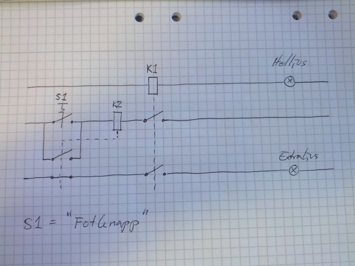

Ja du kan naturligtvis sätta det på styrströmmen istället, dvs där jag ritat lamporna sitter helljusrelät och extraljusrelät istället.
K1 ska ha två slutande kontakter och K2 en slutande och en brytande.
S1 ska vara återfjädrande.
Funktionen blir att extraljusen tänds när helljusen tänds. Du kan släcka extraljusen med S1. För att tända extraljusen igen måste helljusen slås av och sen på igen.

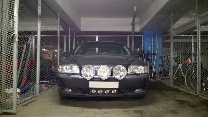

Jag har inte gett mig på den där extrabrytaren än men såhär blev det till slut. Nu får grejerna sitta så länge jag har kvar den här bilen.
3*55W xenonlampor i 225mm SIM-lysen. Just nu är det tomt i bilens egna helljus, jag har inte orkat stoppa i något där eftersom det blir dag framför bilen ändå. Petar väl i ett par halogenlampor där igen för syns skull vad det lider.
Skillnaden mot 2*55W i bilens egna strålkastare är slående. Det märks verkligen vad en bättre reflektor gör.
Rampen nedtill är inte inkopplad. Den sitter bara kvar för att dölja hålet som är gjort för den. Den gjorde mer skada än nytta...

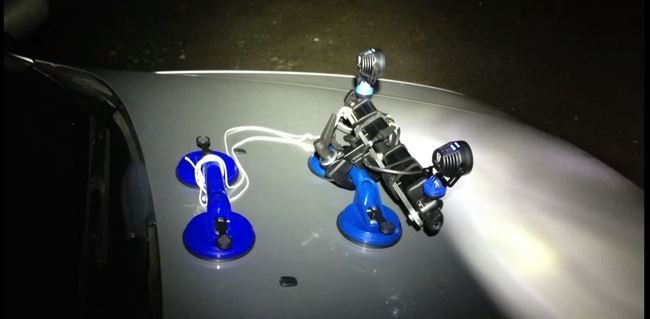

Jag har samma problem som Jomper, en hyffsat ny bil där hel och halvljus har samma xenonljuskälla, men där en gardin ändrar ljusbilden.
Här är en dålig jämförelse mellan mina vanliga heljus och en 12*xm-L2 ramp med 10 grader spot. Skillnaden upplevs som mycket större med ögat. Jag hade den iställd på manuell, men vitbalansen verkar fortfarande varit på auto. (Nikon D90, fast 35mm objektiv, 1/60, F2, iso 2000)
Passat 3c helljus och halvljus (xenon)
Enbart led ramp 12 *XM-L2
[OT] Extraljus till bilen - Xenonlyktor eller LEDbar?
DmA skrev:
> Har fortfarande inte förlorat en helljustävling
> sen jag montera dom :)
Eller så förlorar du varenda en eftersom du måste blända av väldigt tidigt och åka längre i mörker. ;-)
> 2000)
Jaha. Jag missade att du har Bi-Xenon. Men det där ser väl ändå rätt ok ut? Lite blått ljus i ledrampen, i mitt tycke, men det blandar sig säkert bra... En kompis har en Passat b7 med bi-xenon också, och den har totalt kass ljus. Så blir det när form och design får gå före funktion.
Tur att vi i Sverige inte är så anala med referenstal som många andra länder är. Här får vi se så bra som vi vill, och behöver ingen lag som säger hur mycket ett helljus får lysa (!?) Fast det oanske vi har, men den tillämpas inte?
