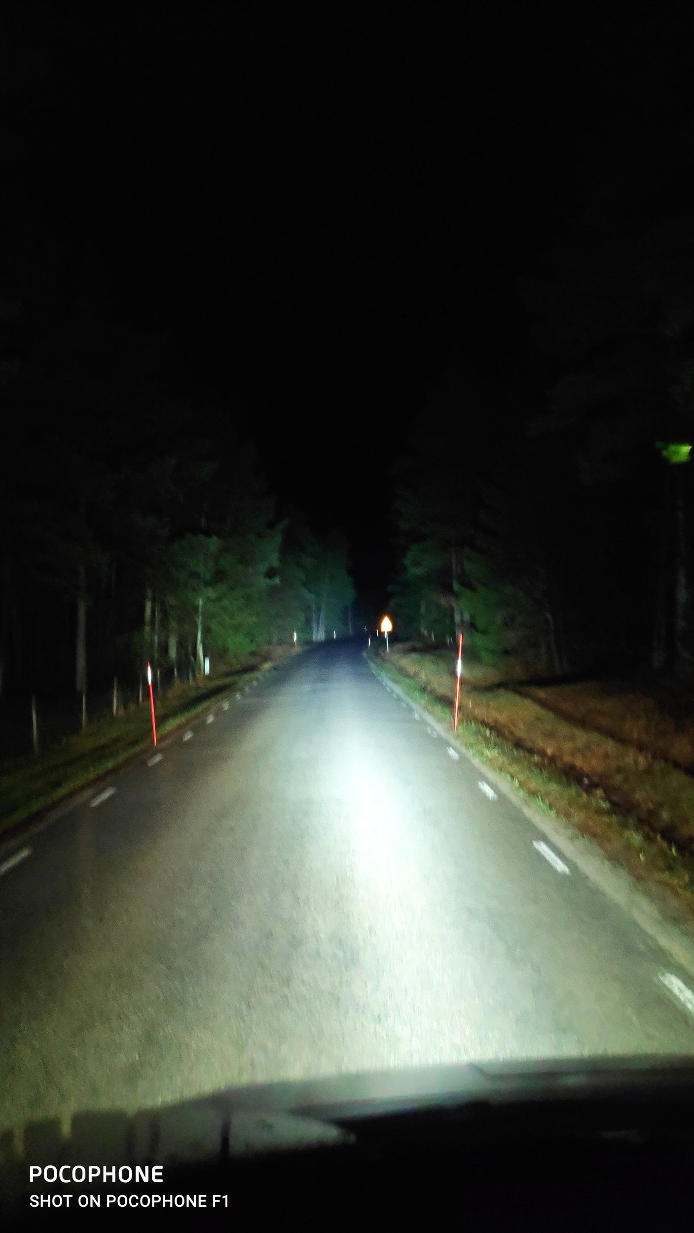

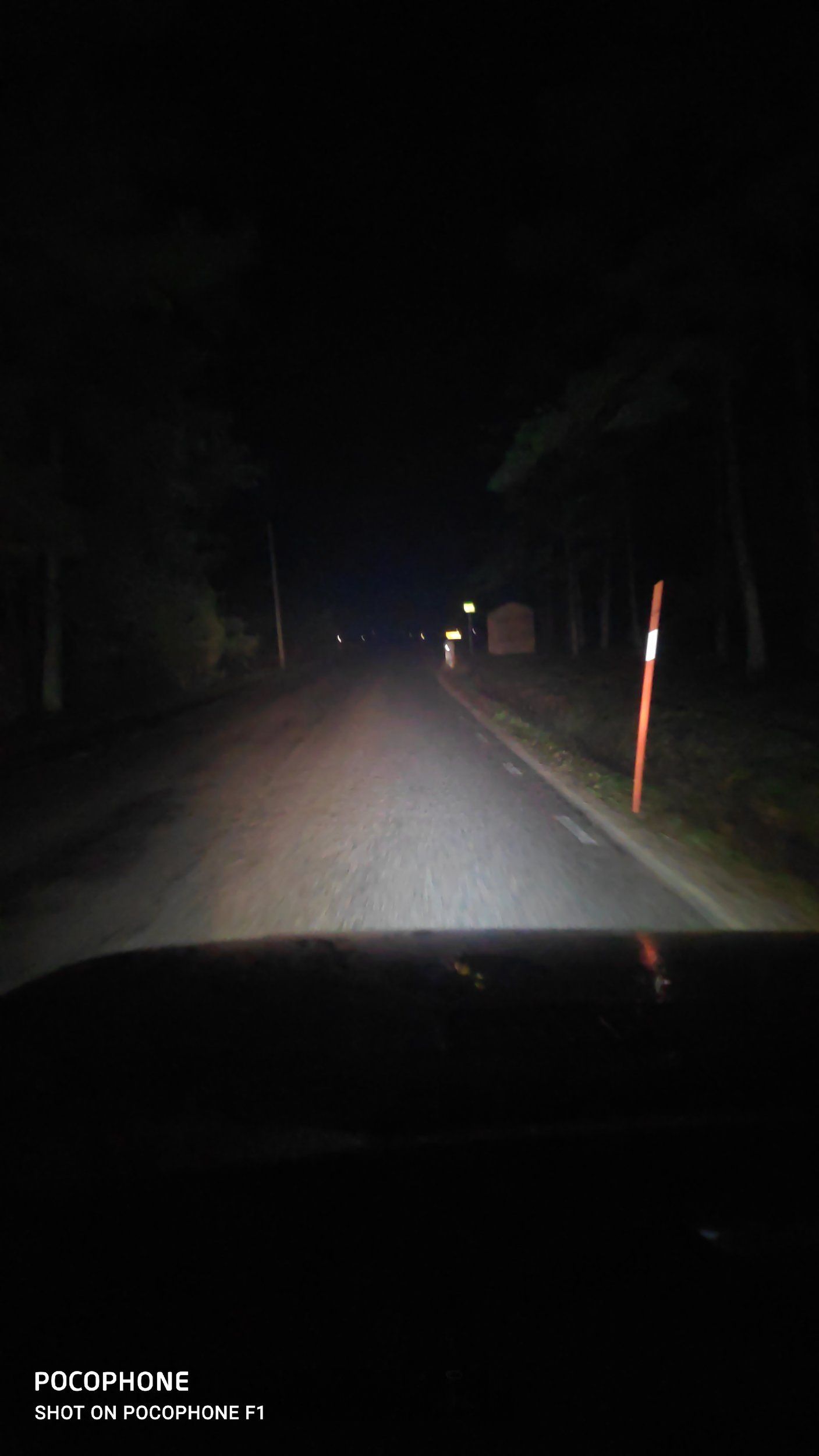

Inget som jag skulle satt på min bil.
Ljuset går rakt ned i backen och lyser bara upp starkt i närområdet.

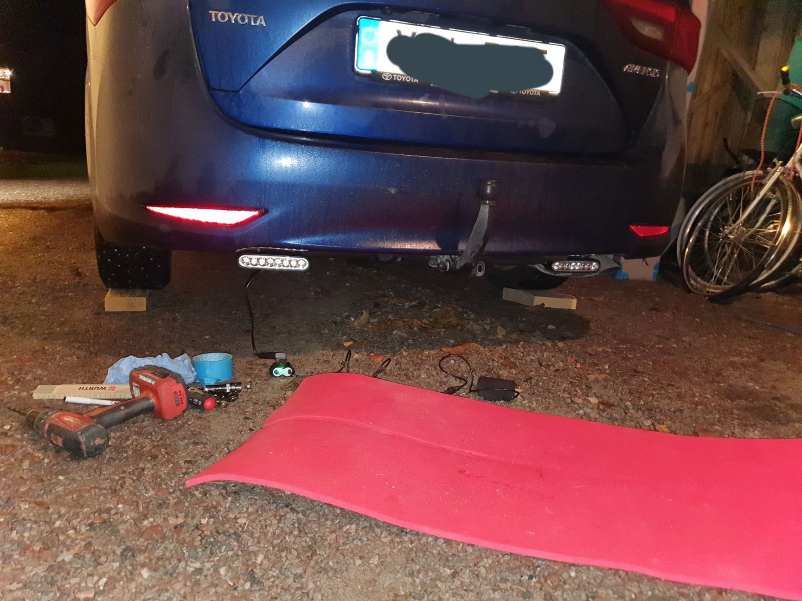

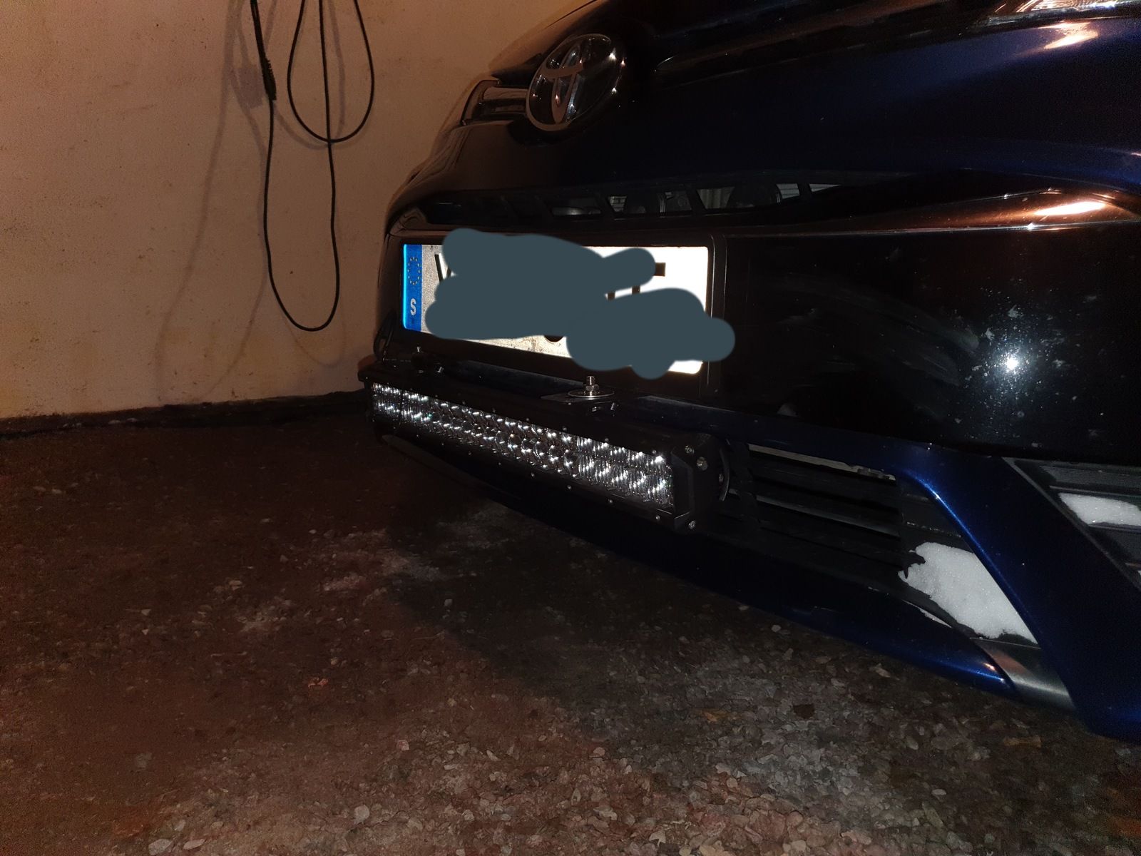

Lite bilder, möjligen att man skulle ha gått på ren fjärrljus istället för kombo-ljus men för 495:- kan man ju kosta på sig att byta så småningom. :)
Nöjd i vilket fall, drog en sträng silikon runt "glaset" tror inte det skadar med all gunkk som kastas mot ljusrampen.

42Hz sa:
Du får pluspoäng för att ha monterat rampen ovanför reg.plåten! En sådan montering underlättas givetvis när man inte har en frontmonterad radar att ta hänsyn till.

weldion sa:
42Hz sa:
Fördel med en "billig" bil, inga finesser som radar. ;)
Jo, förutom bättre ljus så slipper man kanske få lika mycket sten och grus om den hade suttit längre ner (och snövallar).

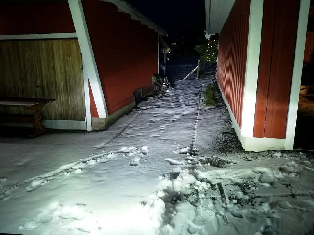

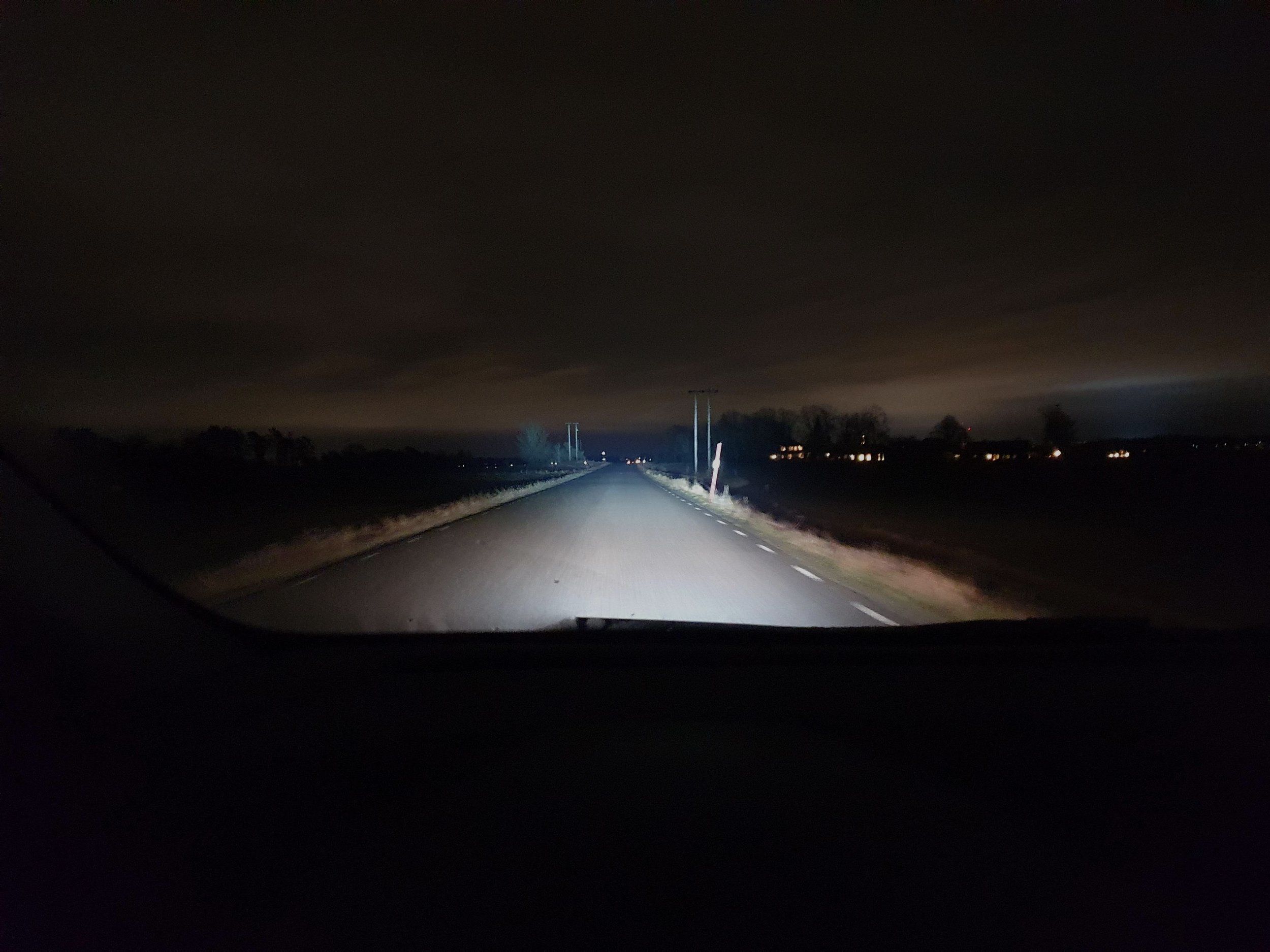

Monterat och testat lite men inte kört nåt "på riktigt" så detta blir ett preliminärt utlåtande.
Bra tryck i lyset (bilens eget helljus syns knappt) men kanske nästan väl fokuserad ljusbild. Får se efter lite körning. Har ju inte nån erfarenhet av moderna extraljus men den lyser ju mer än de gamla Bosch Profi med 100 W halogen jag hade en gång i tiden :)
Kommer dock att behöva utnyttja extra stagen som följde med för att stabilisera. Det är ju en rätt rejäl pjäs och det blev störande skakigt när den sitter bara i en plåt skruvad i den mjuka plasten i kofångaren
Grovjusterade höjd mot en vägg.
På vägen. Ljusmängd är ju lurigt att bedöma eftersom det beror på exponering mm men ger kanske en uppfattning.
Visa bilaga 459550

tusen tack för väggbilden. välfokuserad ljusbild utan mycken egenbländning nära bilen eller från ströljusspridning uppåt.
upp med den från skylthöjd bara:) hade köpt två av den mindre modellen?

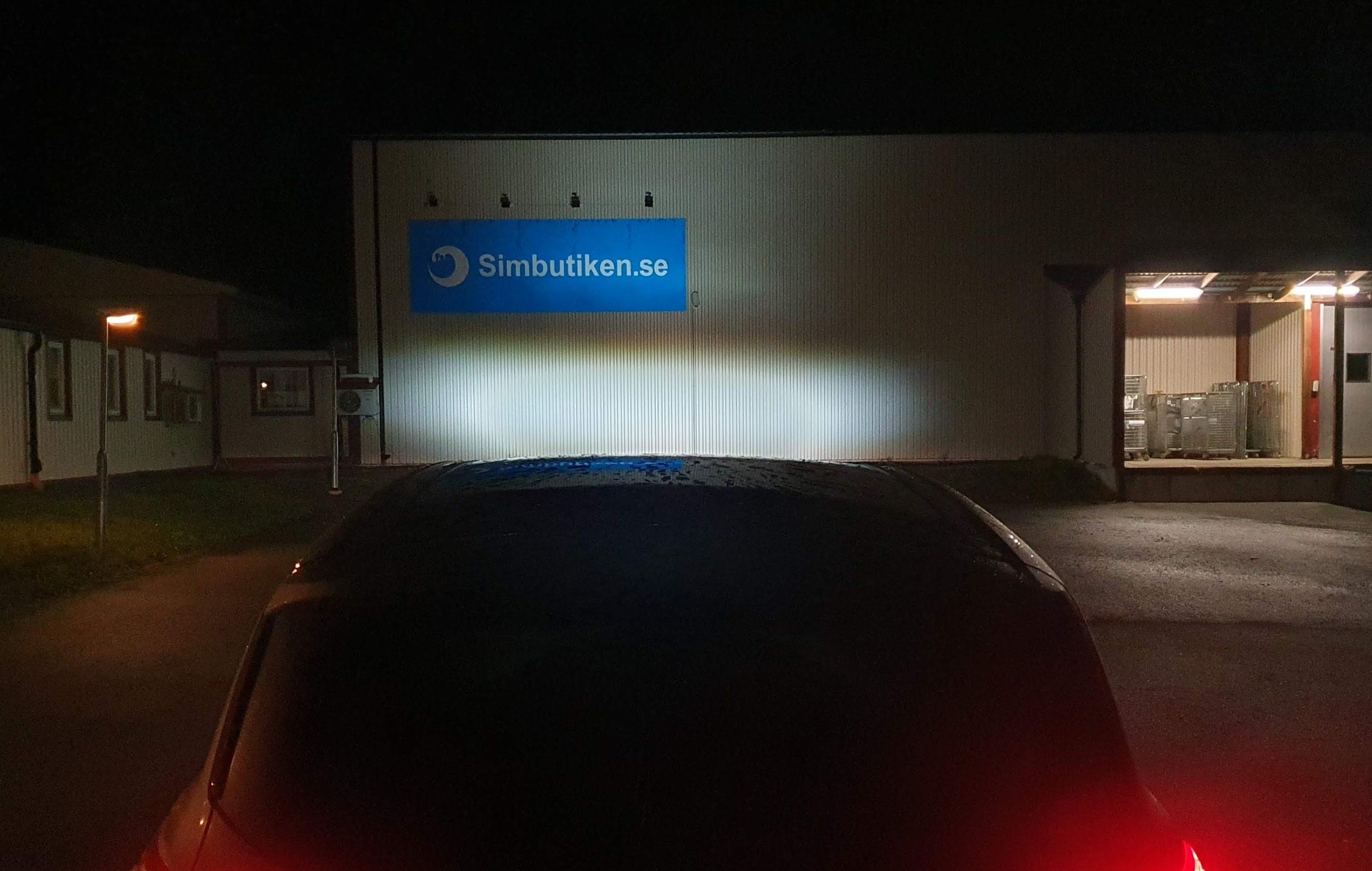

Den ger inget sido ljus och det är ganska kasst visst lyser den bra långt men utan sido ljus så hinner man inte upptäcka älg eller rådjur.
Den första bilden jag la upp är en böjd ramp w-Light curved 150 watt och inte ens den har bra sido ljus men bättre än jojjes om man jämför bilderna. Och den rampen är med i ojanpäres test som vinnare i budget klassen.
kais01
[OT] Extraljus till bilen - Xenonlyktor eller LEDbar?
som det framgår av väggbilden typ 9 meters sidospridning på typ 30 meters avstånd är för landsvägsbruk är en rätt adekvat sidospridning för extraljus såvitt man redan har ett mer spridande heljus igång. på bilden nedanför väggbilden ser man att den brinner i på ett helt annat sätt ett par hundra meter fram jämfört med lamporna på dina bilder.
att upptäcka en älg på femtio meters avstånd har man begränsad nytta av. på ett par hundra meter desto mer. för att det skall fungera får inte pupillerna vara hopdragna till intet av ett kraftigt sken nära bilen.
samma när man slår över till halvljus. självbländning är för den funktionen ett riktigt gissel.
extraljus för gatbruk därför bör enligt mig just inte slå i backen nedanför halvljusgränsen ca 75 meter bort.
