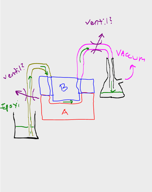

OT! gjutning av resin under tryck
Om man nu ska göra coolfiber eller glasfiber hemma, borde väl en sån här setup behövas?
