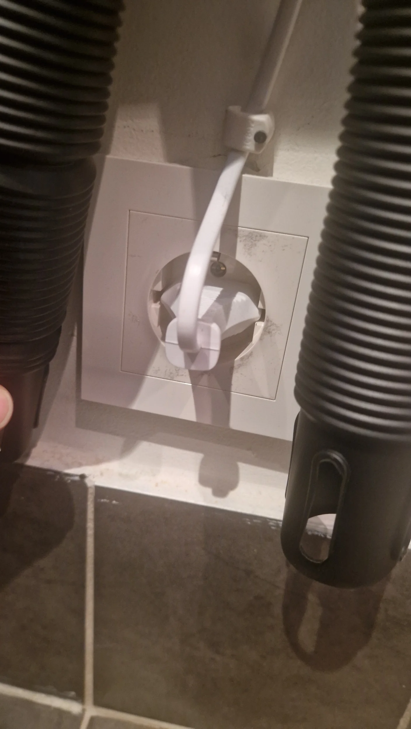

När jag startade skotorken gick inte fläkten igång och det började lukta bränt direkt. Vad kan ha gått sönder? Vad hade kunna hända om jag inte hade dragit ut elkabeln direkt?
[OT] skotork började lukta bränt - vad hade kunnat hända?
Fläkten har gett upp, värmeelementet blev överhettad då fläkten inte fungerade = lukta bränt?
Vet ej om skotorken har överhettningsskydd men i så fall hade den förmodligen stängt av strömmen efter ett tag, annars hade förhoppningsvis jordfelsbrytaren slagit till eller säkringen gått innan det tog eld...

Jag hade isär min skotork härom dagen. Den hade ett överhettningsskydd som bröt kretsen vid för hög värme.
Men utan att veta vilken modell du har är det nog svårt att svara.
Om inte fläkten gick runt så brände man nog fläktmotorn. Säkringen hade nog gått snart även du inte hade ryckt av sladden ur väggen.
