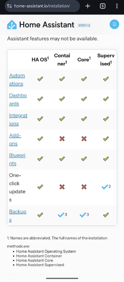

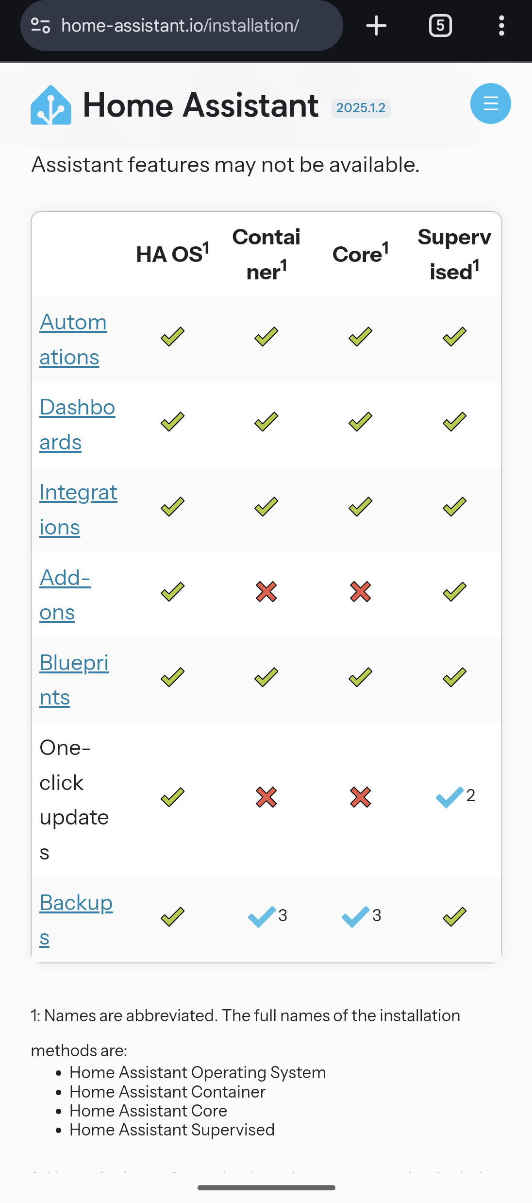

Jo jag har lite annat jag vill kunna köra i docker-containers och kunna spinna upp VM:s vid behov. Därav tanken på att köra HAOS i en egen VM, det borde vara så nära egen hårdvara som det går. Enligt HA:s egen matris finns det begränsningar med att köra i en container.

Jag får leta upp matrisen, den har jag missat.Jo jag har lite annat jag vill kunna köra i docker-containers och kunna spinna upp VM:s vid behov. Därav tanken på att köra HAOS i en egen VM, det borde vara så nära egen hårdvara som det går. Enligt HA:s egen matris finns det begränsningar med att köra i en container.
