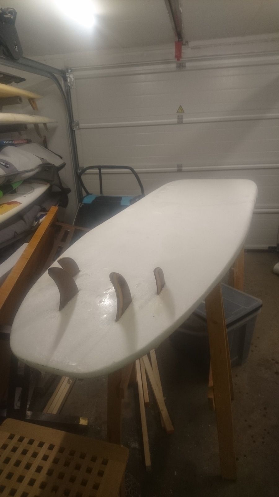

Snickrar en SUP så länge

Jupp, kläs i glasfiber, undersidan har faktiskt precis fått första lagret av två.
/T
Vad kul! Var för länge sedan man lekte med glasfiber - man kanske skulle bygga sig en paddelpryl?
Hur formade du cellplasten - fri hand och pappersmall bara eller någon mer higtech metod?

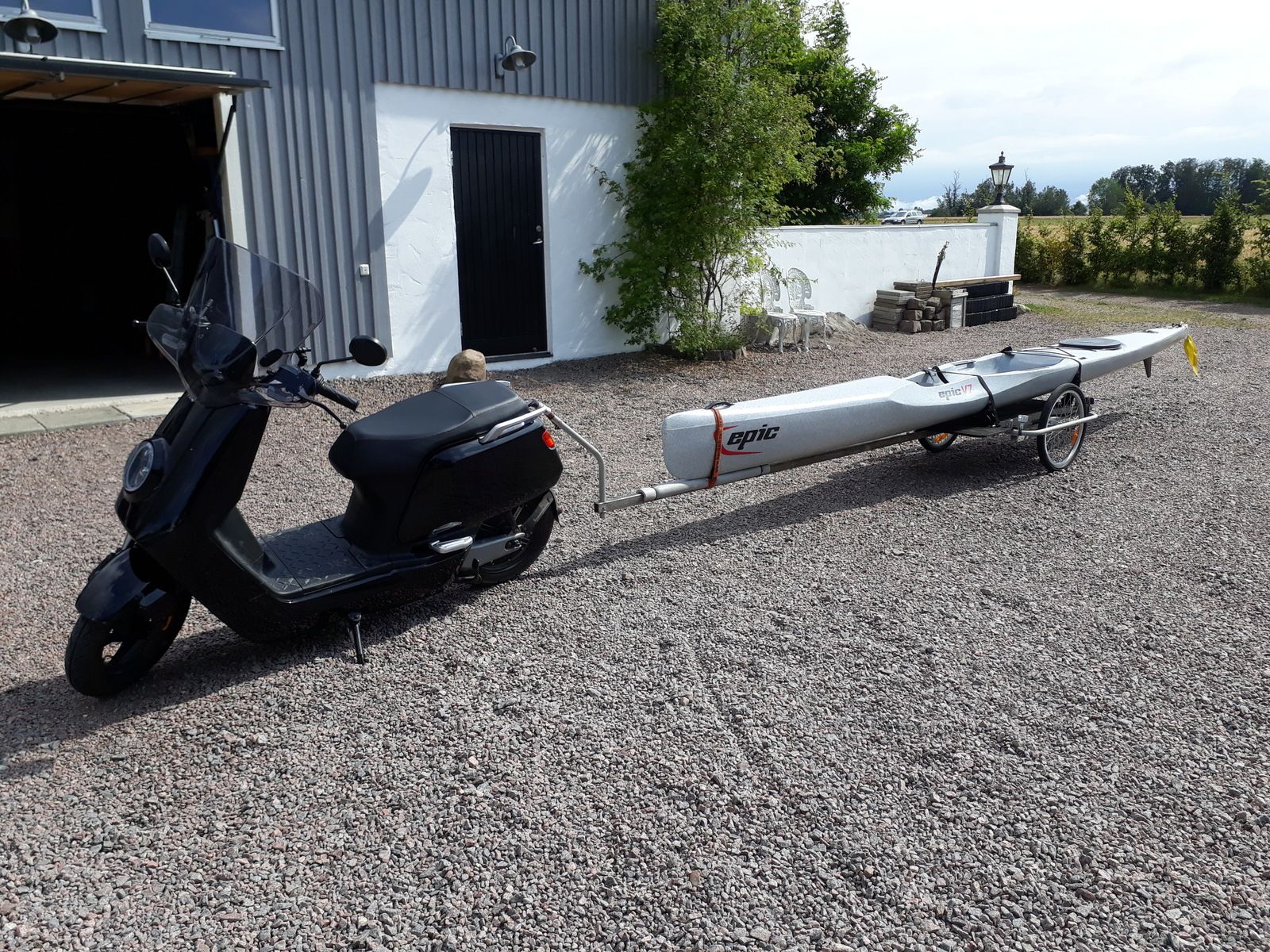

Snickrar lite på en trailer för kajaken
Blir den inte lite kort?
För forspaddling?
Tja. En normal kajak är väl typ 5 meter lång? Och då vill man väl ha tyngdpunkten över axeln så kärran borde vara 3 meter ungefär?
Man vill kunna svänga obehindrat och det behövs ett visst "kultryck", har man inte det kan det gå i självsvängning över en viss fart. Inte alls kul och kan i princip lyfta fordonet ner i diket.
Ja huva. Hade inte Stuvaren riktigt fin kajakärra om jag inte missminner mig.
Jo den är fin och hjulen sitter rätt långt bak. Dessutom är den sadelstolpsmonterad vilket är bra för totallängden och svängandet men dåligt för höjden. Välj två av tre.
Snickrandet har hittills bestått i att avlägsna prylar. :) Svets är nästa steg. Klurar fortfarande på om kajaken skall få vara dragstång eller inte.
Så här gjorde jag min kärra av en fd cykelvagn. 3m rektangulärt stålrör fr. Hornbach fäst i en 12mm plywood. Sen har jag satt kajakhållarna från takräcket på plywoodskivan.
Väldigt stabil åtminstone upp till 40km/h på asfalt, på grusväg får man köra rätt långsamt pga bristande fjädring.
/T
Sågade ut formen grovt med fogsvans å rundat av med resp.
Busenkelt.
För forspaddling?
