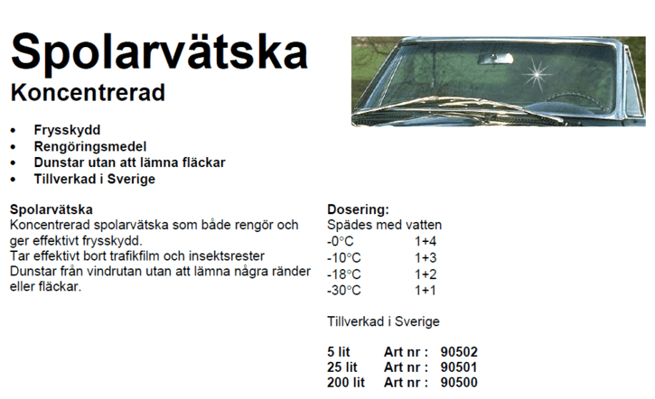

Nu när det blir kallt, hur får man så låg fryspunkt som möjligt på spolarvätskan. Är den rena koncentrerade den bästa eller finns det en blandning som har lägre fryspunkt?
[OT] Spolarvätska och fryspunkt
Såhär verkar statiol tycka..
    43.9 KB · Besök: 422

Jag brukar ta en fyralitersdunk och blanda till 12 liter, -18 räcker bra. När det är så kallt så får man ändå inget saltslask på rutan.
Men du kanske ska dricka spriten?
Varför stannar man på 1+1, det borde gå att komma lägre med vanlig spolarvätska?
1+4 => 0°
1+3 => -10°
1+2 => -18°
1+1 => -30°
2+1 => -??°
En graf hade ju varit det bästa. Lägsta punkten lär ju ligga mellan 1+1 och 1+0.
Fattar inte varför man stannar vid 1+1, fegt.
Edit: sklg¤#&...P
På säkerhetsdatabladet för statoils spolarvätska anges fryspunkten till -89, så ren spolarvätska är så lågt du kommer om du bara är ute efter låg fryspunkt.
