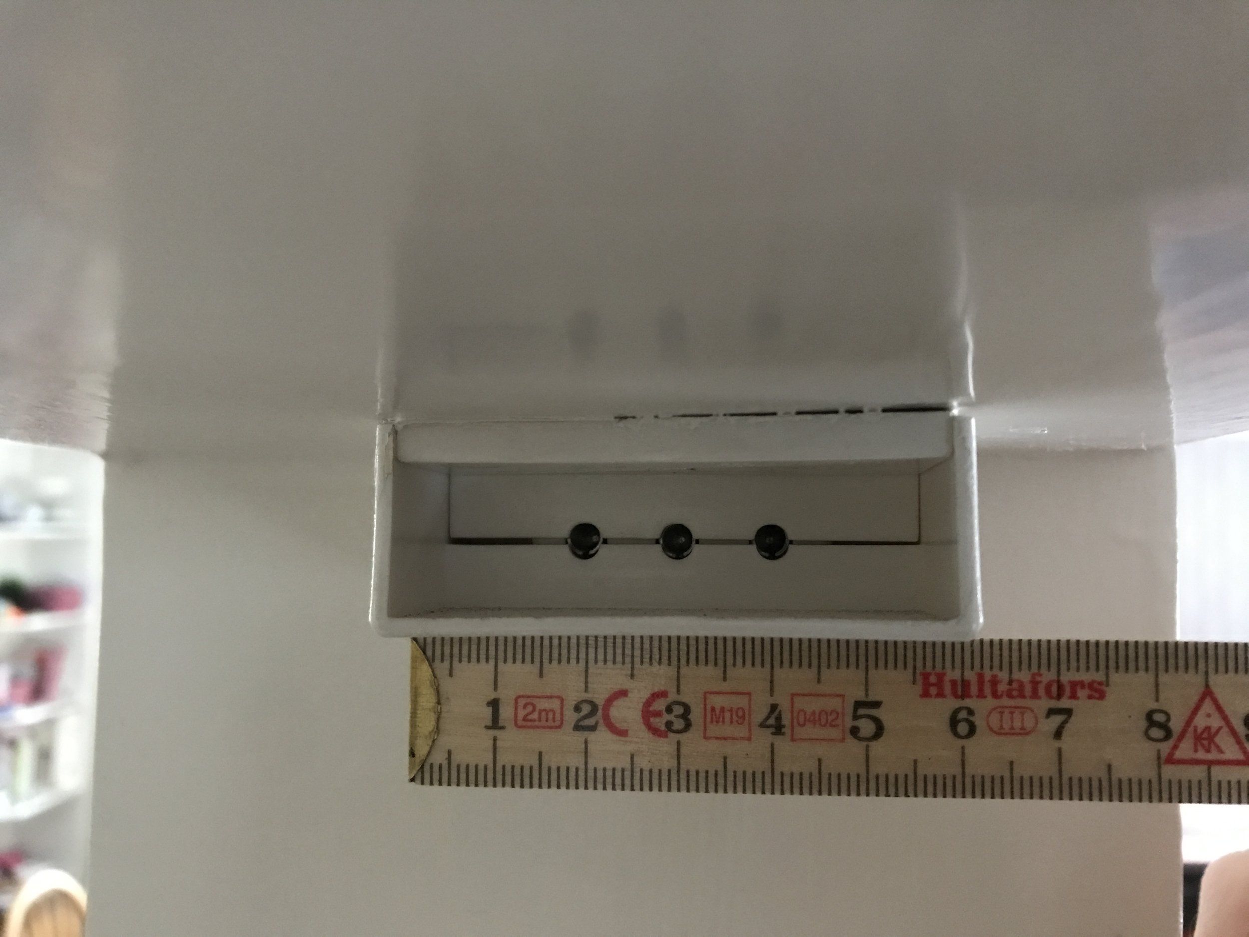

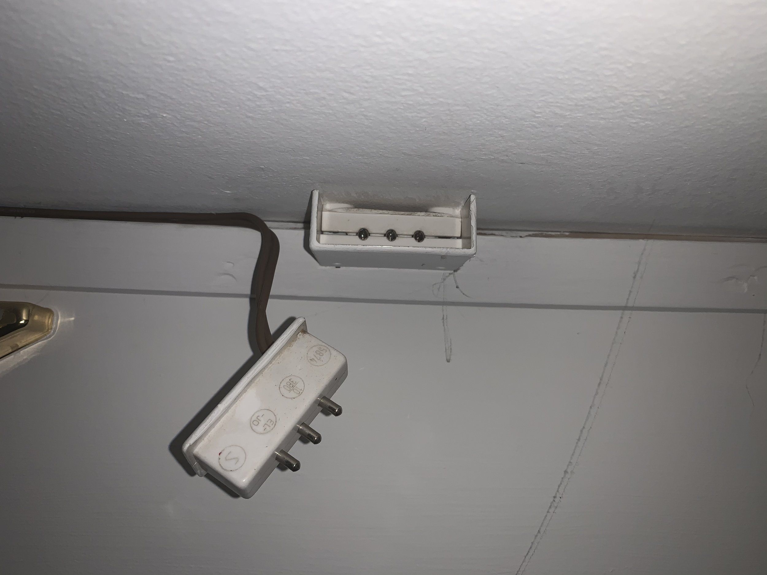

Aldrig sett! Och varför tre hål? Finns väl inga lampor med jord? Är du säker på att det är en lampa som den är till för?
Njae, men på andra sidan pelaren sitter en lysnapp som inte går till något annat, så jag antar den är till denna?Aldrig sett! Och varför tre hål? Finns väl inga lampor med jord? Är du säker på att det är en lampa som den är till för?

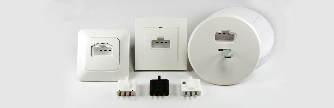

DCL
DCL stickproppar och uttag | Elsäkerhetsverket
Anledningen till en gemensam standard för stickproppar och uttag till lampor i Europa beror på att dessa sett väldigt olika ut, men framför allt för att de flesta länder inte haft några över huvud taget. Med gemensamma regler kommer det att underlätta framtida tillverkning och försäljning av...www.elsakerhetsverket.se
Numera är det jord till lampor också.
Säker? Det är ju runda hål i min...DCL

Nä. Gubbgissning.Säker? Det är ju runda hål i min...
Ja gammalt hus också... Men då lägger jag helt enkelt ner och byter ut den (finns bara en). Jag trodde att det var för något lysrör eller liknande, men verkar ju bara vara för kontakter.Ja det är en gammal kontakttyp från 60/70-talet enligt vad man kan läsa i den här tråden nedanför:

Tänkte nyss kolla men det var batteripunka i instrumentet, så vi får leva i ovisshet ett tag tillPåminner om 2G7/11 kompaktlysrörssocklar, fast de är 4-poliga...
Ligger det spänning på uttaget?
Laxen har ju hittat. Själv har jag aldrig nånsin sett en liknande trots en del år i yrket. Och då i gamla fastigheter.
