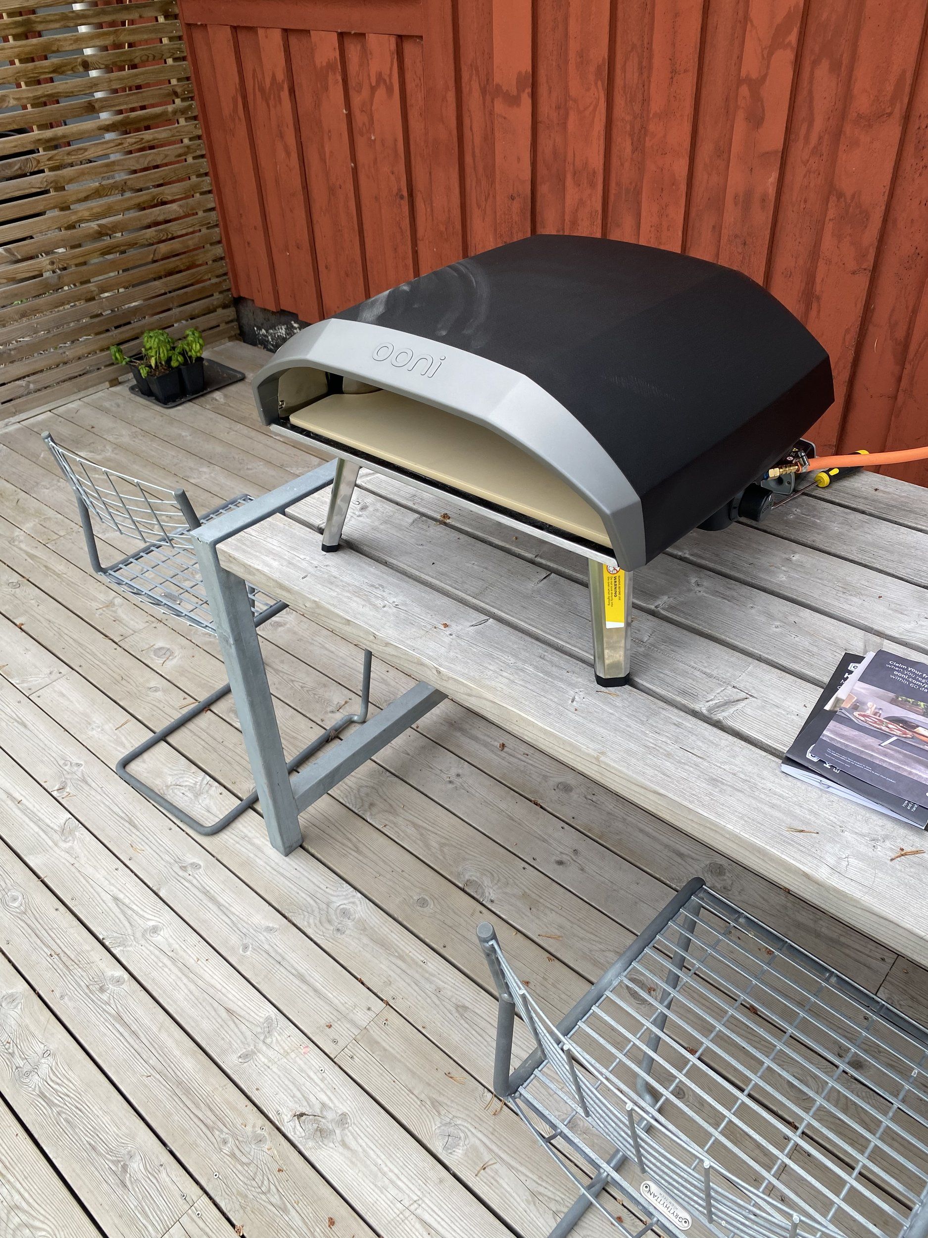

Funderar på hur andra använder sina ooni koda 16 ungnar. Kör med boscotti sten, lucka och 30mbar regulator.
Tycker jag får bäst resultat med att köra upp stenen till 200 grader undetill och runt 500 grader ovan. Dra ner till lägsta värme i cirka 5 minuter, köra in pizzan, stänga luckan, och sen upp på max värme medan pizzan är inne (öppnar och börjar rotera efter cirka 15-20 sek).
Känns som att det är tvärt emot vad många andra verkar gör (många verkar dra ner värmen när pizzan är inne). Upplever att denna metod ger en mjukare pizza med krispig yta tacka vare kortare tid i ugnen. Men får vara försiktig om man har pizza med lite pålägg inne.

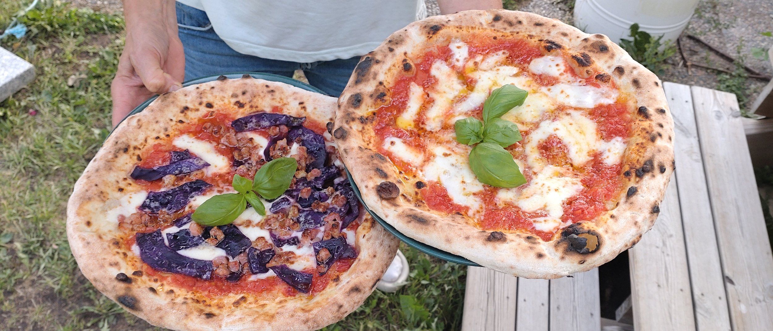

Trevlig kväll. Dock fick en återbud, så grannarna fick två pizzor... Inte svårövertalade direkt.
#1, San Marzano, Fior di latte, förvälld rödkål, förstekt pancetta, parmesan och olivolja. Basilika efter bakning.
#2, Margherita. San Marzano, Fior di latte, parmesan och olivolja. Basilika efter bakning.
