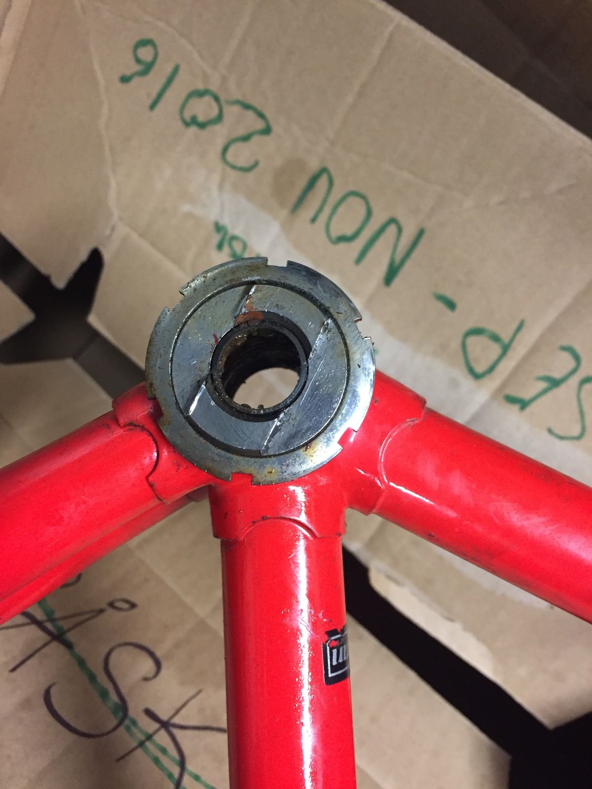

Tänkte kolla om nån här har koll på Miyata.
Fick en cykel av en polare som jag tänkte göra ett försök att få igång igen.
Håller på att strippa cykeln på alla delar, har ett hinder kvar innan jag kan skicka iväg den på lack, en kromad metalldel nere vid vevnavet, se bild.
Eftersom jag inte ens vet vad grejerna heter så har mina tafatta googlingsförsök inte gett någon utdelning.. har dock förstått att det kan vara både vänster och högergängor därinne.
Så, nån här som vet om man ska försöka banka loss med-eller moturs?

Cup and cone bottom bracket. Ramen är heljapansk vilket innebär ISO, drivsidan är vänstergängad och icke-drivsidan normalgängad.
Låsringen (med de 6 hacken) på icke-drivsidan skruvas alltså av moturs. Detsamma då med koppen som den hållit på plats.
På drivsidan skruvas den sk fasta koppen av medurs. Den kan sitta ordentligt och har säkert väldigt smal anläggningsyta som är lätt att slinta av även med rätt verktyg. Så var försiktig eller hitta på sätt att hålla verktyget på plats.

På bilden - icke-drivsidan, det är väl två upphöjda klackar på lagerskålen?
Där behöver man inte banka. Ta en stor skiftnyckel. Använd en tving tvärs ramen för att hålla nyckeln på plats. Vrid.
Låsringen är väldigt frestande att knacka loss med hammare och dorn.
Det riktiga verktyget är en haknyckel, men hammare & dorn brukar gå bra om man accepterar små skador.
Bäst är att ta bort låsringen först.

Angående detaljerna ovan så har du ju redan fått fakta, men jag använde drivdorn och hammare till låsringen, sedan kunde koppen gängas ur för hand.

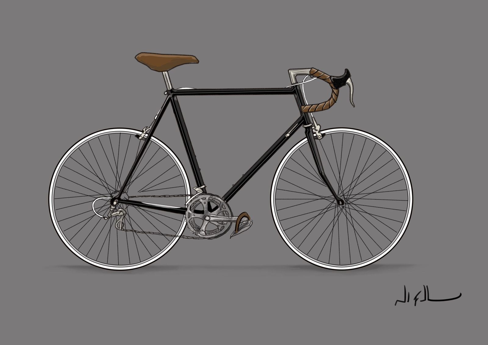

Har skissat lite på vad målet med renoveringen är, bifogar det nedan, så får vi se hur lång tid det tar att komma i mål :)

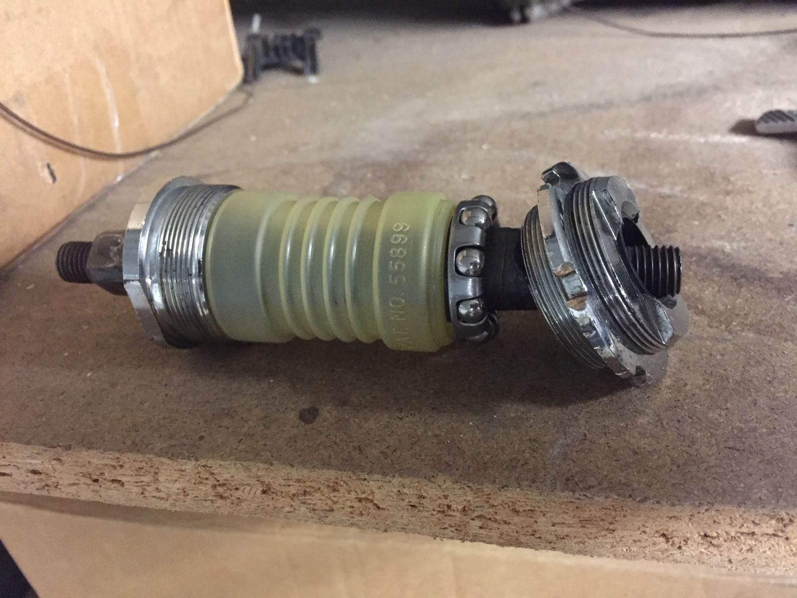

Cup and cone bortom bracket borta, tack för tipsen :)
Om någon har erfarenhet av att byta ut dessa och vet vad som passar så tar jag tacksamt emot tips, samtidigt lockande att försöka återanvända så mycket original som möjligt..

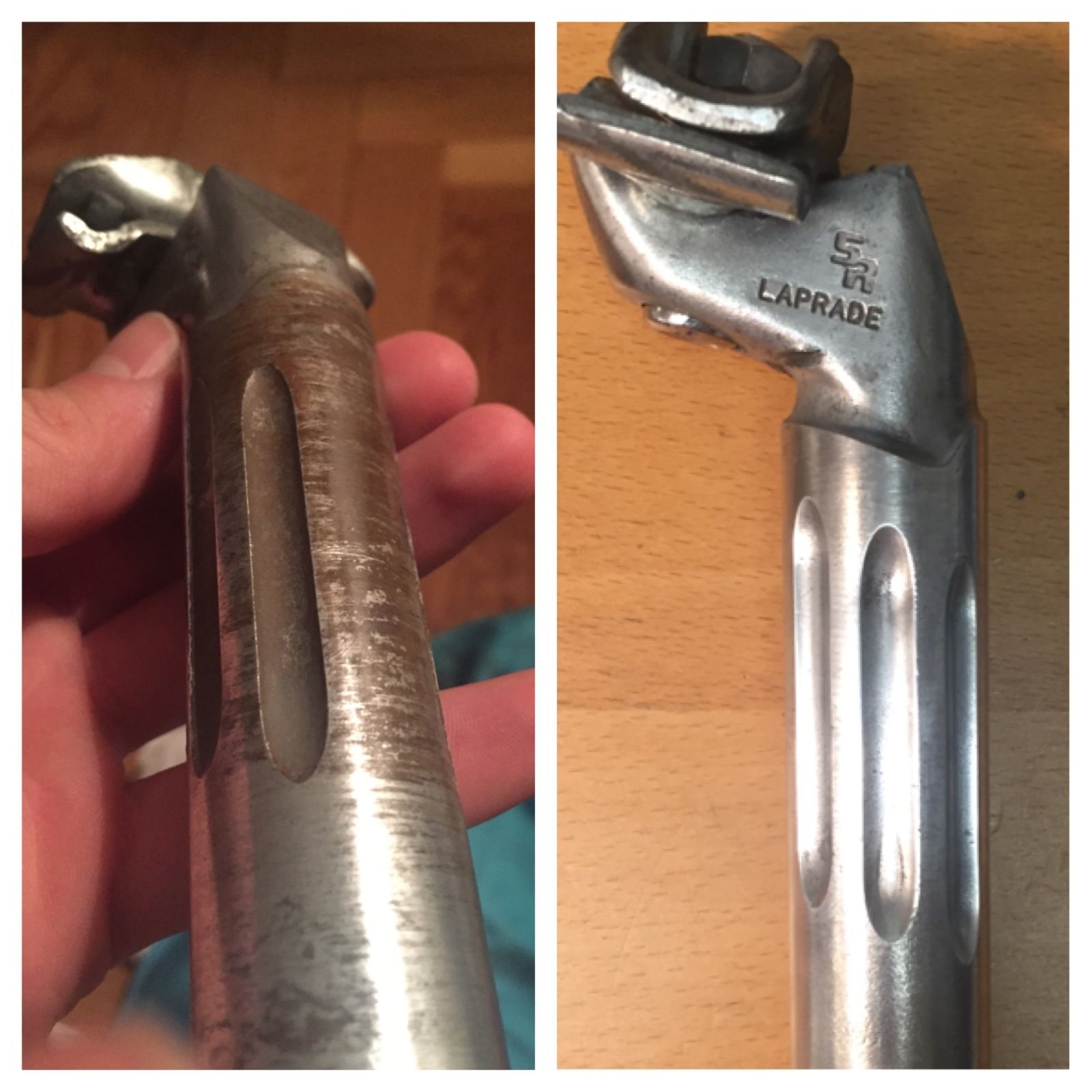

Sadelstolen upprenoverad, bilden till vänster är efter en rejäl runda Autosol, till höger efter sliptrissa, våtslippapper och en ny runda Autosol

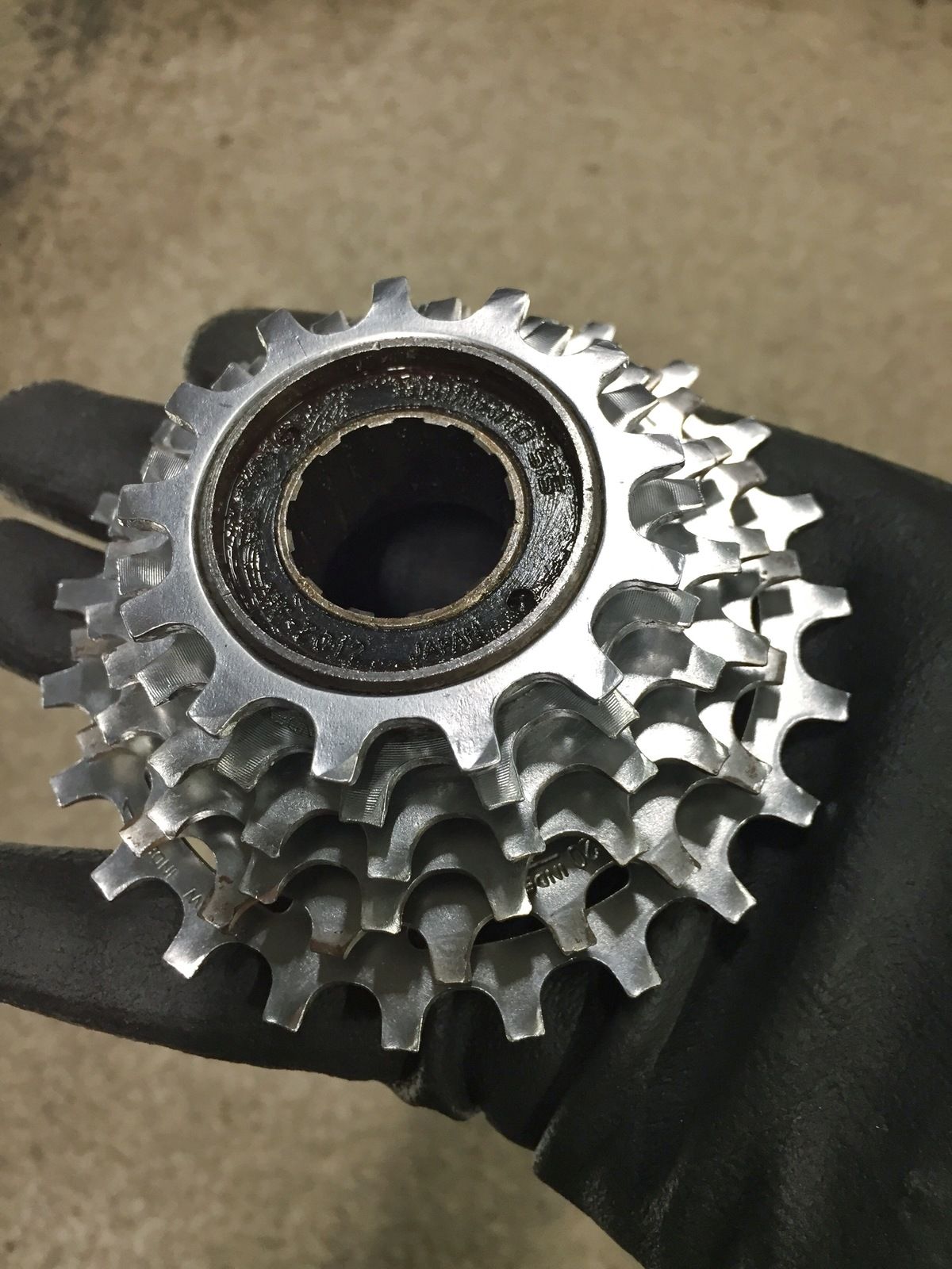

Kassetten avtagen och upputsad, osäker på om den går att ta isär mer och om det är något man i såna fall borde försöka sig på, eller om det räcker så här, men det kanske nån här har koll på?

Snyggt jobbat, blir bra det där! Om frihjulet fungerar som det ska så finns det väl egentligen ingen anledning att ta isär mera, men visst, det går ju om man nödvändigtvis vill.
Mvh Ulf S.

Tack Ulf! Frihjuldt fungerar fint så det får vara :)

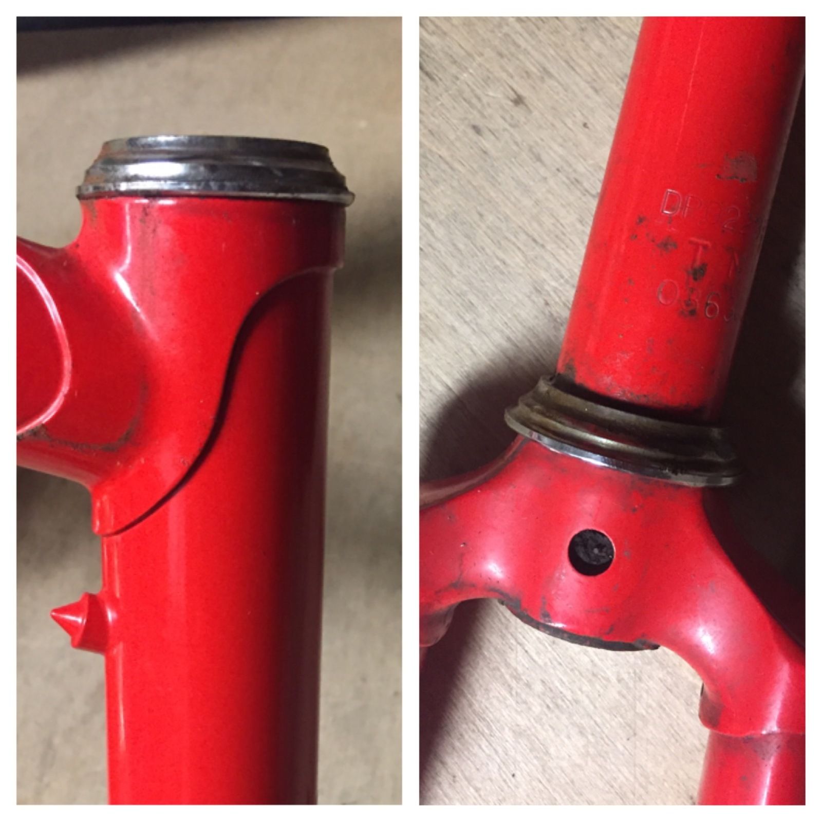

Men! De kromade delarna på ram och styre, nån som har koll på om dessa går att få bort? Någon som försökt sig på detta eller är det bara att glömma? Alternativet blir ju att maska av vilket jag egentligen är inställd på..
Blästring och lagerdelar gör m;g en aning nervös, men så är jag en fegis.
Delen på gaffeln är "bara" att knacka bort försiktigt. Knacka runt om gärna med en träbit eller liknande som dorn så du inte skadar delen. Litet knöligare med delarna i ramen, där behövs ett urknackarverktyg. Man kan göra det själv av metallrör som man sågar längsgående slitsar i och fläker ut. Annars borde cykelmeken lösa det snabbt och därmed utan större kostnad.

Ja, jag skulle ju känna mig tryggare om jag fick bort delarna, men samtidigt borde ju en tejp avsedd för blästring kunna hålla bra.
Ska iallafall testa att knacka med en träbit :)
Om delarna i ramen bara är pressade i, räcker det med att kunna fördela jämnt tryck för att få loss dom?

Alla lagerdelar borta från cykeln, var inget problem att knacka loss :)

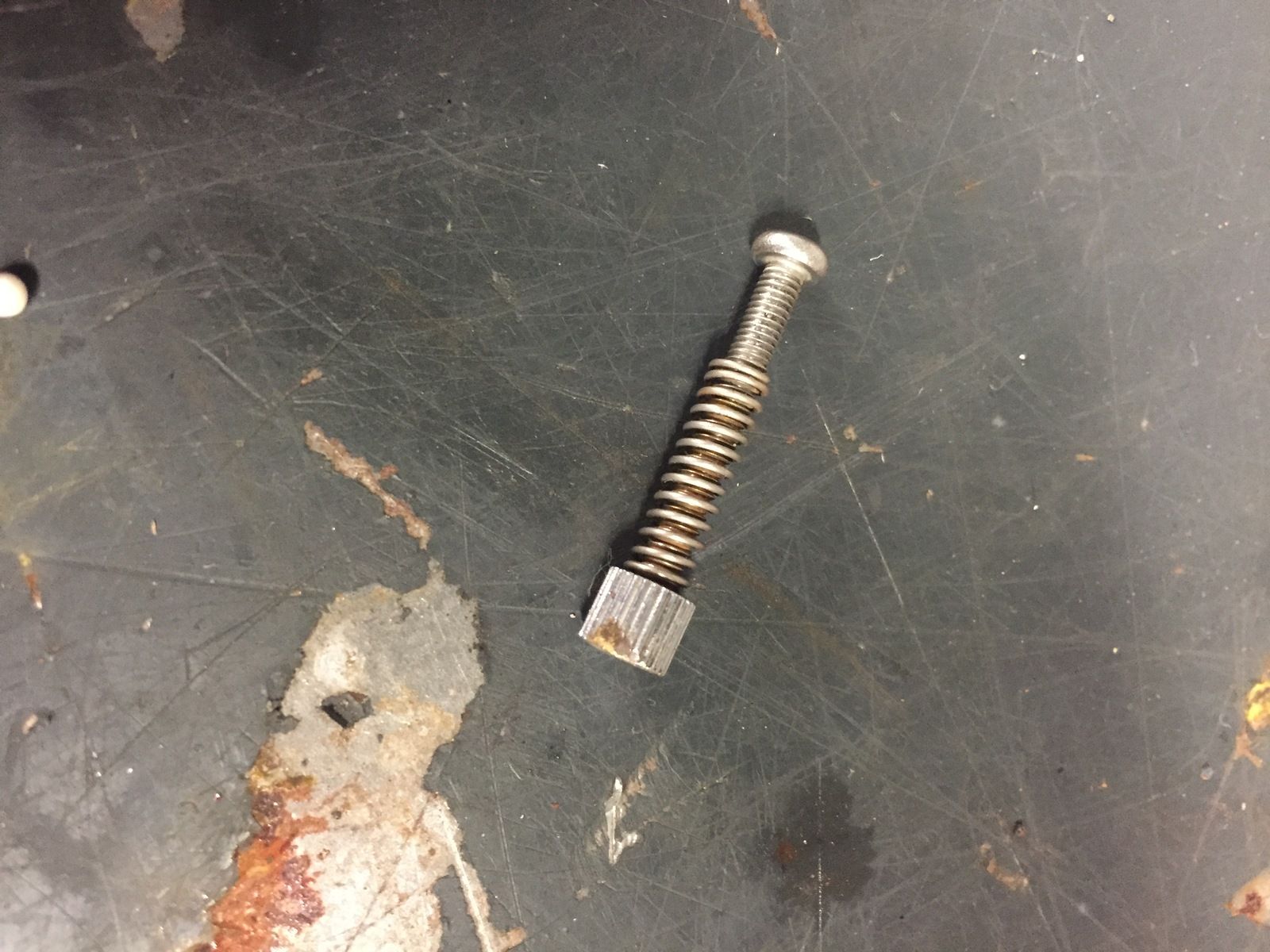

Distansskruvarna (se bild) till bakhjulet satt hårt och skulle behöva bytas ut, någon som har koll på om dessa har ett mer korrekt namn? Är det någon standard eller ska jag räkna med att det blir svårt att leta rätt på?

Skruvarna bör vara M3x0,5 vilket är högst normala M3-skruvar och d:o helt vanlig M# gängtapp att rensa gängorna med...
(Börja dock med att prova med skruv innan du drar i gängtapp då det finns annat än M3.)

Det kan nog vara M3 gänga mot ramen på dessa, men om jag minns rätt så finns det en ansats vid mutteränden med en mindre gänga, för att man ska kunna dra fast den räfflade muttern mot skruven. Jag skulle också behöva sådana skruvar till en annan cykel, hittar du någonstans, tipsa gärna om var!
Edit: Nä, jag mindes nog fel där, man drog nog bara muttrarna mot botten på Miyatan, isf bör det ju funka med vanlig M3, men jag är fortafarande intresserad av att hitta kompletta med fjäder, mutter och allt!

Kul som första bygge, du kommer lära dig massor. Du verkar ha kommit en bit på vägen men jag kan rekommendera dig att byta ut såväl styrlager och vevlager, inte bara ta ut och rengöra. Distansskruvarna tycker jag du kan strunta i, tycker inte de behövs. Jag vet inte riktigt var du bor, men jag kan rekommendera Gunnels cykel på Folkungagatan 144, hon har både delar och kunskap och är dessutom mycket trevlig. Där kan du också hitta ny kassett och ny kedja, du måste byta ut båda två. Dessutom måste du hitta en pump att sätta på ramen när det finns så fint fäste ;-)
Pågående renovering Miyata
efredrikson sa:
Kan bli ett byte utav vevlager.. funderar på det, men gillar också tanken få igång den med så mycket i original som möjligt.
Folkungagatan ligger nära, ska kolla in det, tack för tipset :)

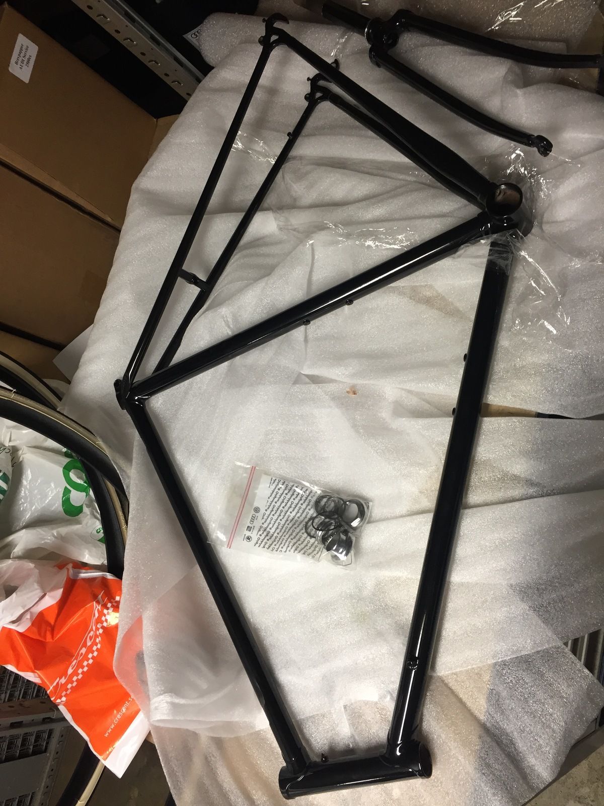

Har fått tillbaka ramen från pulverlackering nu iallafall, slutade på 800 kr med blästring och pulverlack. Färglagret blev lite tjockare än jag räknat med, och en del gängor har fått lite väl mycket färg på sig, men över lag nöjd, ska nog kunna få ordning på det.
Snart dags att börja sätta ihop allt :)

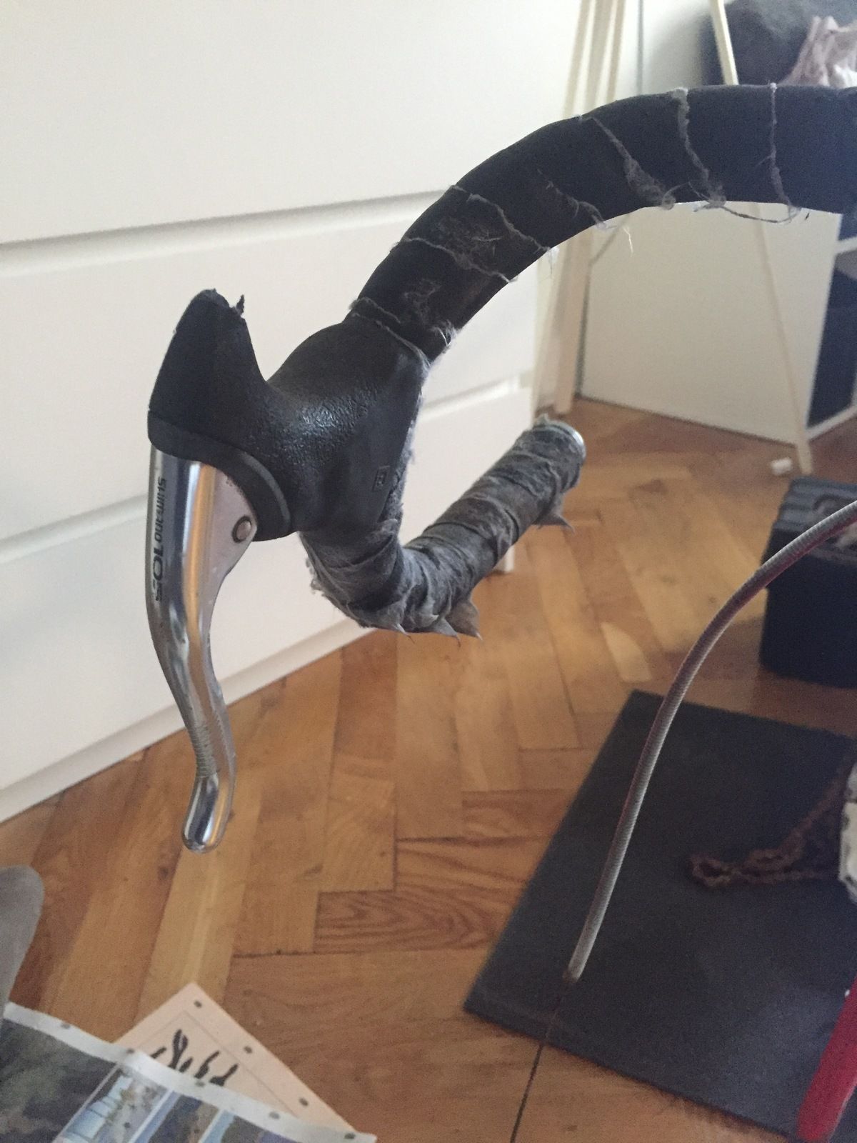

Är på jakt efter nya "kappor" till handbromshandtagen. Var ner till ECI i Älta, väldigt bra ställe, fick bra hjälp, köpte också en variant där, det visade sig dock inte stämma..
Nån här som har koll på var man kan få tag i ny som passar? :)
    195.7 KB · Besök: 39
emmer sa:
Är inte så säker på att hoods för BL-1055 och BL-1051 är lika.
(Att det är 1051 på bilden går jag inte ed på :-) )
Kollade upp det, det stämmer att det är 1051 jag har :)
Tack för tipset Ulf, får försöka leta lite info och se om dom kan passa.

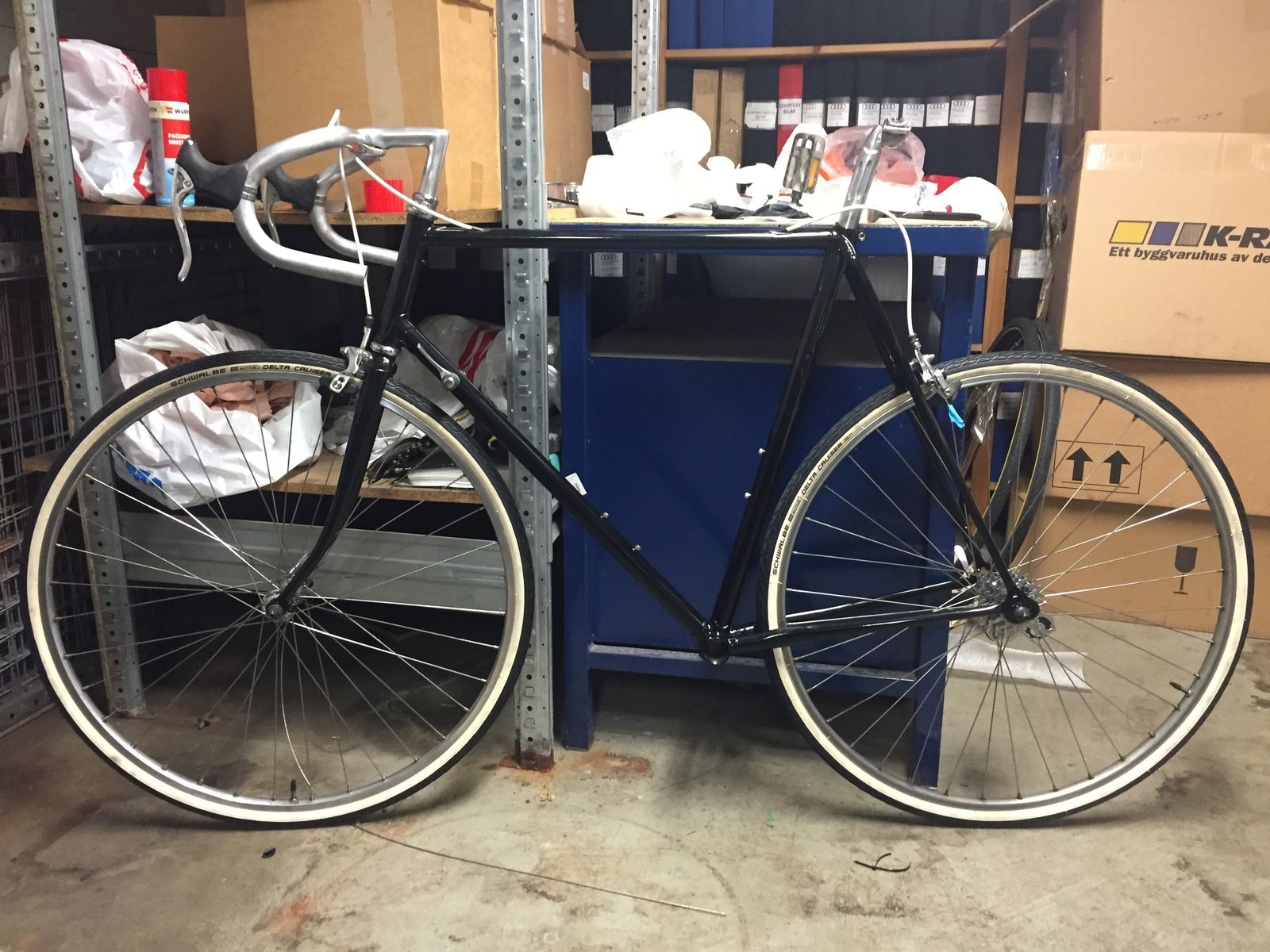

Börjat sätta ihop och passa in grejerna.
Hoods till 1051 verkar i stort sett omöjliga att få tag i, kommer låta de gamla sitta kvar.
Bakhjulet svänger 2-3 mm i sidled och snuddar ramen, tror dock att en ekerjustering är lite väl vågat att ge sig på men min bristande erfarenhet.
Återstår pedaler och sadel att inhandla :)

Det blir ju bra det här, det verkar ju som du kommer att få njuta av den redan denna sommaren! Appropå hoodsen, det är mycket riktigt som emmer skrev att de inte passar riktigt (bra koll där!), men tydligen går de att få dit till nöds, här är en som gjort det, kanske går de att justera ytterligare med sax eller en vass kniv.
https://www.amazon.com/gp/customer-...iewpnt?ie=UTF8&ASIN=B001GSMSJG#R2J0RBKBWI6A3S
