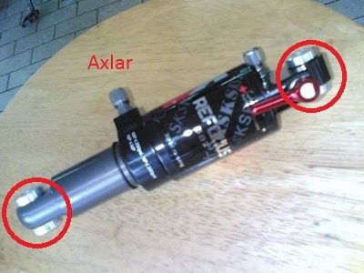

Petri skrev:
> är det själva storleken för bushingen eller
> "eylet"?

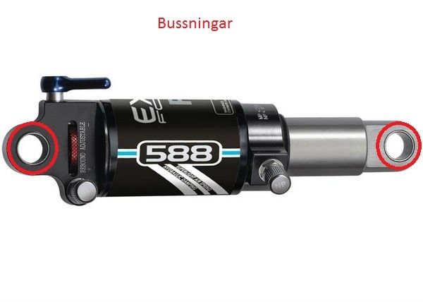

Petris Tråd om cykelfrågor
ok
Det är en 5mm skruv eftersom 6mm insexnyckeln är för stor.
men en fråga NRS dämparen har den större "öglor" än andra dämpare har?
DVS. där bussning axel och sånt ska in?
Petri skrev:
> ok
> för stor.

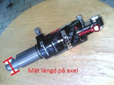

Du har alla svar i mitt tidigare inlägg:

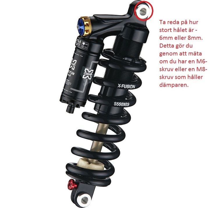

H. skrev:
> "Heavy-Duty Mount Kit, 12.7mm to fit Fox, 5th
> Element coil, Manitou 11+, RockShox '03-'04 & '08
> (inc. Vivid and Monarch), Marzocchi, Romic,
> Avalanch and Giant NRS. Comprises hollow stainless
> steel mount pin, polymer eyelet bushing, 2 rubber
> seals, 2 aluminium spacers. One mount kit fits one
> end of the shock"
> http://www.tftunedshox.com/Miscellaneous/Mount-Kit
> s-and-Bushings/Mount-Kits-127mm
> Du ska alltså ha samma typ av bussning som i
> princip alla andra också använder. Du kan köpa
> från Sverige om du vill:
> http://cyclecomponents.com/1/sv/artiklar/fox-bussn
> ing-126x152x128.html
> Sen ska du ha en axel till det. Då måste du veta
> dels längden på din gamla axel (mäts lämpligen
> upp med ett skjutmått, mindre lämpligen med en
> tumstock. Sen måste du också veta om det är en
> M6-skruv eller en M8-skruv som dämparen sitter
> fast med. En M6a använder (troligen) en
> 5mm-insexnyckel och en M8 troligen en 6mm nyckel,
> har du tillgång till skjutmått kan du givetvis
> bara mäta diametern på skruven. När du vet
> skruvdimension och axellängd väljer du rätt
> modell här:
> http://cyclecomponents.com/1/sv/artiklar/rock-shox
> -vivid_monarch-monteringskit.html och sen har du
> såväl bussning som axel.
> Känner du att du behöver ett särskilt verktyg
> för att få loss bussningen kan det köpas här:
> s-and-Bushings/Eyelet-Bushings, hittar inget på
> CC. Och köper du ändå från TFtuned så är det
> enklast att köpa allt där. Då skulle jag
> rekommendera att du mailar dem och säger att du
> har en Giant NRS av 20** års modell med
> orginaldämparen och frågar vilka bussningar du
> ska ha.

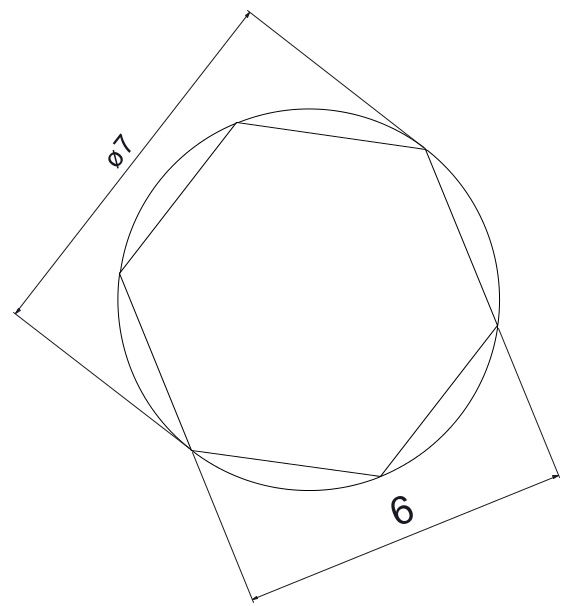

Måste hålla med samtliga tidigare inlägg. Denna tråd har skrämt, fascinerat, imponerat, förvånat, frammanat både skratt och tårar och nu sitter jag bara och inväntar någon sorts upplösning och kanske till och med ett lyckligt slut när GurraG kliver in och styr upp allt. Stoffet ur denna tråd räcker utan tvekan till en film-trilogi som har det mesta. Jag är lika delar imponerad av folks tålamod som av Petris, skam den som ger sig!
Jag vill dock påpeka en sak, jag har svårt att tro att det ska vara en M5-bult (rätta mig någon om jag har fel), det är ju inte konstigt att en 6mm insex inte går in då den är 7mm i ytterkant. Kontrollera en gång till, helst med en bult eller skjutmått innan du beställer en potentiellt felaktig skruv.

Stämmer, mätte just med skjutmått på en insex nyckel 6 mm, topp-topp(alltså cirkeln ritad ovan) ger ungefär 7,8 mm, på en 5:a 6,6 mm. På en höft ungefär.
Så ta fram en bult eller mät med skjutmått enligt tidigare instruktioner!

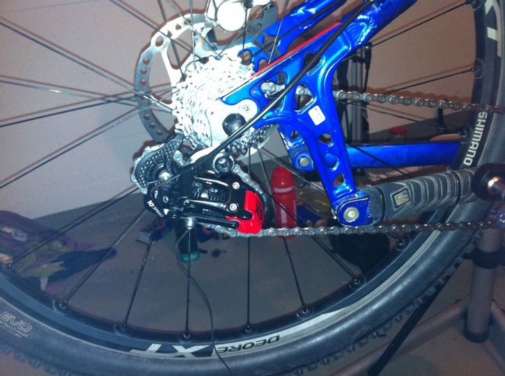

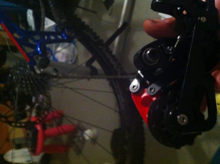

Hej grabbar just nu brottas jag med bakväxeln att få den växla ordentligt och fick här nyss tips på hur det ksa gå till, så om en stund är det back to meka cykel.
Sedan framväxel och sen är den fan kalr för et test tur :)

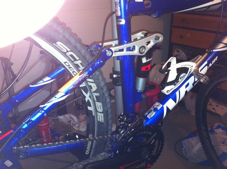

det är lugnt grabbar hojen är 98%klar små grejer bara kvar att göra några bilder har jag men de är inte så bra men ger ett hum om hur nice den blir efter polering osv. :)
har ej kapat några vajrar än om jag måste söka mer bättre hjälp för bakväxeln framför allt den är skitskum men srma är ju int Shimano ser väl annorlunda ut bara.
Bättre bilder kommer.
kedjan slakar en del trots att den kom färdig kapad det är skumt med.
Ser ut som om kedjan är på tok för lång. Ta bort några länkar så kommer bakväxeln se normalare ut. Sitter på mobilen nu så orkar inte leta fram en tråd om hur lång kedjan bör vara, men antingen sök eller om nån annan kan vara så vänlig att skicka en länk :)
EDIT: jag brukar lägga kedjan på största drevet bak och fram, trä kedjan genom bakväxeln, tömma dämparen på luft och trycka länkaget så dämparen bottnar och sen avrundar jag uppåt till jämn länk och kapar kedjan. Kan vara lite bökigt att lyckas med allt det på egen hand så finns säkert en bättre metod. :)
Färdigkapad? Har aldrig varit med om att jag inte fått bryta ny kedja till korrekt längd.
Denna tråd är nog långt ifrån färdig känner jag.
Läs tipset ovan och gör om. Men ge inte upp, snart är du nog ute på cykeln igen.
jaha så jag måste tömma bakdämparn på luft och sedanfå länkaget att "dippa" sedan trä på kedja?
shit tänk om jag japat kedjan för kort tog bara 2 länka tror jag.
kasett och kedja i ett paket frånsram :)

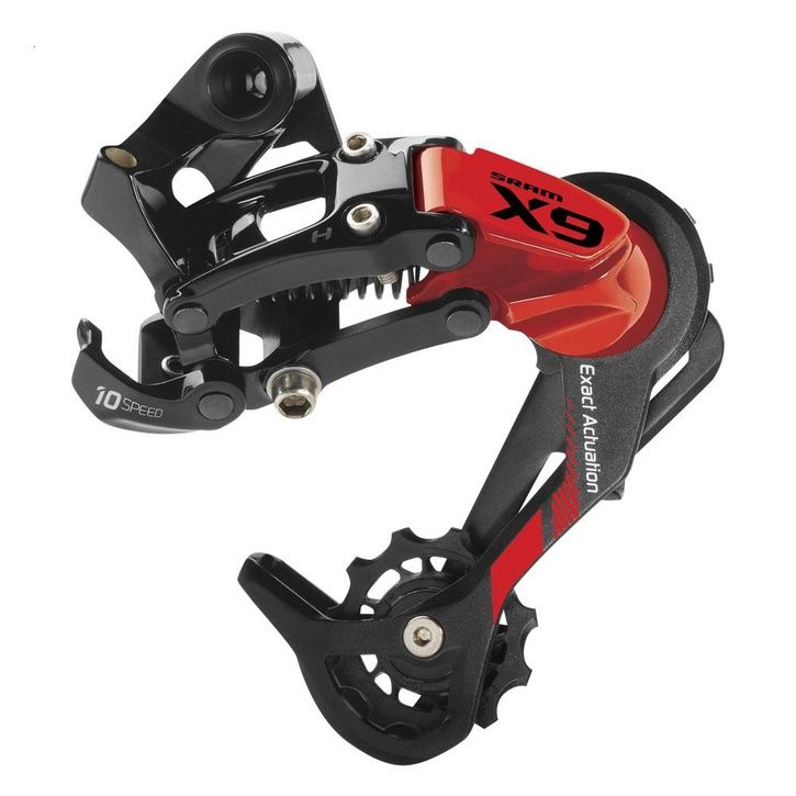

den där stoppen för bakväxeln som gör att den inte kan åka för långt bak samt fram är också en jobbig ska att få till.
om ajg nu får till den alls dvs.

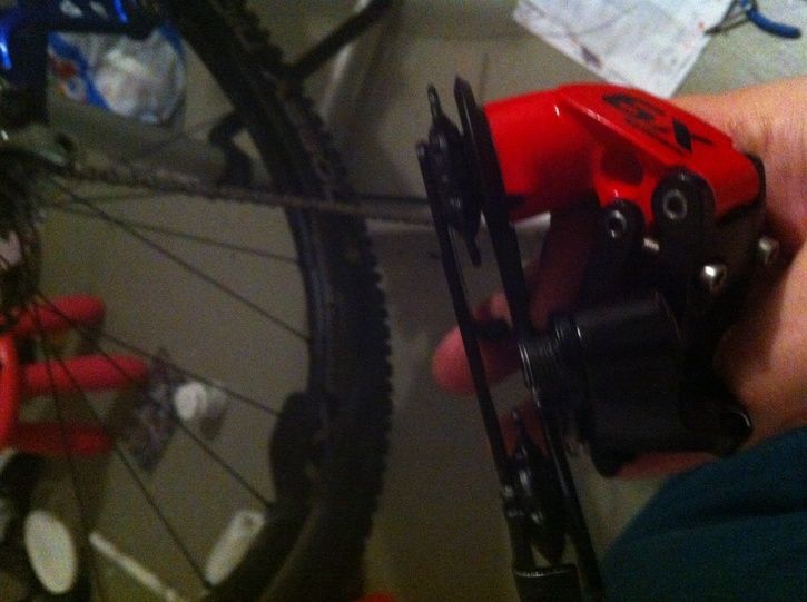

Skogling skrev:
> Har du japat kedjan ? Nä. Det ser ut som om du
> vänt bakväxeln ut-å-in ?!?! Hur i helsike !!
ja eller hur? den kom så i kartongen, för det är omöjligt att vända den ut och in utana tt den går sönder i bitar det finns en platta på bakväxeln med en hake och en "kil" men hur jag är har den där plattan så rör sig bakväxeln både framåt och bakåt beroende på hur jag har den där plattan eller vad det är.
men nån slags stopp ska det ju finnas på bakväxlarna vet bara inte hru fan jag ska ställa den som
när jag skruvar dit min bakväxel ser det inte ut så här som på denna bild
inte såg den så här heller ut ur kartong
    36.3 KB · Besök: 53
    48.3 KB · Besök: 37
> kedja?
Absolut inte, du måste bara göra rätt.
> 2 länka tror jag.
Vilket inte betyder att kedjan har rätt längd för din ram.
har ju kortat kedjan redan
är det normalt att bakdelen av växeln som jag ser det på min hoppressase växel att den rör sig bakåt mot kasetten?
bör jag ha växel armen neråt när jag kortar kedjan?
för kortar jag den mer tror inte jag den går ihop sedan
MEn det är kedjelängden som avgör hur växeln är ?
sträckt eller hoptryckt sträckt rätt längd hoptryckt för lång?
härär bild på växeln nåt stämmer inte vad missar jag
    57.8 KB · Besök: 58
    56.4 KB · Besök: 53
> är ?
> hoptryckt för lång?
Lägg kedjan över stora klingan fram och största drevet bak, lägg på 2 länkar så får du rätt längd. Men kedjan ska inte genom bakväxeln när du gör detta!! Bara fram och åter över dreven!
Som påpekat ser det ut som du monterat en kassett för lvg racer. Så tänk till om du inte ska byta till en mtb kassett innan du kapar. Så slipper du köpa ny kedja när/om det blir fel.

nåja nog skruvat för idag i alla fall.
får åka in med cykelkräket på måndag och få mek hjälp med bakväxeln den drives me nuts.
Du gör nog bäst i att vänta på GurraG, hur mycket du än tycker att du har koll så är det precis detta du saknar. Helt och hållet. Låter du honom fixa med din cykel kanske du även lär dig lite. I värsta fall så får du i alla fall en cykel som funkar, något som det ju är tveksamt om du lyckas på egen hand. Det är verkligen grundläggande grejer som du fastnar på hela tiden...

jag tyckte tråden tappade mycket av sin charm när den bytte namn och jag har bara följt den sporadiskt sen dess.
men nu med för lång kedja och racer-kasett kan den återta sitt ursprungsnamn (bakväxel racer del2)
och som råd till petri kan du läsa här om samma problenm
http://happymtb.org/forum/read.php/1/1939694/page=1
