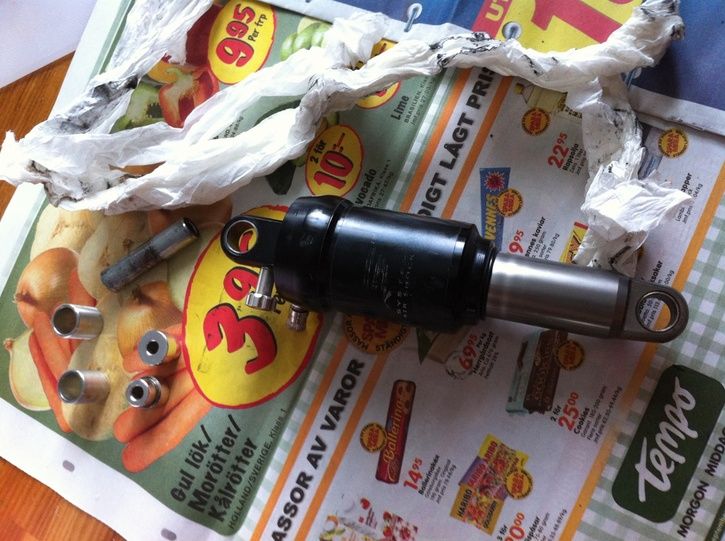

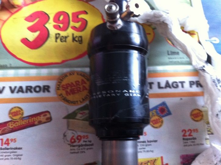

här är några bilder på min bakdämpare den heter faktiskt NRS enbart inget annat
ser inte så sliten ut med tanke på att den är 8 år gammal men som sagt övre bussningen måste bytas sen vet jag inte.
Jag menar det är ingen service gjord på den tror jag sedan dag 1 då den köptes
hur länge håller en bakdämpare som körts hårt i 8 år utan service?
jag menar hur lång livstid har sånna här saker?

vad betyder dessa siffror tänkte mer på när man måste byta dämpare och nåt om slaglängd står itne på dämparen men hittad edetta via en PDF fil på Giant NRS
Rear wheel travel: approx. 75~95mm. (3~3¾ inches)
Front wheel travel: 80 mm. (more than 3 inches)
vad är det för slaglängd egentligen på en NRS dämpare egentligen då det itne står något på dämparen i sig?
täntke kanske nån här som vet detta som bytt ut sin NRS dämpare?
hittade denna text del i PDF´n
There are no serviceable parts inside these Giant shock units. For maintenance, repair or service, return
only to an authorised Giant dealer (or call the Giant distributor in your country) once a year or more often
if the bike is used in extreme conditions.
This service is not necessarily free of charge!
innebär detta att det inte går att göra särledes mycket åt den alls?

Rockshox SID dual-air rear shock that is 6.5 inches eye to eye and has 1.5 inches of stroke. Shock has dual air adjust and pre-set hydraulic damping for a smooth ride. Unit is a direct replacement for the Giant NRS series of bikes and many others out there!!
6.5 inches eye to eye and has 1.5 inches of stroke = 165 * 38
Dvs du ska ha en dämpare med 165 mm avstånd mellan dämparinfästningar och 38 mm slag.
Finns massor därute.
Men:
Fixa en ny bussning först, montera sedan dämparen och ställ in korrekt (innebär tyvärr några sidor till....) sedan ger du dig ut och cyklar och känner på den innan du antar att den är slut p.g.a. att den är 8 år. Den läcker inte och ser OK ut så kör med den först.
Jag har haft samma bakdämpare på min heldämpade Trek sedan inköpsåret 2005 och det var först i våras som jag såg tecken på att den behöver service, i form av lite läckage, justeringar av kompression- och returdämpning ger ingen effekt etc. Och då har jag cyklat en HEL DEL med den : )
Köp inte en ny dämpare, fixa bussning och kör. Därefter beslut.

ok ska göra detta

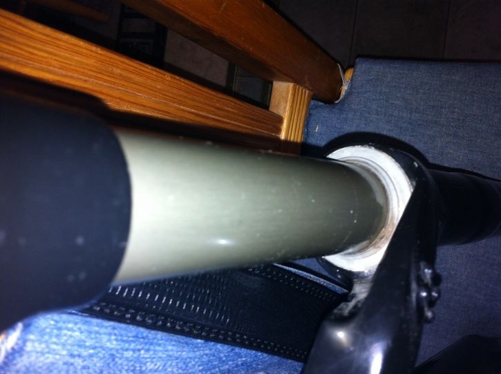

jag tyckte mig tom. känna med handen att den "guld" färgade benet som den dära gummi ringen sitter i rörde sig fram och tillbaka här i sommar men som sagt jag vet ju inte
Petris Tråd om cykelfrågor

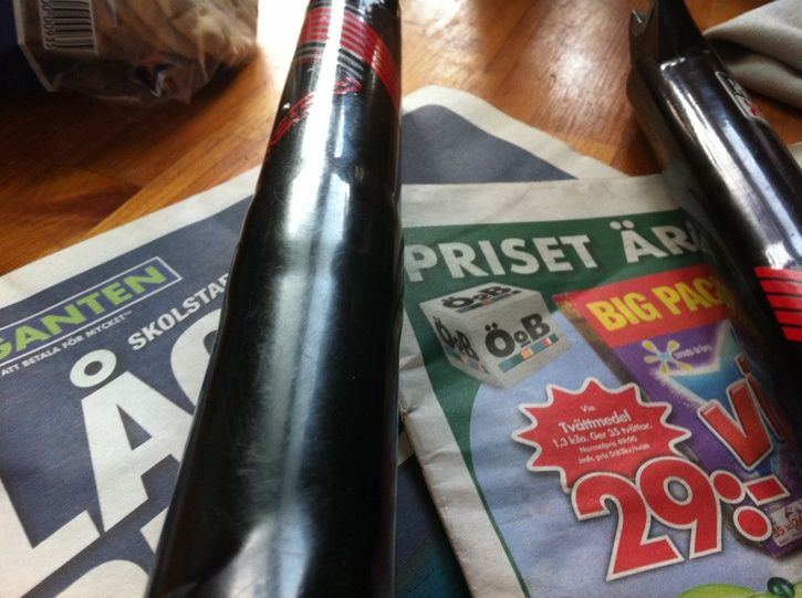

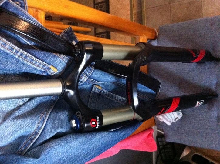

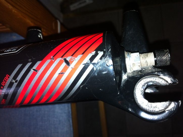

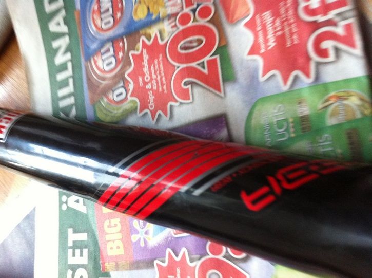

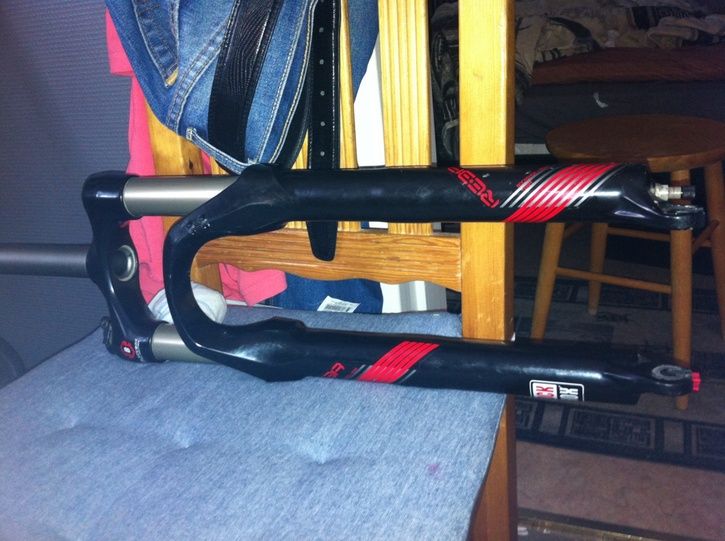

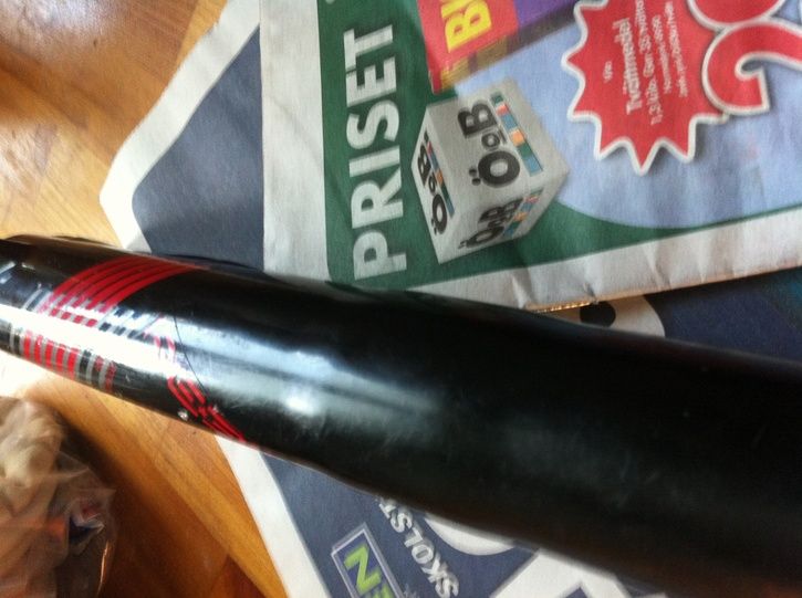

här är bilder på min framgaffel som vart med om det mesta över styret vurpor "lägg" vurpor och annat som finns i skogen som drop, rötter, stenar ja ni vet.
men det är vissa "bubblor" på utsidan av gafflen ajg är fundersam över det är lite ojämna sådana bubblor som ajg valt kalla de för hoppas de syns på bilderna
oj många bilder men de visar förhoppningsvis de fel som kan finnas...vilket jag inte tror men vill kolla med experterna först det är ni grabbs och brudar :)
Miro skrev:
> Bara å skruva isär å serva Petri.

En sak om framgaffeln vet inte om nåt har hänt med den alls eller om ajg bara inte tänkt på det förut.
de senaste gångerna jag har tagit loss framhjulet får jag dels skruva loss snabbkopplingen ordentligt sedna ahr den bara "ramalt" ur nu de senaste 2-3ggr har jag får dunkar till hjulet för att den sak lossna samt att det är krångligt värre att få dit den.
vad kna ha hänt OM något har ens hänt?

Petri skrev:
> jo just det ja.
> förut.
Låter normalt, inget att oroa sig för så länge snabbkopplingen klämmer åt ordentligt som den ska.

Du vet vad jag menar. Du är cykelhypokondriker. Snackar om bulorna mitt på undre gaffelbenen, de är ju för fasen där från början. Vad gäller bromsen, är du inkompetent mekaniker så lämna in det till verkstad.
Inte så jvla svårt att öppna korpgluggarna och TITTA var det tar emot när det kommer missljud. Men klarar man inte ens det, så går man till en verkstad.

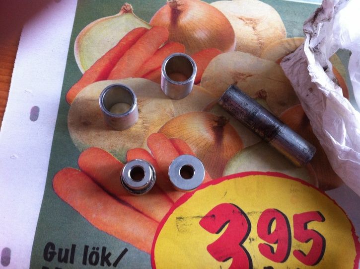

ska bli kul att se om jag får till det där med byta bussning på bakdämparen utan att dämparen går sönder.
HAr ju tyvärr ingen arbetsbänk med skruvstäd så kan bli tricksigt värre vanlig tving allstå skruvtving har jag ju iof inte samma sak men den borde kunna hålla bakdämparen så jag kan knacka ut den.

vad är det värsta som kan hända med det där glappande bussningen på överdelen av bakdämparen om jag inte gör nåt åt det?
Detta är ju in första heldämpade ram som är en 2004 årsmodell
inget är nog gjort åt dämparen nånsin.
Så om jag skiter i att byta bussningen vad kan hända i längden säg några månader, ett år, 2 år?

ok
så inget allvarligt kan hända med det där glappet mellan bakdämparen och bussningen?
bara köra tills dämparen pajjar?
bra då vet jag
Petri skrev:
> ok
> bra då vet jag
Om det är glapp där (jag utgår från att du har konstaterat att det faktiskt glappar) och du inte byter ut bussningen så kommer något annat att slitas ut till slut. Ett verktyg för att göra det där på ett ordentligt sätt kostar väl runt 150 kronor, så eftersom det inte verkar vara något du kommer att göra särskilt ofta så skulle jag ha gått till en cykelverkstad som hanterar bakdämpare så fixar dom det på 5 minuter.
