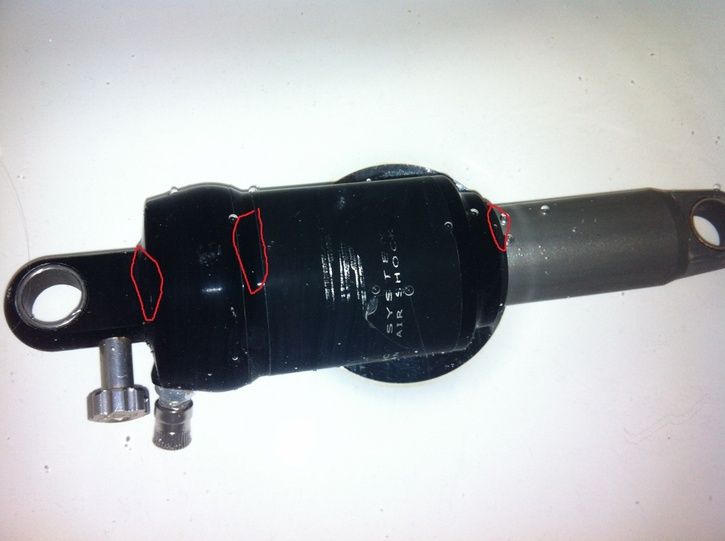

Kan du lägga in en bild där du pekar på det eventuella läckaget?

tycker jag det ser ut som
    40.6 KB · Besök: 50
Petris Tråd om cykelfrågor
Jag tvivlar på att de där bubblorna kommer inifrån dämparen. Torka bort bubblorna när dämparen ligger i vattnet, och kolla sedan om det kommer nya bubblor när den legat ett tag. Jag börjar dock även tvivla på att detta är det bästa sättet att kontrollera dämparen på. Dessutom tror jag inte att den läcker så mycket som du tror.
Testa och gör som Mike å skrev i sitt senaste inlägg...

men det steg bubblor till ytan
gjorde även som Mike Å skrev pumpade till 200 sedna skruvade fast den ordentligt och den visade 185 ungefär.
börjar iof lesna på denna dämpare får inget grepp om den.
Samt att jag inte har verktygen för att byta bussnningar på den.
och ingen av stans verkstäder heller tydligen, och sen de som inte ens tar på sig detta med att byta bussningar alla hänvisar till jaguarverken, som i sin tur hänvisat ill återförsäljare, som i sin tur tror att den måste skickas till Holland där giant har sin fabrik, hur dyrt blir inte det då?

Edward skrev:
> Petri, du kanske kan linda lite teflontejp
> (gängtejp) på bulten som håller dämparen, så
> kanske glappet försvinner? Ett tag i alla fall.
Det är troligen inte bulten som är problemet, utan att axel/bussning-kopplingen är slut. Det räcker med ett minimalt glapp där för att det ska kännas i hela länkaget.
Ny bussning och axel kostar ca 150-200kr och det är väl investerade pengar. Det kan dock vara lite kinkigt att få ut den gamla bussningen om man har otur. Skruvstäd eller annat pressverktyg är att rekommendera - undvik hammare mm.

Bussningar måste ju varenda sketen verkstad kunna fixa, om de inte enbart är inriktade på att laga punkor på standardcyklar. Har de inte pressverktyg så går det att klara själv med hjälp av en lagom stor hylsa från en hylsnyckelsats (bara aningen mindre diameter än bussningen), ett mothåll och ett skruvstäd, eller tving in nödfall.
Byta dämpare för slitna bussningar är ren idioti.
