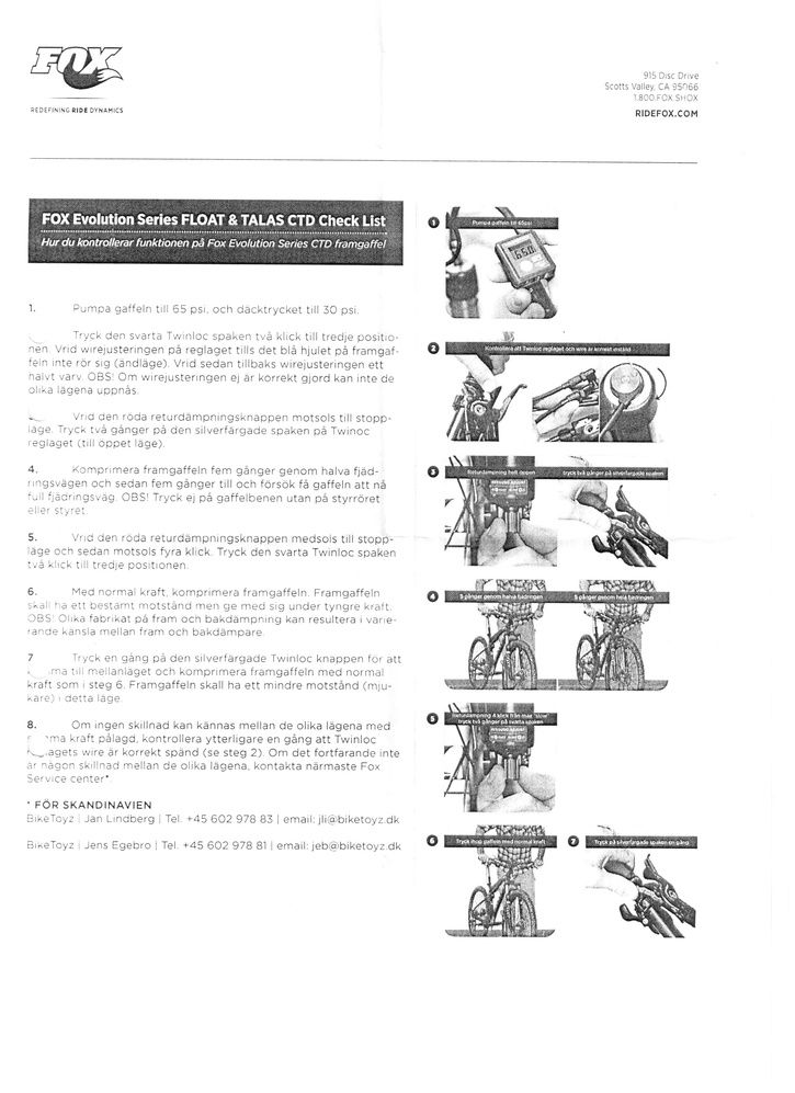

Kommer lämna in den igen och be dem skicka dämparen. Men kan vara bra att referera till något.
Bifogar dokumentet på vad som är gjort på min dämpare i fall att någon skulle vara intresserad!

Har nu gjort en jämförelse mellan kompressionen i de olika lägena.
Testat med 95psi i en ny reparerad gaffeln genom att lägga mig över styret och fick följande resultat.
Desend: 45mm
Trail: 34mm
Climb: 5mm
Hoppas att det hjälper någon.

Helvetes röv! Har exakt samma problem som ni beskriver. Ropade hem en helt ny fox 32 29 evolution som suttit på en Specialized SJ FSR komp 29 på ebay, kom idag och först fick jag den inte ens att röra sig i slaget alls. Till slut efter lite övertalning hackar den sig nu igenom slaget men är HELT identisk i de tre lägena. För er som skickat in: Har det varit problem att få fox att ta på sig det hela. Har ju inte kvitto eftersom jag köpt den av en tüsk. Röv.
Problem med lockout på FOX 32 Float 29 Evolution CTD
hmmm, följde ovanstående förfarande (bild) och vajern till reglaget behövde faktisk spännas. Nu känner jag definitivt skillnad mellan lägena, men det är ju inte någon gigantisk skillnad direkt.. väldigt långt från det gamla lockout.systemet, skall det möjligen vara så? gissar på att det skiljer ca 1-1,5 cm mellan lägena och lite trögare komprimering mellan descend till climb...
är skillnaden så marginell eller skall climb-läget kännas "nästan" som lockout?
Trots bollandet i denna tråd verkar det fortsatt som om frågor / funderingar kring funktion och skillnader mellan Climb, Trail och Desent fortsatt finns.
Jag fick på ny hoj en icke-fungerande gaffel dvs ingen märkbar skilland mellan de tre lägena. Detta var tydligen en "felaktig" sändning från Fox, som vid detta laget är medvetna om problemet. Efter reklamation och retur fungerar den nu som den skall dvs ENDAST 2-5 mm flex i Climbmode. Skillnaden mellan trail och desend är däremot mindre märkbar men den är dock något mjukare i desend än trail och skillnaden känns faktiskt i stötiga utförslöpor. Det är dock i läget Climb som problematiken har legat.
Gemon: Jag hoppas inte du menar att du kan komprimera den 4-5 cm i climbmode, det bör vara 4-5 mm.
Binsell-Gerdin: Min gissning är att Fox löser detta även om det inte är nyköp, tyvärr har jag ingen bra adress eller namn att ge dig men du får vända dig till fox Racing för råd och en lokal återförs.

Ok, jag vill påstå att den tyvärr inte funkar som den skall då flexet i climbläge skall vara max 5 mm även då du står och trycker allt vad du pallar
/ Per
> du pallar
> / Per
Nja, inte riktigt. Det går att komprimera mer om du lägger mer tryck och låter trycket ligga kvar.
> du pallar
> / Per
Det är möjligt att du har rätt. Var har du hittat infon om hur CTD-gafflarna egentligen ska uppföra sig?
Tack, fick ny hoj idag med fjärr lockout och tänkte att "f**k, den här är trasig" men efter lite forskande så visade det sig att den inte ska låsa 100%(trist).
Nu behöver jag i alla fall inte skicka tillbaks den.
