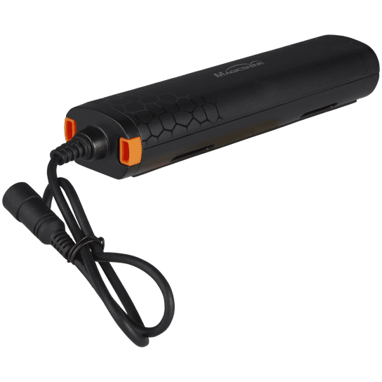

Det finns inga öppningar på de nyare MS-ackarna. I ena änden snäpper man på kabeln som har kontaktbleck, och i andra änden sitter ett gummilock (över USB-kontakt och kontrollknapp) som lär vara riktigt tätt. Så det måtte vara nåt skit som händer inuti utan yttre påverkan.
Såna här, syftar i alla fall jag på:

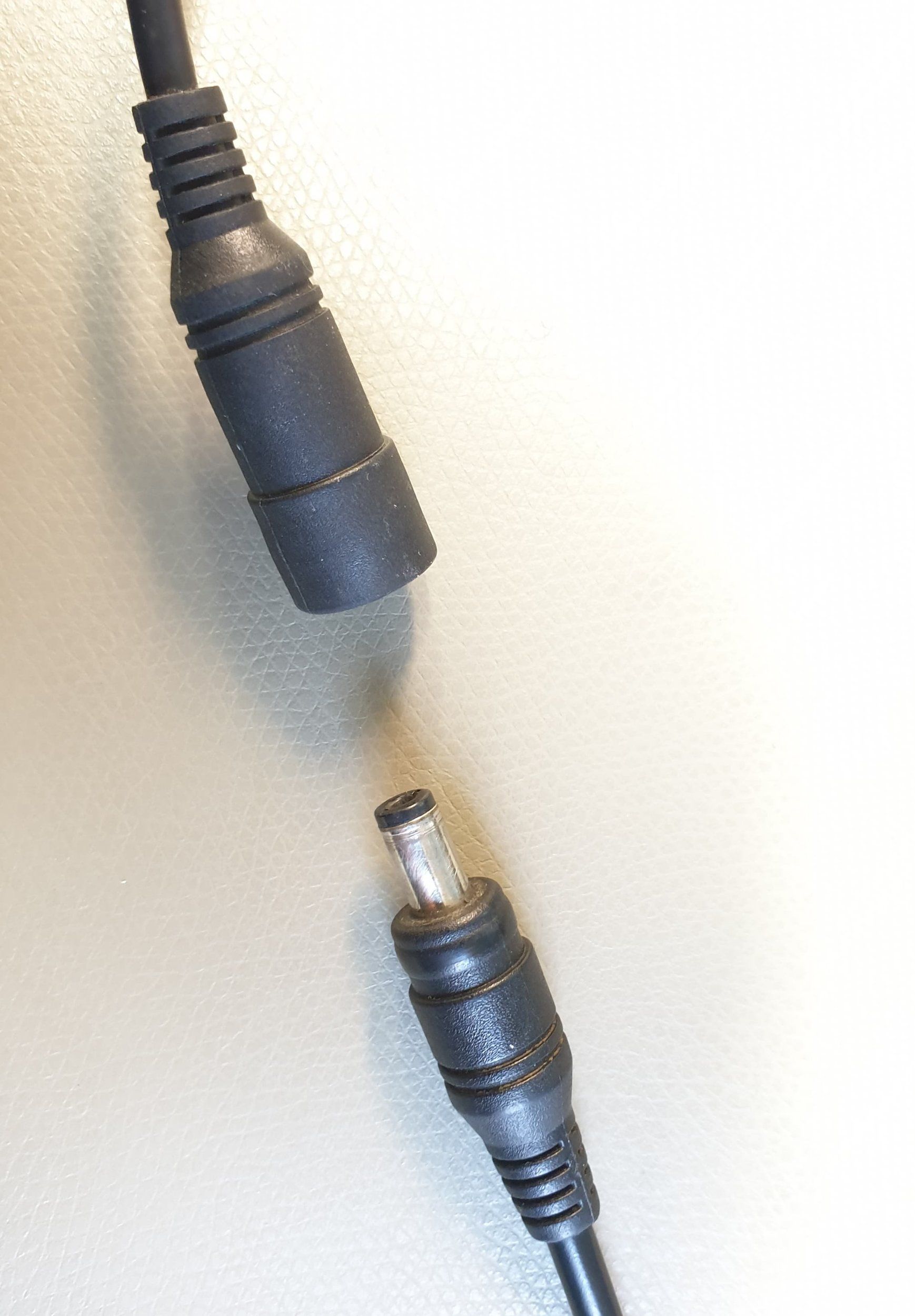

Såhär ser min ut i alla fall. 5,5 mm mäter stickproppen.
Visa bilaga 450270
Samma som mina, jag har precis de batterierna du visar bild på längre upp. Känns som en väldigt vanlig anslutning, iaf det jag hunnit se.
Skruvanslutningen som jag har på mina Kina-lampor verkar inte helt ovanliga heller.
Men som sagt, jag skulle gärna köpa såna pack med lösa batterier i. De batterierna heter väl 18650, iaf den variant som verkar vanlig? Hur är batterierna kopplade i denna lösning? Vad blir det för spänning ut?
Utan att tok granska så verkar det vara det vara två i serie och två parallel (8.4v alltså). Dvs du kan köra 2st 18650 bara eller 4st 18650 men med dubbla kapaciteten.
svenska amazon hade dom för 150kr ink frakt. Batterier finns på Kjell eller teknikmagasinet. Köp bara modeller med skyddskrets.

Mmm, 8,4V står det ju på den du länkade och kollar man bilderna så ser det ut som om 2st är seriekopplade precis som du säger. Just den har dock skruvanslutning, vilket iofs skulle funka fint med mina Kina-lampor.
Dock, skyddskretsen, hur vet man att de har det? Kallas det något särskilt, dvs vad ska jag hålla utkik efter?
Vore kanske fint med dessa batterier:
Dock blir det ju endast 7,2V. Vad är lägsta nivå för våra lampor? Har för mig jag mätte just 7,2V på Kinaclampornas batterier. Får kolla MS-batterierna imorgon...
