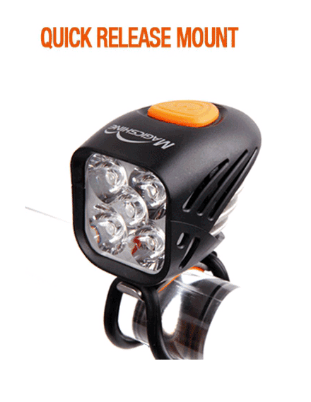

Jag verkar ha gjort en intressant upptäckt.
Medans jag väntade på att XXL skulle svara på mitt garantiärende så testade jag att "väcka" batterierna igen genom att ladda upp dom igen och samtidigt koppla in en lampa och tända den. Sedan kopplade jag ur laddaren och lät det lysa så att batteriets elektronik kanske skulle kunna komma i fas igen eller nått.
Hursomhelst så lyckades jag väcka alla batterier igen. Det jag upptäckte då var att en av mina lampor glappade, för så fort jag rörde på sladden så slocknade den, eller så gick den ner på energisparläge och sedan slocknade den. När den slocknat var batteriet (som var fulladdat) hel-dött. Väckte batteriet och kopplade in en annan lampa och det funkade utmärkt. Kopplade då in lampan som glappade igen och när den slocknade dog batteriet. Upprepade detta 2 gånger till med exakt samma resultat. Provade att göra samma sak med en annan lampa som jag använt som "test-lampa" när jag testat vilka batterier som varit kass (och då konstaterat att batterierna varit kass), och den tändes inte alls, men den gjorde så att batterierna ballade ur. Väckte alla batterier igen och testade med en helt ny lampa och samtliga batterier fungerar.
Testade en av mina trasiga lampor på mitt Kina-batteri och det funkade inte. Tog en fungerande lampa och testade på Kina-batteriet och det funkade finfint.
Slutsats, lamporna är trasiga och får mina batterier att balla ur!
Igår skulle jag då ut och cykla i mörkret och mina lampor som legat och väntat sedan ovanstående test, skulle ju vara redo. Till min förskräckelse verkade batterierna ballat ur igen. Men icke, det var en lampa till som pajjat! Lampan har bara legat på bordet sedan ovanstående testning, och lyckats gå sönder... Den började med att gå i energisparläge och sedan dog den och dödade batteriet. Batteriet gick dock att väcka igen.
Jag noterade också att när jag laddade ett batteri så visade det fullt men när jag kopplade in en trasig lampa medans batteriet laddades så tror batteriet plötsligt att det är tomt och går ner och blinkar på första nivån istället. Känns ju som kortslutning i lampan...

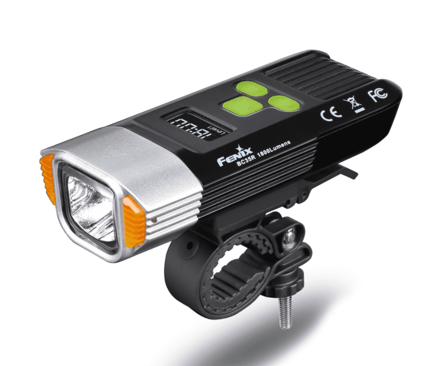

Funderar på att skaffa en Fenix BC35R att ha på styret istället. Någon som har erfarenhet från den?
Lyser den tillräckligt? Vill ha minst lika starkt ljus som min Magicshine MJ-906:
Tycker att priserna sticker iväg för mycket om man tittar på Led-x eller Lupine med separata batterier...

Skulle tro att batteripacket har en skyddskrets som kopplar ifrån strömmen om den upptäcker nån form av kortslutning. Jag har sett liknande beteende hos rena powerbanks, det är ju en rätt bra feature eftersom det förhindrar kortslutning som kan leda till brand. Eftersom de nya magicshine packen har inbyggd laddkrets och även funkar som powerbank om man vill så är det ju rätt så troligt att de är baserade på powerbank elektronik.
Mao, det är kortslutning nånstans i din lampa. Eftersom de vattentäta dc-pluggarna är rätt tröga så är det ju inte ovanligt att de får utstå ett och annat ryck.
En enkel sak att testa på den trasiga lampan är att köpa en dc-plugg på typ kjell och byta ut till för att se om det var där felet låg👍

Kollar om någon här har koll på Magicshine MOH Aquila 55 Pro?
Kan den vara ett ok köp eller är den behäftad med samma problematik som Magicshine MJ-906 ?
Har precis fått igen pengarna för min MJ-906 efter ett par haverier.
