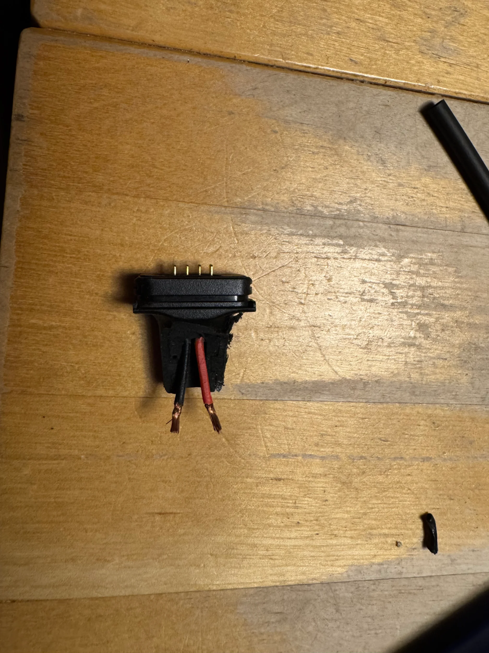

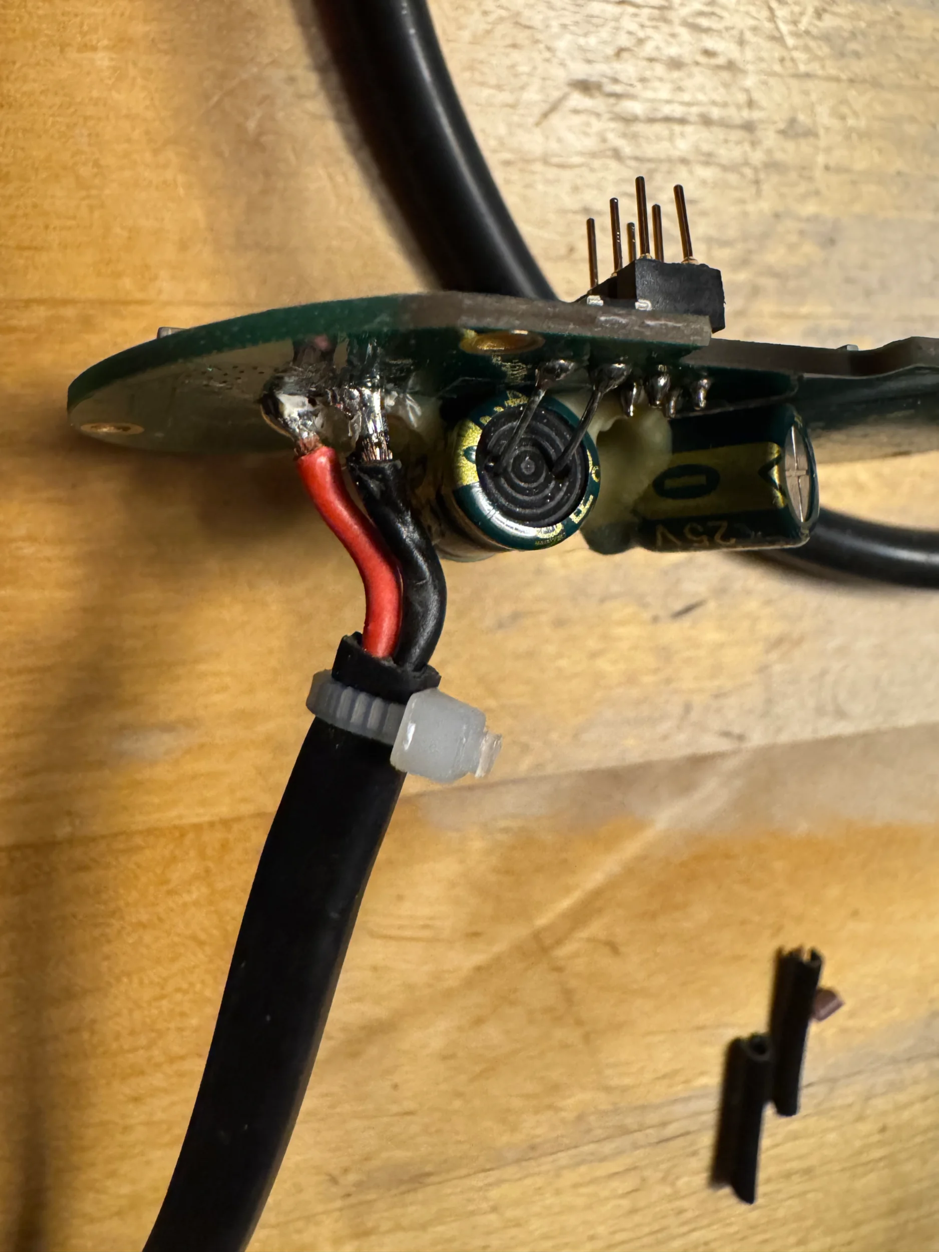

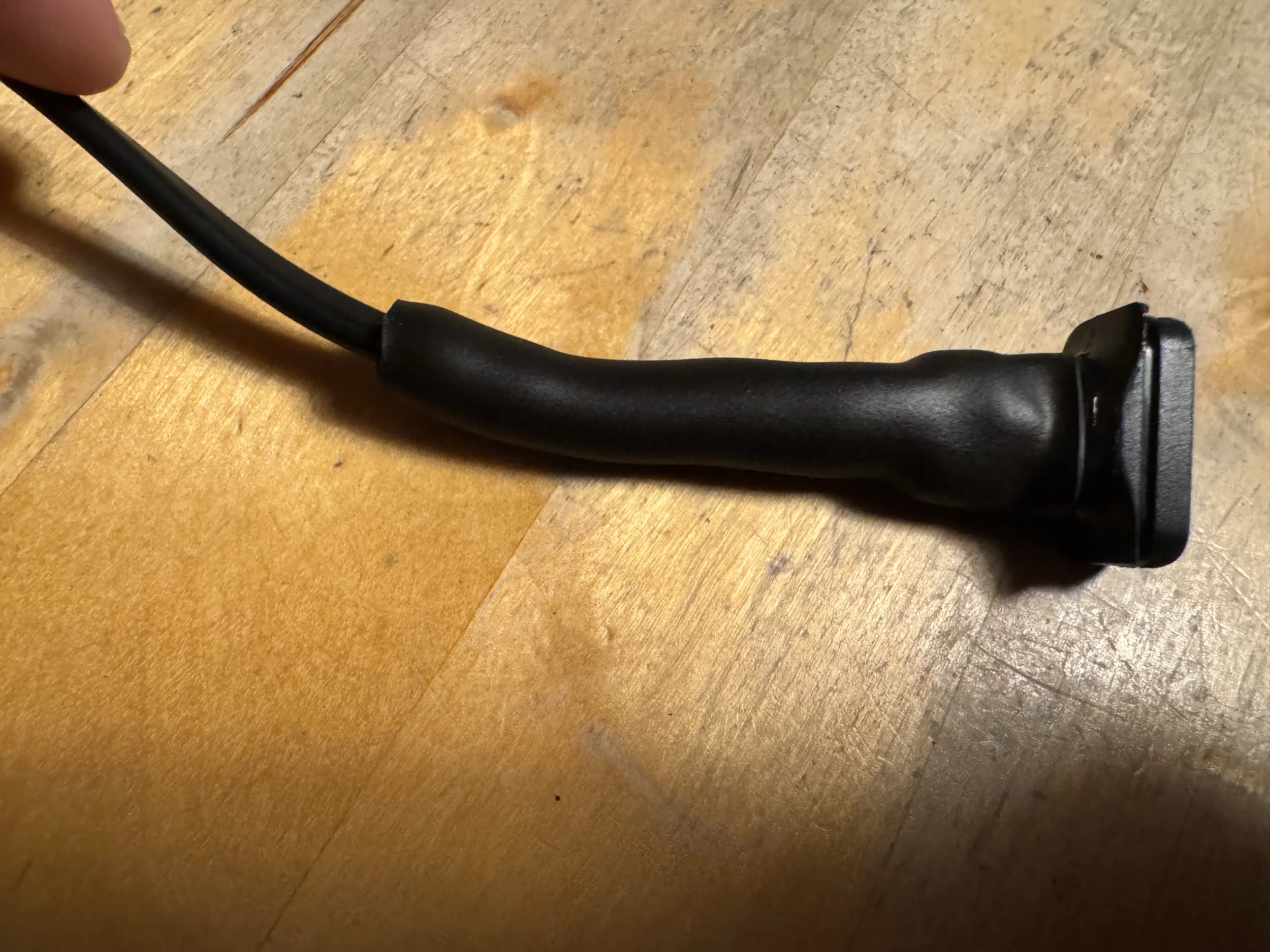

Nu funkar lampan igen💪. Tog en vanlig lampsladd (2x0,75 mm2) som hade rätt dimension för att gå igenom tätningen i lamphuset och bytte ut hela kabeln. Det som är lite läbbigt är att kablarna sitter lödda på ett kretskort och det var lite trickigt att få dem att sitta. Men jag hoppas att det ska fungera, annars är det bara att löda dit den igen. Jag brukar ändå alltid ha med en reservlampa så vi får väl se om den kommer att behövas eller ej.
Bakstycket sitter med en skruv som man kommer åt efter att man skruvat bort fästet på undersidan av lampan.
Lägger in lite bilder som visar hur jag gjorde. Sista bilden visar hur kabeln såg ut under ytterhöljet…
