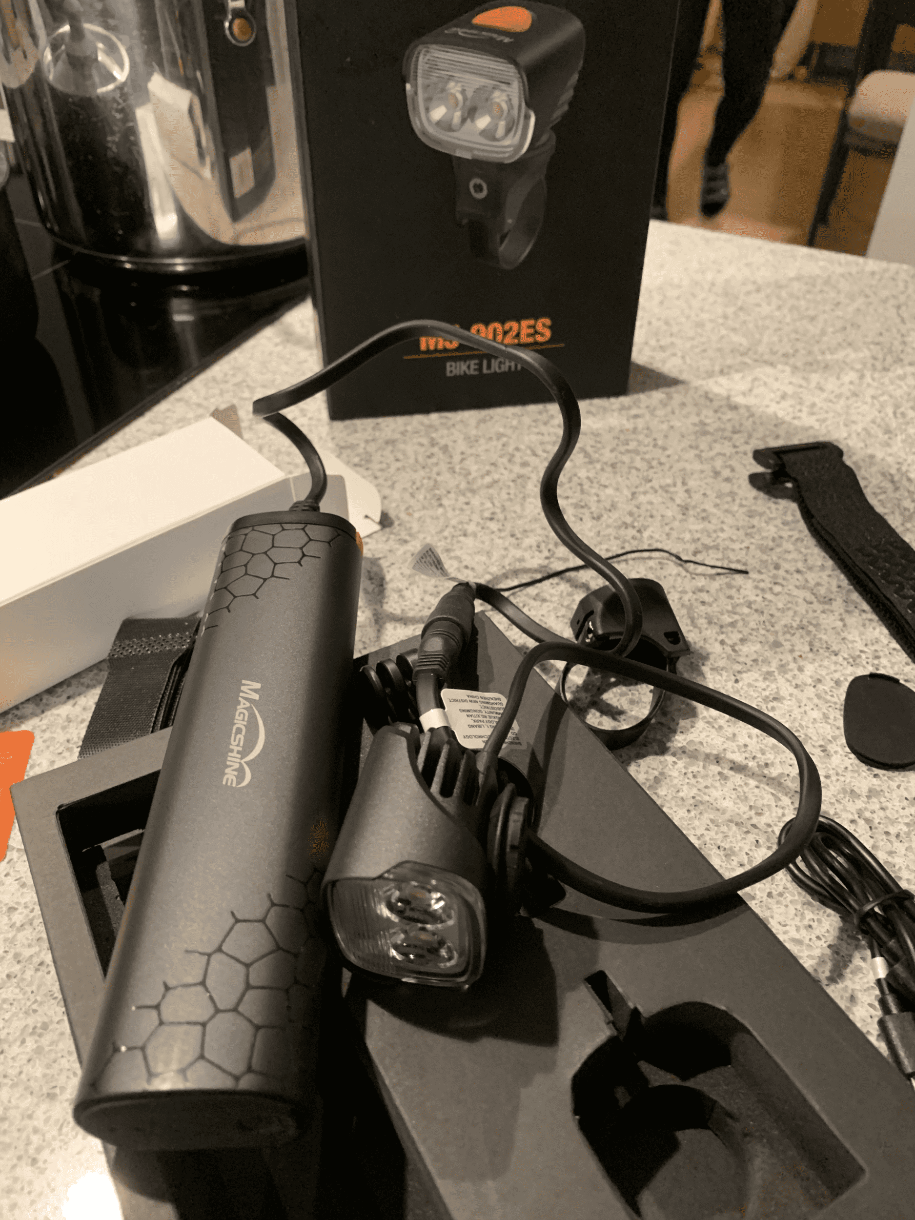

Hade en Allty som uppvisade liknande problem som du hade med MJ-902. När jag åkte tillbaka för att byta testade killen på XXL 3 stycken innan han hittade en på hyllan som fungerade. Har använt den ett par gånger nu utan problem men vågar inte lite på den helt.
Aha.. det var inte bra men toppen att du berättar! Då blir det till att kolla efter något annat då.

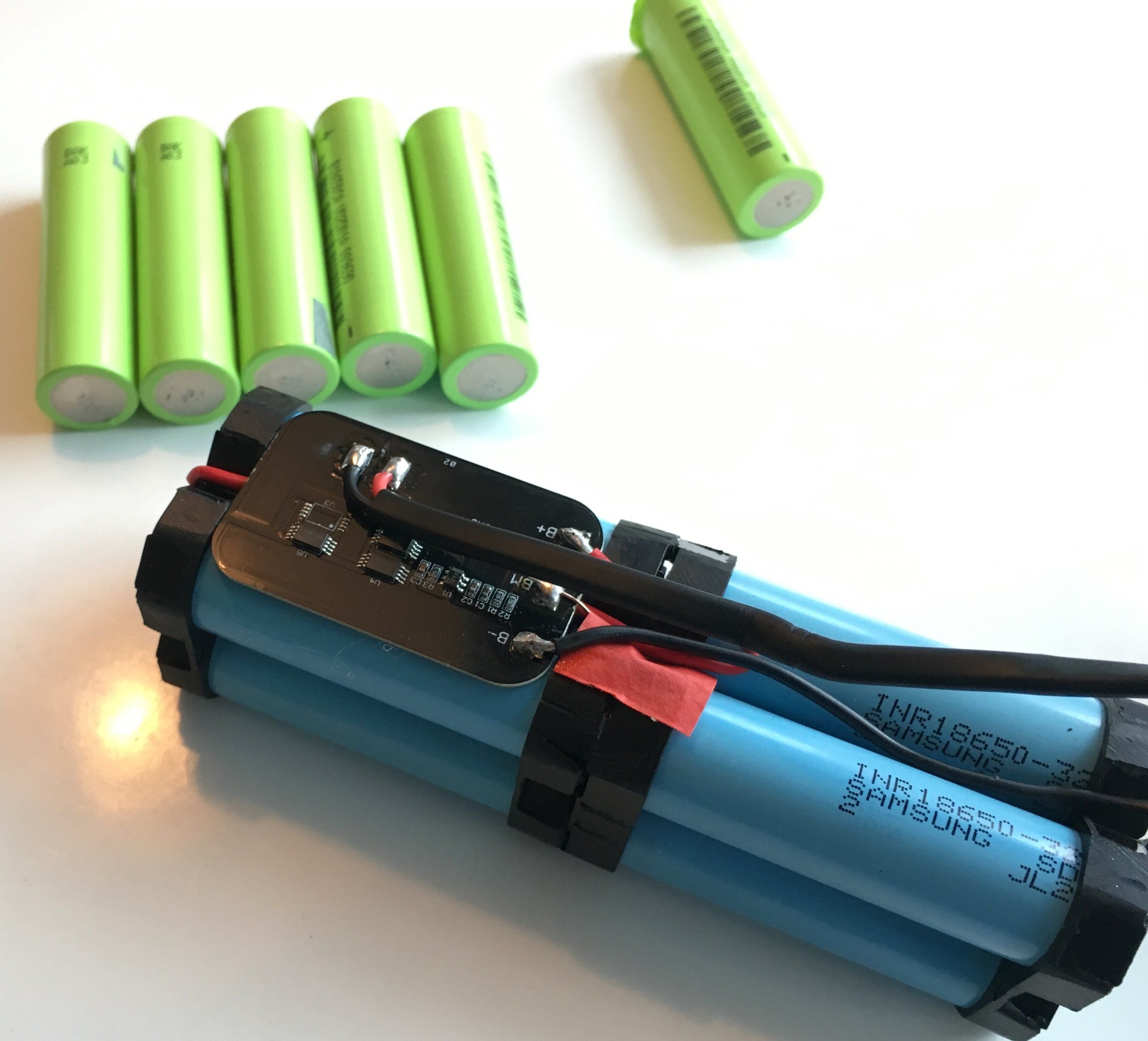

Har köpt lösa celler från ett ställe i holland, Nkon, som har många 18650 celler att välja på till bra pris.
Man kanske ska ha lite högre skill-level innan man ger sig på detta då utgången från en riskanalys på cellbyte ofta är lika med risk för brand...

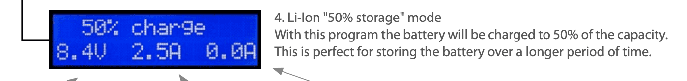

Det bästa man kan göra när man ska lagra sina batterier är att låta laddaren ladda "halva tiden" av en 100% laddning om du har laddat ur det helt. Du behöver absolut inte fulladda dessa batterier varje gång.
Det funkar ju dock inte i praktiken om man har en dum MS-laddare. Dels vet man inte hur laddat batteriet är och dels måste man då ladda en gång till innan användning. Jag har ingen aning om hur lång tid det tar att ladda heller eftersom jag inte står och övervakar laddningen. :rolleyes:

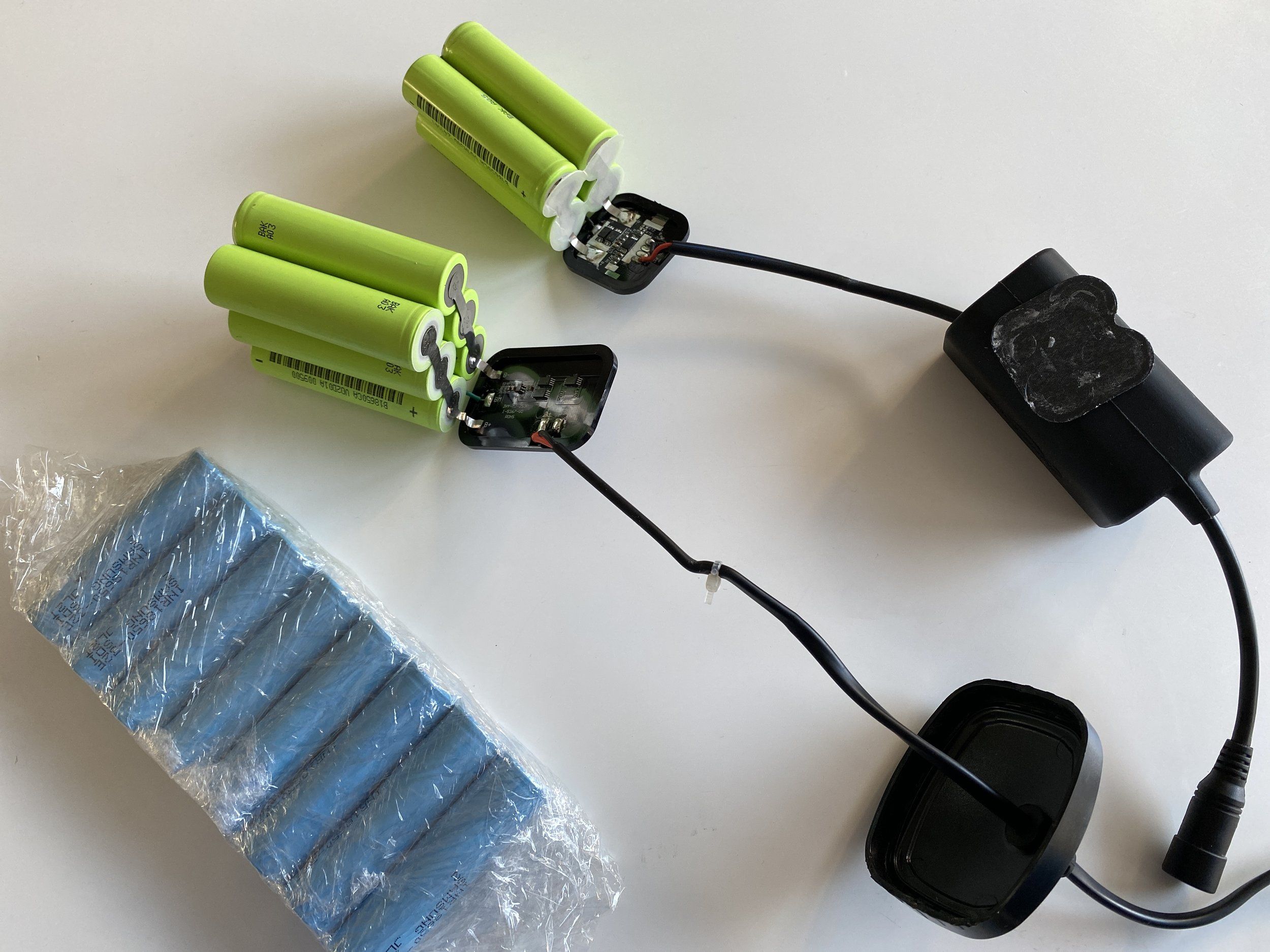

Efter:
Tänker alltid när det är klart att det inte var värt det. Sånt jäkla pill å fåihop detta snyggt...
16celler från nkon för 47€
Visade sig att endast ett av de sex originalbatterierna hade pajjat, så kanske kan ge de gamla nytt liv i nån annan pryl.
Passade på att öka kapaciteten från ca 7Ah till 12Ah på packet.
Sen ska de såklart slås in i nån snygg krympslang osv...
[Edit: var visst 47 Euro, + lite mer text]

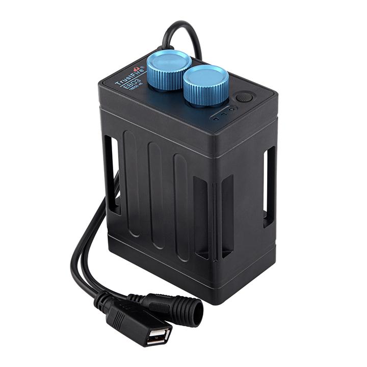

För den som vill "bygga" ett batteripack utan att löda finns det batterihållare som det bara är att stoppa batterier i
Tex detta som även har USB ut och en inbyggd lampa
https://www.banggood.com/BIKIGHT-18...cycle-Light-Phone-Tablet-Audio-p-1140816.html
Eller för 6 batterier(med inbyggda skyddskretsar i batterihållaren)
https://www.banggood.com/XANES-8_4V...on-18650-Lithium-Battery-Packs-p-1281256.html

Något får nog lampan att tro att det är mindre än 10% kvar i batteriet. Pluggar man i och ur sladdarna så rättar det till sig.
Är felet i lampan, sladdar eller i batteri?
Problem med Magicshine-batterier
Båda. Olycklig konstruktion i lampan å för låg spänning från batteriet. Har du en förlängningskabel inkopplad så ta bort den så minskar spänningsfallet. Annars är det nog nytt batteri som behövs, tyvärr.
Har du isolerat mellan BMS:en och cellerna? Du vill inte att BMS:en skall skava hål på den blåa isoleringen på cellen och skapa en kortslutning. Det finns ett speciellt papper (fish paper?) som är starkt och bra för ändamålet.

Jag har läst en del om de lösa boxarna man kan ha 18650-celler i och de är långt ifrån perfekta. Skyddskretesen är t.ex. inte mycket att ha. Om man t.ex. polvänder en cell bränner man troligtvis skyddskretsen så att boxen behöver kasseras. I alla fall om man har oskyddade celler. Vänder man flera celler fel riskerar de att kortslutas och det kan bli en mindre härdsmälta / explosion av det, trots att det finns en "skyddskrets".
Kablarna som går ut ut boxen är ofta väldigt tunna så att byta kabel är absolut bra att göra oavsett. 20AWG bör man ha.
Boxarna har en rätt hög strömfrbrukning i stand-by läge (dvs, celler i, locket på och inget anslutet som drar ström). Har man skyddade celler slår skyddskretsen troligtvis av innan spänningen blir för låg för cellen men har du oskyddade celler riskerar de att skadas och bli obrukbara om de sitter i för länge (någon månad från fulladdade, betydligt mindre om batteripacket är "tomt" när du lägger det på hyllan (eller i din säkra plåtlåda)). Li-ion tar skada av att laddas ur för mycket.
Det är betydligt mycket bättre att ladda cellerna i en lös laddare än i boxen. I alla fall då och då så att cellerna balanseras (blir lika mycket laddade). Laddningen blir troligtvis säkrare med.
Solarstorms box likt den som är länkad till i tråden har fjädrar i locket och hårda kontakter/stift i botten. Det finns en del som har haft problem med att cellerna kan röra sig när man kör i stökig terräng och får korta men irriterande strömavbrott. Man kan t.ex. behövs starta om lampan när strömmen dippar.
Trustfire har en box som troligtvis är en vidareutveckling på solarstorms (och många andra märkens) box. Den har fjädrar i både lock och botten och den verkar inte ha problemet med korta strömavbrott.
De som har koll säger att den är såpass lik att den måste vara utvecklad av samma person/er som gjort den andra boxen.
Sammanfattningsvis. En lös box är väldigt bra då man kan byta celler själv samt balansera cellerna själv i en extern laddare. Det är relativt billigt med. Men den har sina brister och man skall nog över huvud taget inte ge sig på att ha oskyddade celler i den. Även om det är billigare.
Källa: nördar på mtbr

Jag laddar mitt batteri som följde med till en 906B-lampa med ikeas Koppla som ska ge 5V/2.4A men det borde väl gå att använda en mobilladdare som ska kunna ge 5V/3.0A?
Det går betydligt snabbare om du använder en laddare av denna typ, USB har begränsad kapacitet.
Frid!
Hur lång tid tar det? Hur stort är batteriets kapacitet?
Så länge något inte är galet någonstans så lär det bara göra marginell skillnad. Batteriets BMS bestämmer hur mycket ström den ska dra (upp till adaptrarns Max) under laddningen. Så blir inte magiskt snabbare bara för du byter adapter.
