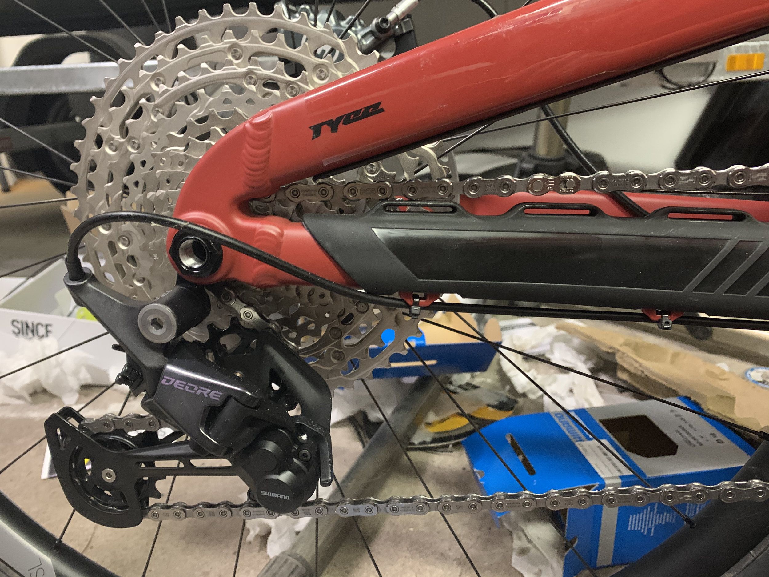

Stötte på patrull när jag skulle kapa kedjan. Följde instruktionerna för shimano 12 delat och körde 5-6 +lås men då har kedjan helt slack i högsta växeln. Är mätt med dämpningen fullt komprimerad.
fick kapa 4 länkar till för att få kedjan sträckt.
någon idé?

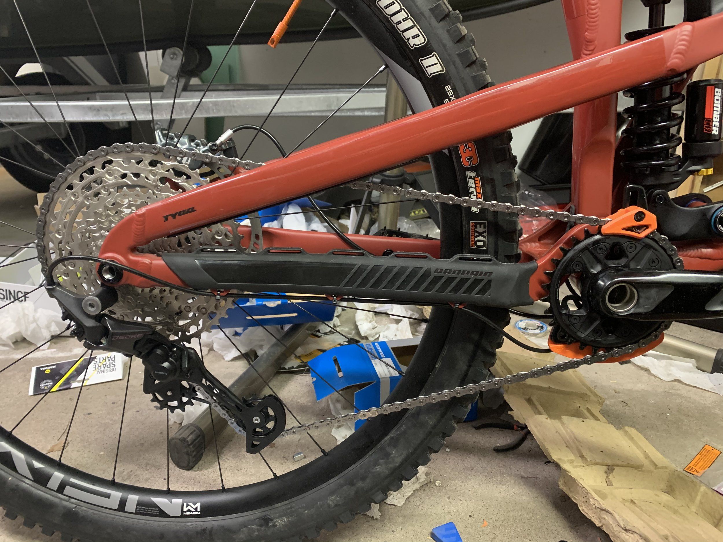

översta är okomprimerad bakdämpare och undre är fullt bottnad dämpare. Duger?

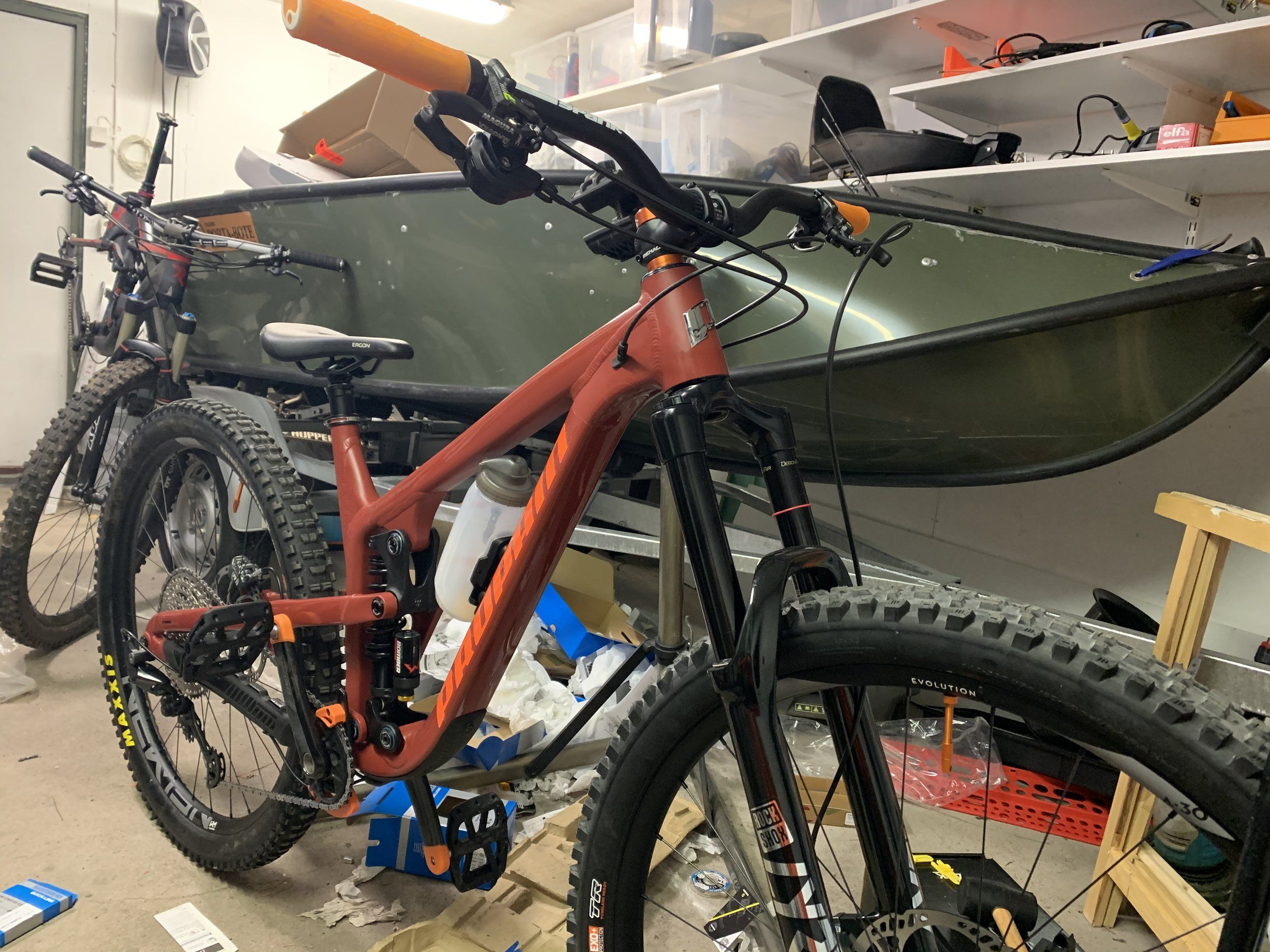

Jag är nog faktiskt klar nu. Fattas skärmar fram och bak men det är nog allt. Fixar en bra bild på hela hojen imorgon. Tappade vevarmen på gatan när jag testade hojen. Man ska inte skippa momentnyckeln var vad jag lärde mig :).
180mm droppen var perfekt för mig. 174cm/81cm.

Snygg. Hur ramlade armen av? Kan vara så att dina splines i vevpartiets vänstra arm är döda, kan vara farligt.
Propain Tyee byggtråd.
Måste dragit bultarna för löst. När jag såg det så hade den nästan vandrat av axeln. Hade även skippat plast biten man låser med.
sista mm av några splines var skadade så gick knacka tillbaka den med en gummihammare.
Sitter nu med rätt moment + locktight och plast låset.

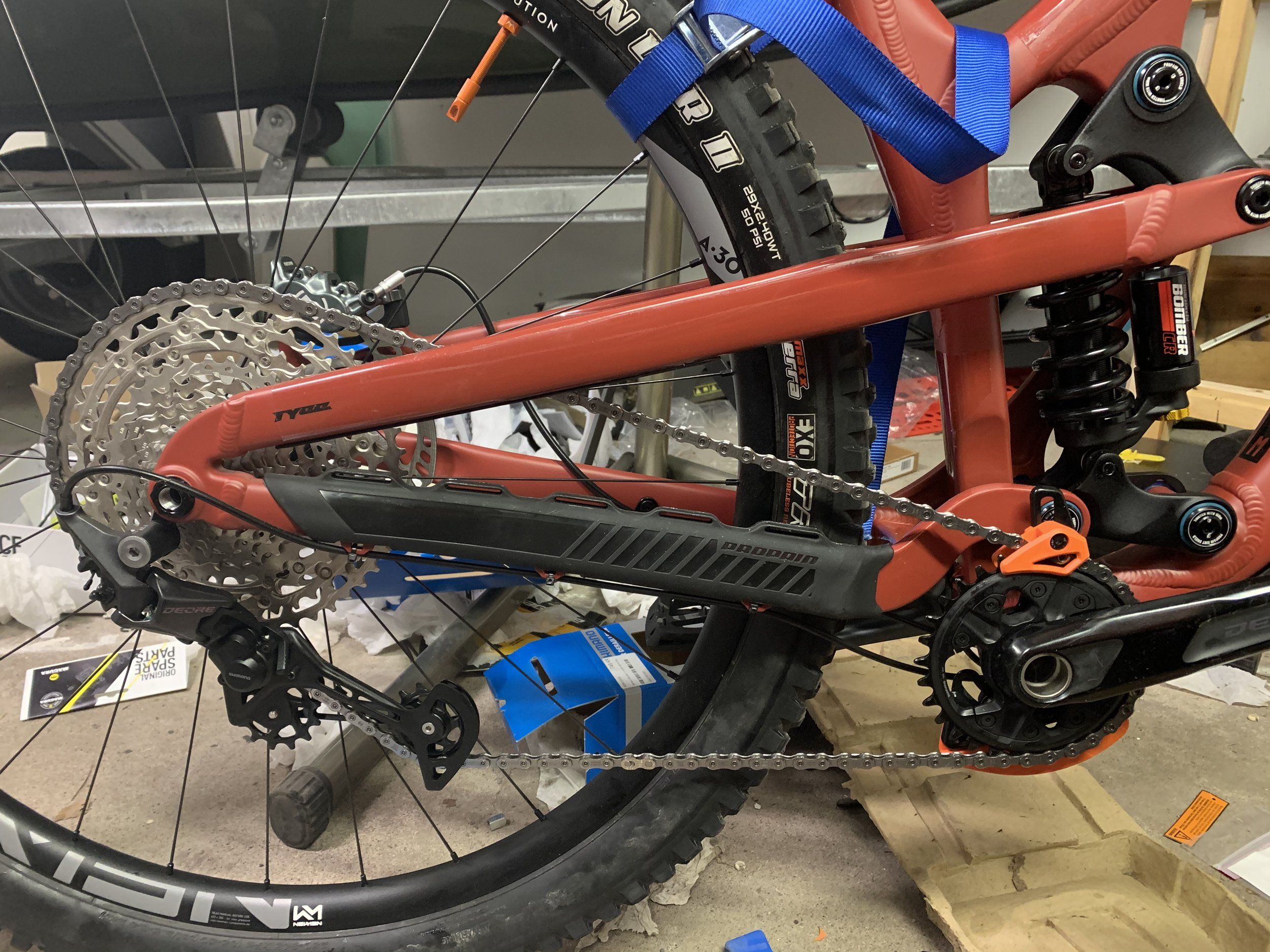

Kedjan tar i skyddet i högsta växeln. 10 bak och 30T fram kanske är för litet. Standard är 11 + 32t. Inget super problem då det är en växel jag sällan använder.

Antar att bilden är utan sag. Tar den fortfarande i med sag? Om inte, så skulle jag inte bryr mig om detta. Man trampar väl inte genom stök på största växeln.
Nej, och man behöver ju inte kunna trampa bakåt utan kedjan ramlar av heller heller. Det går att vänja sig vid nästan var som helst.
Kan skyddet sitta 1cm fel?
Är fortfarande vid sag men som du noterar använder man sällan denna växel.
Jag använder aldrig 10t dreven bak.
Jag hade risk för liknande problem på min Santa Cruz Chameleon helstel single-speed bygge, men på undersidan av kedjeskyddet vid framdrevet. Med sänkt kedjestag och single-speed kommer kedjan nära stagen. Jag vill köra oval klingan och då blir minsta diametern mindre. Därför valde jag 34t oval, men den passar inte, för att spec är 34t rund max. Tur att det finns några 0 mm offset klingor (som är officiellt till BB30).
