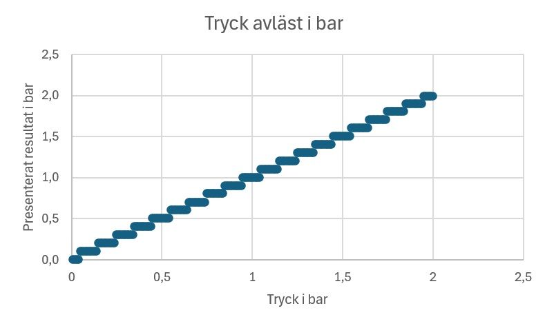

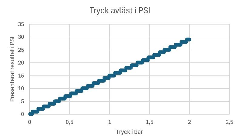

Om du mäter i bar är det 0,8bar men om man mäter samma tryck i psi kan det vara 11 ELLER 12 psi?
Pump som kan ta på cykel och kan visa psi
Haha. Det är så här jag tjänar pengar.
0.75 bar = 0.8 bar = 11 psi
0.84 bar = 0.8 bar = 12 psi
Presentationen i bar tar bort information.

Ja i någon mening, fast frågan är vilken information. Om du pumpar upp till 0,8* bar och sedan pumpar litet till utan att det slår över till 0,9*, då vet du att du har mer än 0,8* men mindre än 0,9*. Visst kan det vara skönt att det i stället slår över från 11* psi till 12*, men om du inte är väldigt säker på tillförlitligheten så är det oklart exakt vilken information det ger dig. (* Stjärnor för att ange att det är vad din mätare kallar 0,8 bar / 11 psi o.s.v.) Att du skulle ha exakt 12 psi exakt när mätaren slår över till 12 verkar osannolikt. Att det blir högre tryck av mer pumpande behövs det ingen display för att visa.

Om du ställer in mätaren i psi istället för bar för du mätvärdet inte en smalare intervall. Det ger mer information. Jag har ägnat 15 år åt att försöka förklara sådana här saker. Det är så sjukt uppenbart för mig, men det är ytterst sällan någon förstår.
I princip alla mätinstrument konverterar någon form av signal till resultat (siffror). Fler siffror kan ge mer information jämfört med färre siffror.

OK, givet att det här stämmer (och det litar jag på), så är jag med på tåget! Då är alltså fördelen med att visa i psi en artefakt av att tillverkaren har valt att visa bar med bara en decimal? (Givet att inte gränsen i precision råkar ligga just mellan en och två decimaler.) Hade man visat bar med en till decimal men psi utan så hade "bar-visning" varit bättre?

Japp, det är exakt så. Hade man haft bar med två decimaler hade det varit mycket tätare intervall jämfört med psi i två siffror. Där kanske man närmar sig området där mätaren visar olika siffror vid upprepade mätningar och det gillar ju ingen. Då vet man plötsligt inte vad trycket är!?!?! 0.8 bar är fan alltid 0.8 bar!
