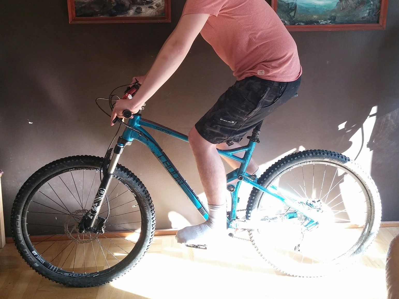

Hej, är min ram för liten?
Är 185cm lång 86-87cm ben, ramen är storlek 20.
Ram för liten?
Ja, den är för kort. En 29" Radon Skeen 100 eller 120? Reach 437 mm?

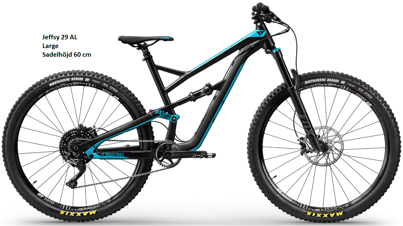

Många bra tips här. jeffsyn var i min prisklass och fanns i lager, men ni tror en xl sån blir bra?

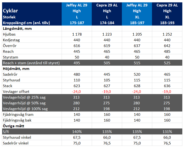

Jeffsy 29 har fått rätt mycket "kritik" för att de är små i storleken och att största storleken XL inte räcker till om man är längre än 190 cm. 2018 års Jettsy 29 har samma geo som förra året. I år har YT en ny Capra 29 med en rimlig/korrekt storleksrekommendation som dessutom finns i XXL för långa cyklister. Jämför geo mellan Capra L och Jeffsy XL som har exakt samma reach. Det är uppenbart att XL är rätt storlek för Jeffsy 29 om man är 185 cm.

Jeffsy 29 är inte direkt aplång med 1205 mm hjulbas i största storlek trots 140 mm gaffel. Jeffsy är små i storlekarna.

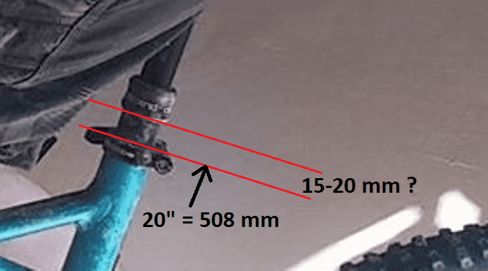

Till TS:
Vad är din sadelhöjd? Mätt från centrum vevparti till topp av sadel, i linje från vevparti till centrum av sadel. När sadelhöjden är justerad så att du sitter och trampar effektivt på grusväg och droppern är full ut utskjuten.
48 cm sadelrör ger sadelhöjd 74,5 cm
52 cm sadelrör ger sadelhöjd 78,5 cm
Vid användning av fullt utskjuten 150 mm dropper som är monterad dikt mot sadelrörets klämma. Stolpen kan förstås justeras upp ytterligare 10 cm, men 5 cm är kanske mera lagom.

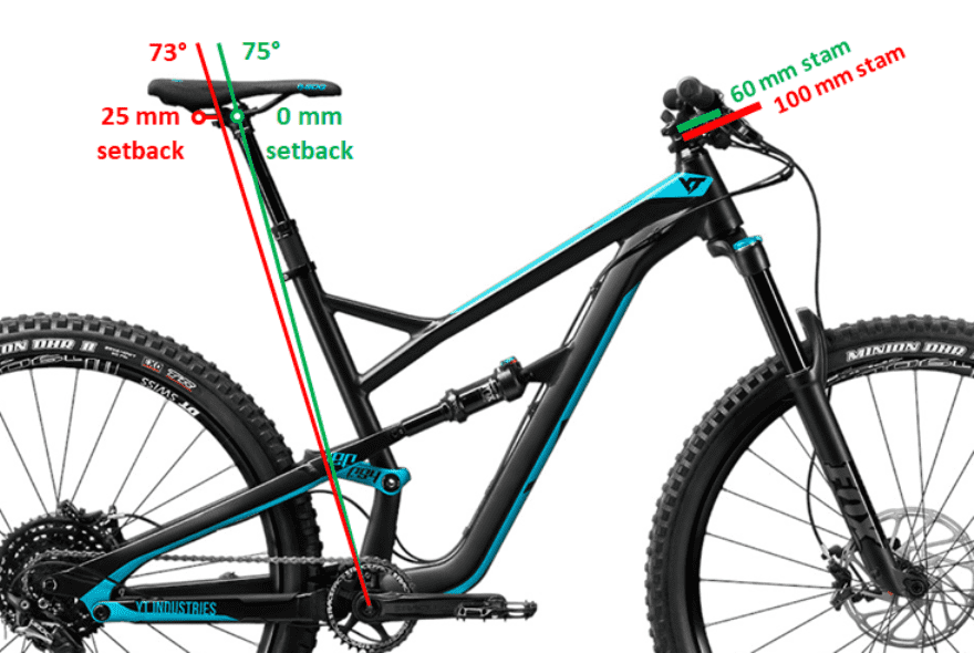

En modern cykel med brantare vinkel på sadelrör, zero setback och kortare styrstam kan trots längre reach kan ha exakt samma avstånd från sadelspets till styret som en omodern cykel. Exempelvis dessa två cyklar:
Cube Attention XXL, reach 420 mm, hjulbas 1136 mm.
YT Capra 29 XXL, reach 505 mm (+85 mm), hjulbas 1274 mm (+138 mm).
Illustration nedan med Jeffsy 29 som vare sig är modern eller omodern, den är såå 2017. Rött visar omodern.

Lonewolf_swe sa:

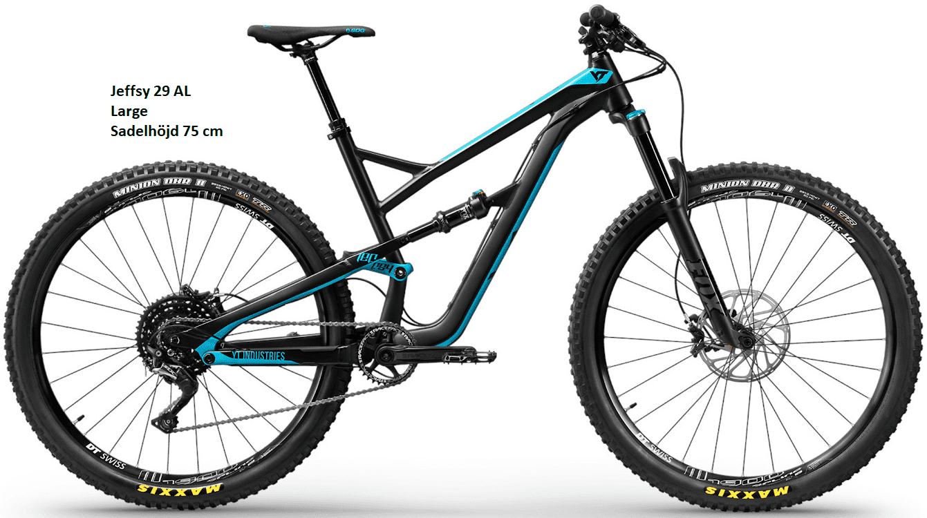

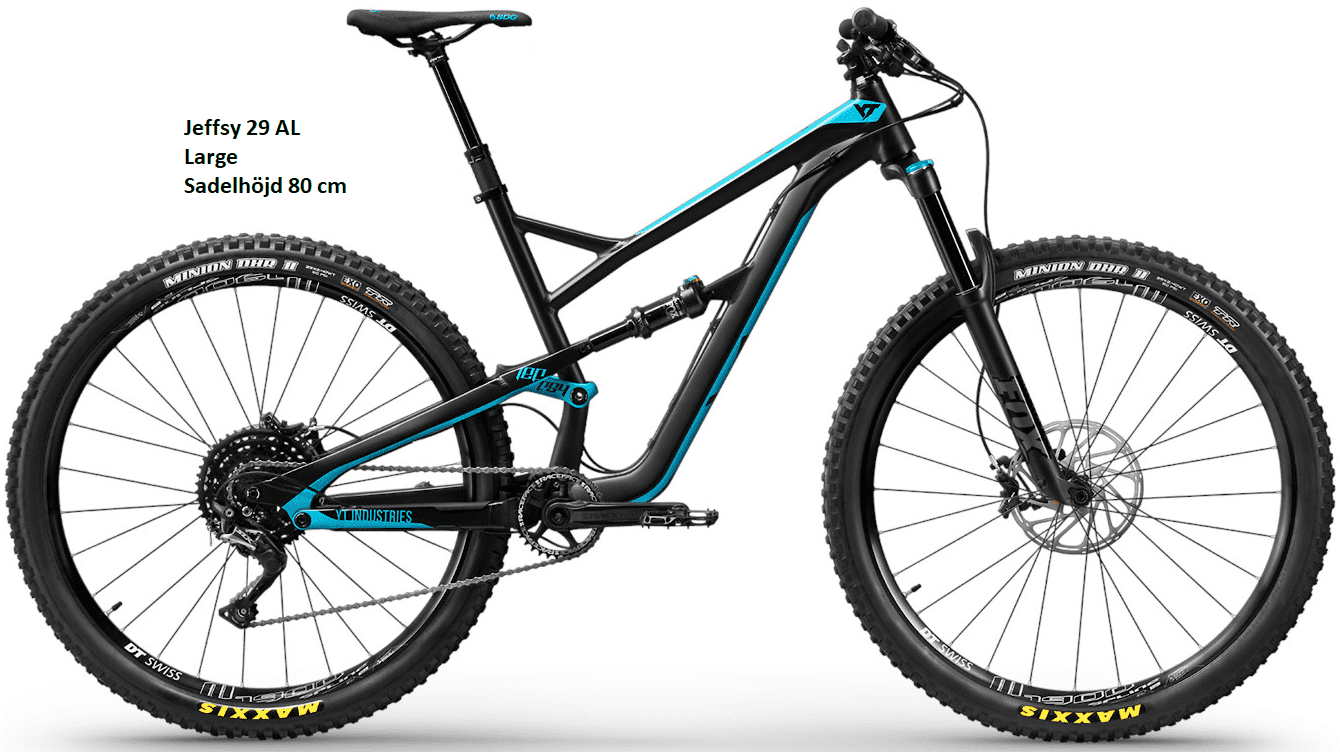

74.5cm är sadelhöjden nu.
Hur lång dropper har du, är den 125 mm verkar 74,5 cm sadelhöjd rimligt.
Om den är 150 mm låter inte 74,5 mm rimligt utifrån din bild, jag skulle snarare gissa på 77 cm sadelhöjd.
Har du 125 mm dropper idag kan du använda 150 mm dropper på 48 cm ram (Jeffsy 29 L) eller 125 mm dropper på 52 cm ram (Jeffsy 29 XL).
Om din nuvarande ram har 118 cm hjulbas (jag är tveksam) är den redan lika lång som Jeffsy 29 L, medan Jeffsy 29 XL är 2,5 cm längre.
Om du vill ha en nämnvärt längre cykel än idag och ha plats för 150 mm dropper är Jeffsy 29 L för omodern för att göra jobbet.
