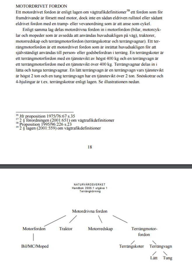

Nu har jag gått igenom källorna Naturvårdsverket hänvisar till. De äldre handlar i princip uteslutande om den ökande skoterkörningen i fjällen och det hänvisas till buller och försurning. De senare hänvisar till terrängkörningslagen likt:
"Allemansrätten och terrängkörning
En aktivitet som felaktigt ofta förknippas med allemansrätten är den allt
vanligare terrängkörningen. Men motoriserat friluftsliv ingår inte i alle-
mansrätten. Även om det kan ge möjlighet till både rekreation och natur-
upplevelse är terrängkörningen strikt reglerad i särskild lagstiftning."( Regeringens proposition
2009/10:238)
Den verkar ju alla rörande överens om inte är relevant. Trafikförordningen står dessutom att definitionerna är menade att användas i andra författningar om inte det fordon faller utanför deras definition. I så fall ska regeringen ge en myndighet uppdrag att definiera fordonet. En elcykel är dock tydligt definierad som cykel, så jag kan verkligen inte förstå hur Naturvårdsverket kommer fram till sin slutsats.

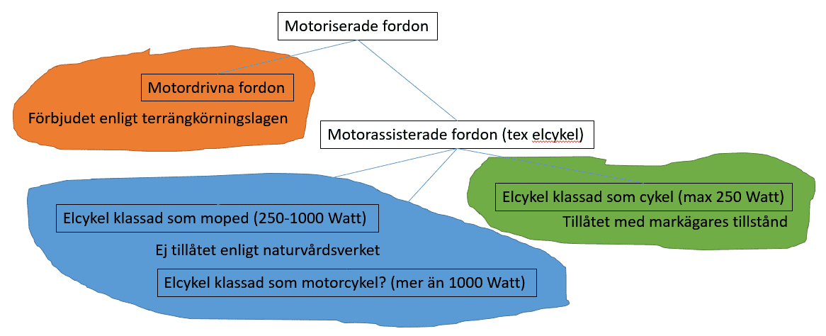

Problemet var ju att Naturvårdsverket vill skilja på motordrivna fordon och motoriserade fordon...
Vi måste ju skilja på belgisk klunga där vi har en konstant omkörning, vilket då borde vara lagligt och en "vanlig" klunga där vi ligger två i bredd och många på led utan ambition att köra om, vilket alltså borde vara olagligt med samma hårklyveri.

Problemet är att jag inte hittat någon definition på motoriserat fordon i lagen. En elcykel ska enligt lagen definieras som cykel, men Naturvårdsverket vill definiera det som motoriserat fordon, som då inte finns i lagen och därmed möjligen med lite god vilja kan tolkas av naturupplevelser själva... Alltså känner jag att man letar håll i lagen för att förbjuda/hindra elcykeln i skogen när det egentligen inte finns stöd för det i lagen...
Relatera till klungcyklingen igen... Tänk om någon t med inflytande började kräva att polisen minsann ska följa lagen bokstavligt även när det gäller klungcyklingen och bötfälla dem som inte håller avståndet...
El-cyklar sliter inte mer än andra cyklar och stör på inget sätt med varken buller eller avgaser. Det är cyklisten som i så fall beter sig illa och det kan man göra både med och utan motor. I detta fall blir det därför löjligt att leta formuleringar för att förbjuda elcykeln i skogen. Ännu löjligare att hänvisa till en fjällproposition som diskuterar buller och avgaser.

Ett motoriserat fordon är ett fordon med någon slags motor enligt definition. Det kan delas in i underkategorier som motordrivet eller motorassisterat. De motordrivna är förbjudna att köras i naturen enligt terrängkörningslagens definition medan motorassisterade får köras i naturen med tillåtelse från markägaren enligt naturvårdsverkets definition. Jag förstår inte vad som är så svårt att förstå med den definitionen och tycker själv den är ganska vettig..

fhansson925: Vad är det för källa? Det nedre ser ut som en handbok för naturvårdsverket? Är det övre från samma källa?
Regler, lagar, hyfs och tjafs El-cykel
Mårten sa:
Det är samma dokument men en skärmdump så det blev en sidbrytning mitt i bilden. Dokumentet är naturvårdsverkets handbok om vad som gäller för terrängkörning i fjällen (och naturen i övriga landet för den delen). Det är den vettigaste definitionen om hur lagen ska tolkas som jag har sett iallafall.
2009/10:238)
