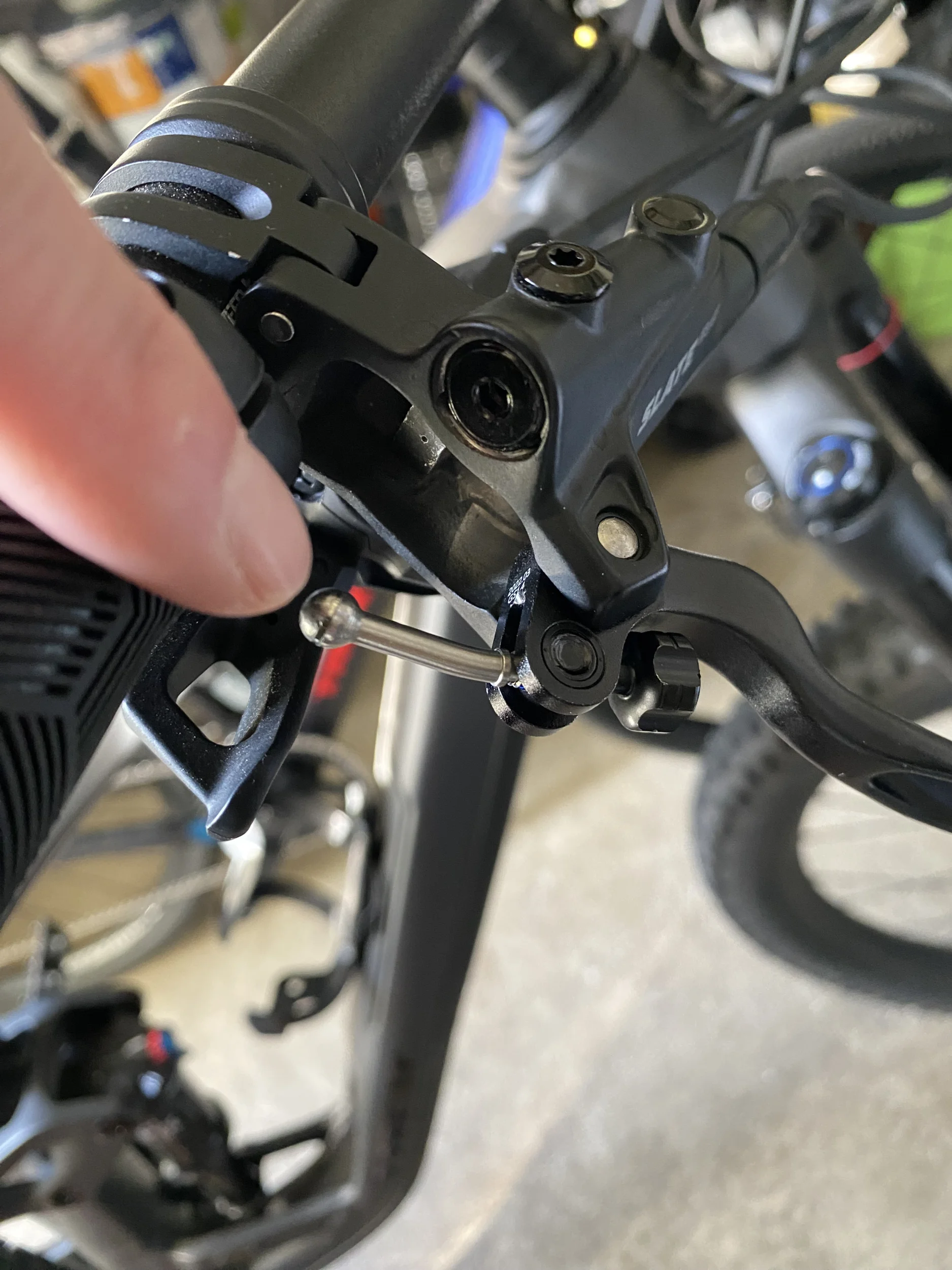

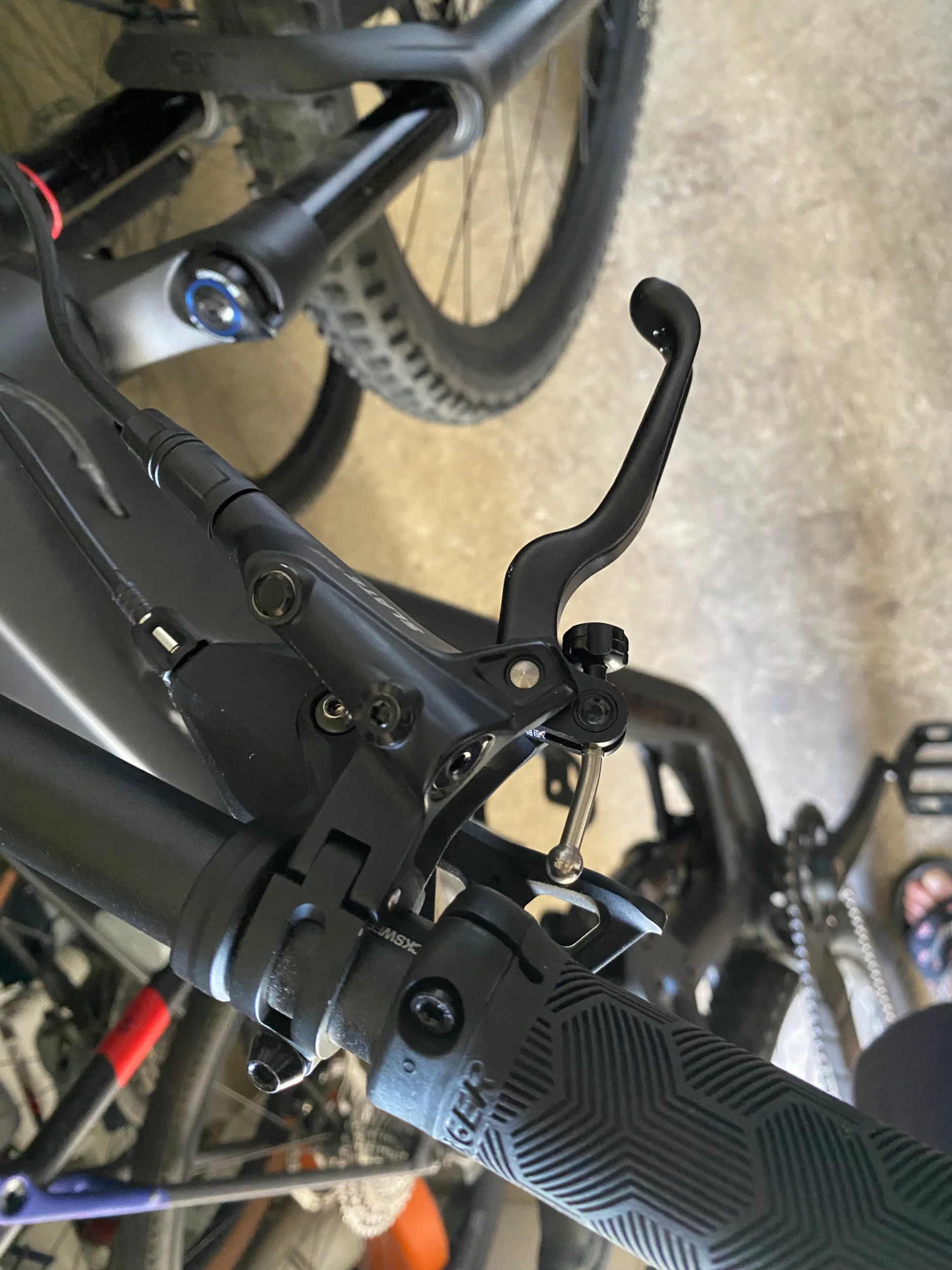

Grabben har kraschat med sin mtb och lyckats slita ur pinnen ur sin docka. Se bilder. Är det ngn som har tips hur eller vet om det ens går att laga?
Eller är det nytt handtag som gäller?

På sram sitter axel som handtaget vilat på med en liiiten skruv. Lossa den, dra ur axel, ta bort din ledade pinne, räta ut i skruvstäd, stoppa ihop allt, ut och cykla!
