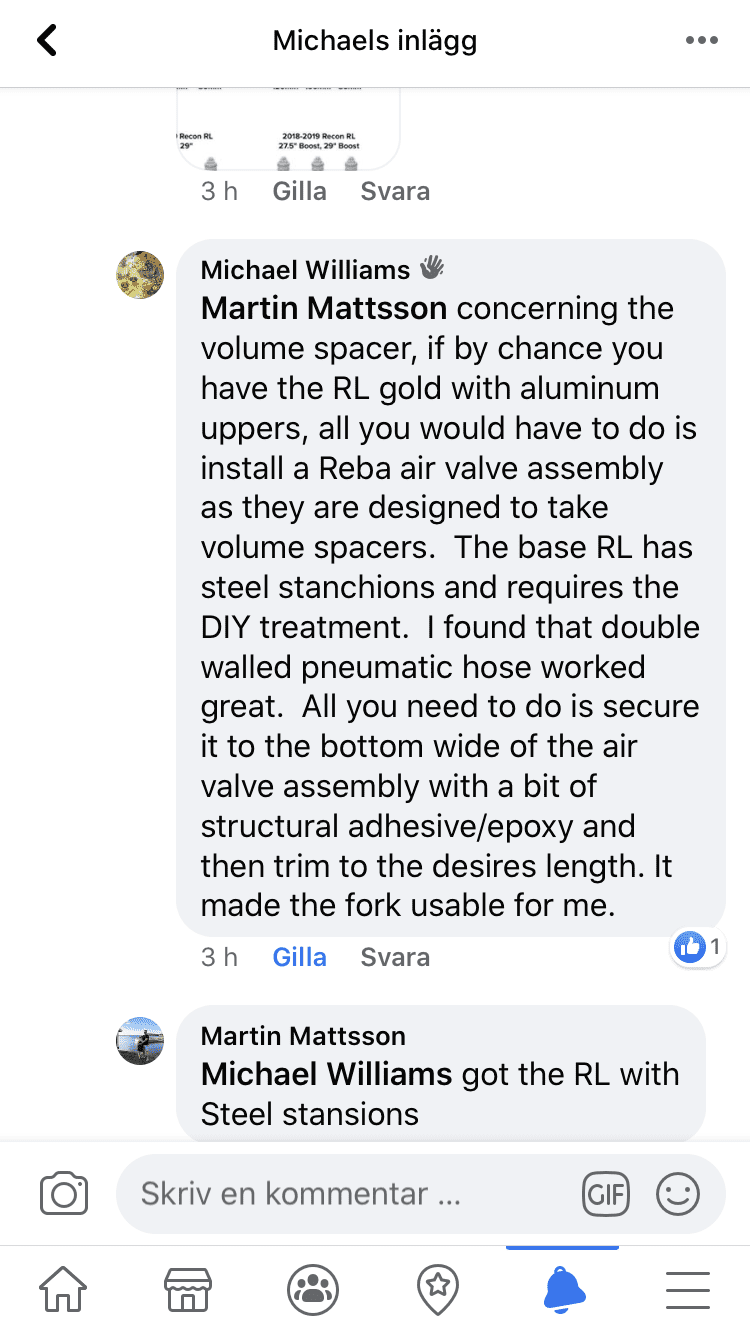

Har en Recon RL som skulle må lite bättre av tokens, dock passar inte vanliga RS tokens.
Har det någon som kommit på en smart DIY lösning?

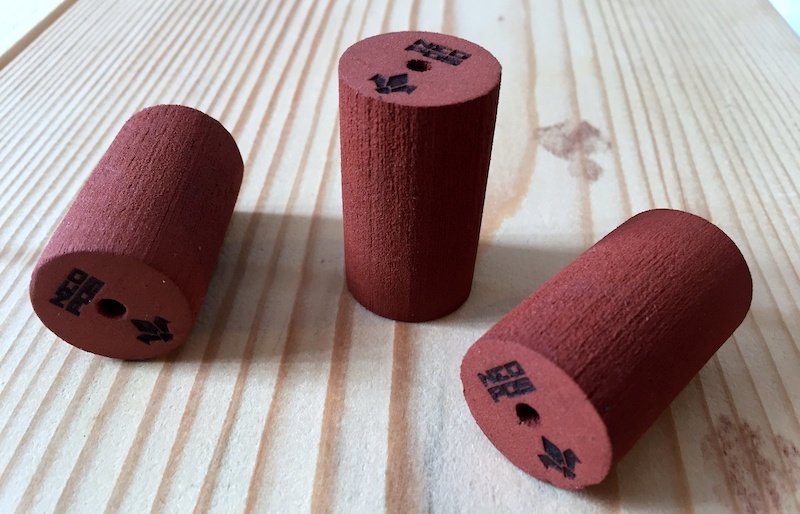

Vanlig rl i stål? På Gold kan man byta nån grej så den tar vanliga.

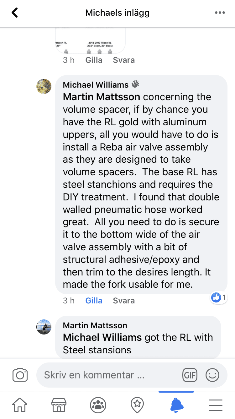

För stål passar det inte men jag hittade folk på nätet som stoppat i lite random grejor. Tror jag såg en bild på en bit svamp. Obs! Jag testade aldrig själv.
Edit. Lite random grejor som sagt
Edit2.
Lite intressant
