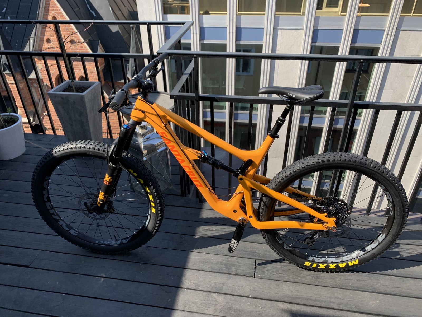

Jaha då var man med i denna klubben då. Hämtade ut den igår och har bara hunnit med en sväng med lillgrabben för att tuna in den hyfsat, hoppas hinna med en sväng själv senars för att bomba på lite mer. Känns som en kul cykel som inbjuder till mycket lek, återstår att se om jag är hyfsat snabb på den också ?
Måste säga att den är grym, körde en Merida One-Twenty 9.8000 CF innan och denna är bättre uppför, nedför och på plattan ??. Tänker du på vevlagret?

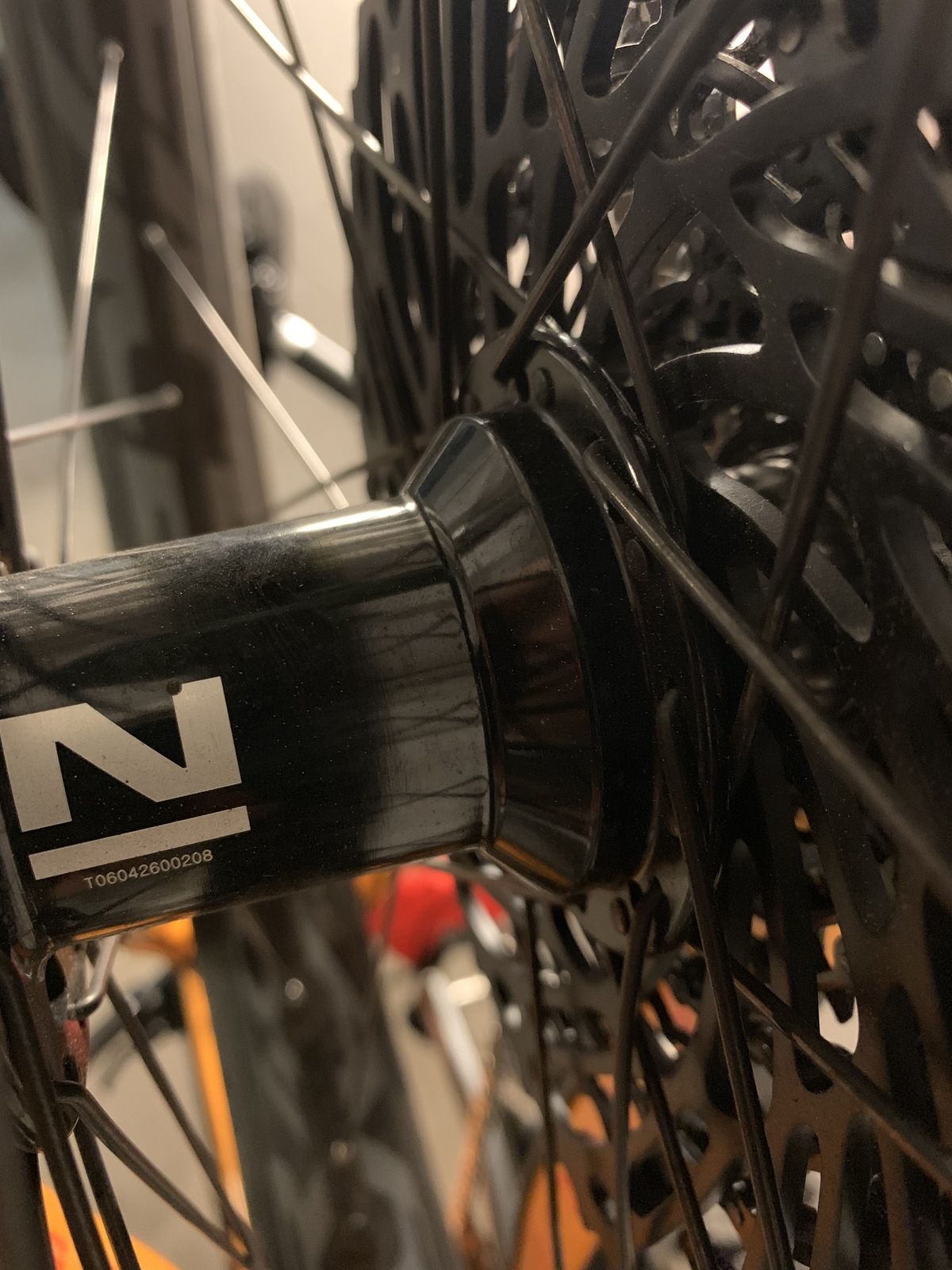

har en liten issue, pajjade en eker i hellas idag, ska såklart lämna in den men det är lång väntetid. Är det lugnt att köra ändå?
Cykeln är ca 4 veckor 27,5+ och hjulet är just nu lite obalanserat, kommer köra lugnare stig i Fiskartorpet tills det är lagat.
Ingen som har kompetens att laga en eker mot ersättning? Det är Arc 40, del av Hightower C Plus S build.

Specen är fel, det står att det är 28 hålsnav och 32 håls fälg. Jag antar att du har 32 ekrar i 3-kors? Det är J-böj inte SP?

Annars borde du ju kunna köpa en eker i vilken cykelbutik som helst om inte Jofa har en som passar. Sedan sätter du ett buntband som referens på sadelstaget för att se hur fälgen wobblar, drar i den nya ekern (sätt en tejpbit på den så du vet vilken det är) och drar åt den tills hjulet är rakt igen. Typ.
AX3L
jofahjalm sa:
Det är verkligen inte konstigare än så. Däremot så tror jag inte att det bara kommer vara en eker som är problemet.
Är den såpass ny ska väl inte ett tillverkningsfel på ekern uteslutas. Mina plushjul har också börjat äta ekrar, antagligen pga billiga skräpekrar som börjar gå av pga utmattning när ekern många gånger tappar spänning. En tunnare eker som dragits ut mer innan max ekerspänning hade uppnåtts hade förmodligen klarat sig.
Hur som. En eker kostar 20 kronor hos en LBS. Lägg till en ekernyckel om sådan inte finns, så borde du ha ett fungerande hjul för 120 kronor och 30 min jobb.

Alltså det är jätteenkelt, skulle säga att du lätt fixar det även med stukad tumme. Annars borde vilken cykelbutik som helst göra det för mindre än en femhundring, och om du går in med hjulet löst brukar de kunna fixa det på nån dag.

Precis som Axel säger,
Ta av hjulet från cykeln, ta bort kassetten, ta bort däcket, ta bort tejpen, passa på att göra rent och fint, gå till en lbs, de borde kunna göra det direkt, dvs utan att du behöver vänta några dagar, ring 2-3 lbs och fråga om de har tid för ett 5-10min jobb
Skulle aldrig betala 500kr för det lilla ingreppet, fälgen du har kostar runt 400-500 ny bara den
En lbs gör det billigare, det krävs lite förarbete från din sida, samt inköp av ny tejp, ventil eventuellt, tublessvätska, antar att du har det hemma, det kommer bli bra!!
Lycka till!
jofahjalm
Ekrar går inte bara av sig själva, det är inget som händer när jag bygger hjul. Om ekrarna gör det har man antagligen ett dåligt byggt hjul eller så har man slagit fälgen platt.
Det är enkelt att kolla genom att snurra hjulet i ramen och titta mot något som man håller mot fälgkanten som referens. Om man bara vill ersätta den trasiga ekern behöver man antagligen inte montera ner allt i pinaler och ta bort tejpen. Det går bra att skruva ut den knäckta ekern under nippeln som man låter vara kvar under tejpen. Man monterar sedan en ny eker i nippeln utan att ta bort något annat (möjligtvis får man ta bort kassetten och/eller skivan för att kunna trä in ekern.
Eftersom detta nu har inträffat är det värt att känna på alla ekrarna som då ska ha likvärdig spänning på respektive sida av hjulet. Har dom inte detta så måste man i princip spännas upp på nytt. Om fälgen är platt någonstans behöver man i långa loppet byta fälgen. Om cykeln är helt ny och ekrarna är generellt lösa kan man naturligtvis reklamera hjulet. Det kostar inget men tar antagligen längre tid.

Du behöver antagligen inte ta bort däcket eller tejpen heller. Håll den trasiga ekern med en tång medan du skruvar. Sedan är det bara att trä in den nya ekern och skruva på den på gamla nippeln. Det kan vara lite trixigt att trä i en ny eker om man har otur och man kan behöva ta bort både kassett och bromsskiva. Ett fulmeck är att böja ekern något för att kunna trä in den ändå och sedan böja tillbaka den när den är inne, men det kanske inte är att rekommendera.

Verkar ju inte vara så svårt och har nog alla verktygen hemma men lämnade in istället så det inte blir svordomar :)

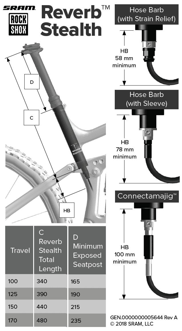

Hightower har korta head tubes (M 95 mm, L 100 mm) och det är inte ovanligt att det används spacers vilket förutom att flytta styret uppåt även flyttar det bakåt. En 10 mm spacer flyttar styret 9 mm uppåt och 4 mm bakåt, vilket innebär behov av 4 mm längre stam för samma avstånd till styret. Alltså 70 resp 50 mm stam på cyklarna ovan, där Large med 50 mm stam känns relevantare än Medium med 70 mm stam.
Sadelrören är 420 resp 450 mm vilket inte är jättekort, men med de moderna droppers som finns idag (OneUp v2) med bara 33 mm bygghöjd borde du få plats med rimligt lång slaglängd på droppern även med Large.

Med den droppen som kommer med HT C XE RockShox (Reverb Stealth 150mm) och size L, kommer det funka ö.h.t.?

Logiken i att köpa en för liten cykel/ram för 30-40 K bara för att någon haft den dåliga smaken att utrusta cykeln med en dålig dropper har jag svårt att förstå. Om det är det fel på droppern som igår, sälj den och köp en bättre dropper. En sådan transaktion brukar landa under tusenlappen netto.
Hightower Medium med 430 mm reach är för kort till 173 cm cyklist. Anser jag.
Hightower L har 30 mm längre sadelrör än M.
OneUp v2 har 33 mm bygghöjd.
Reverb har 65 mm bygghöjd.
Large med OneUp har lägre min sadelhöjd än Medium med Reverb, vid samma slaglängd på droppern :)
