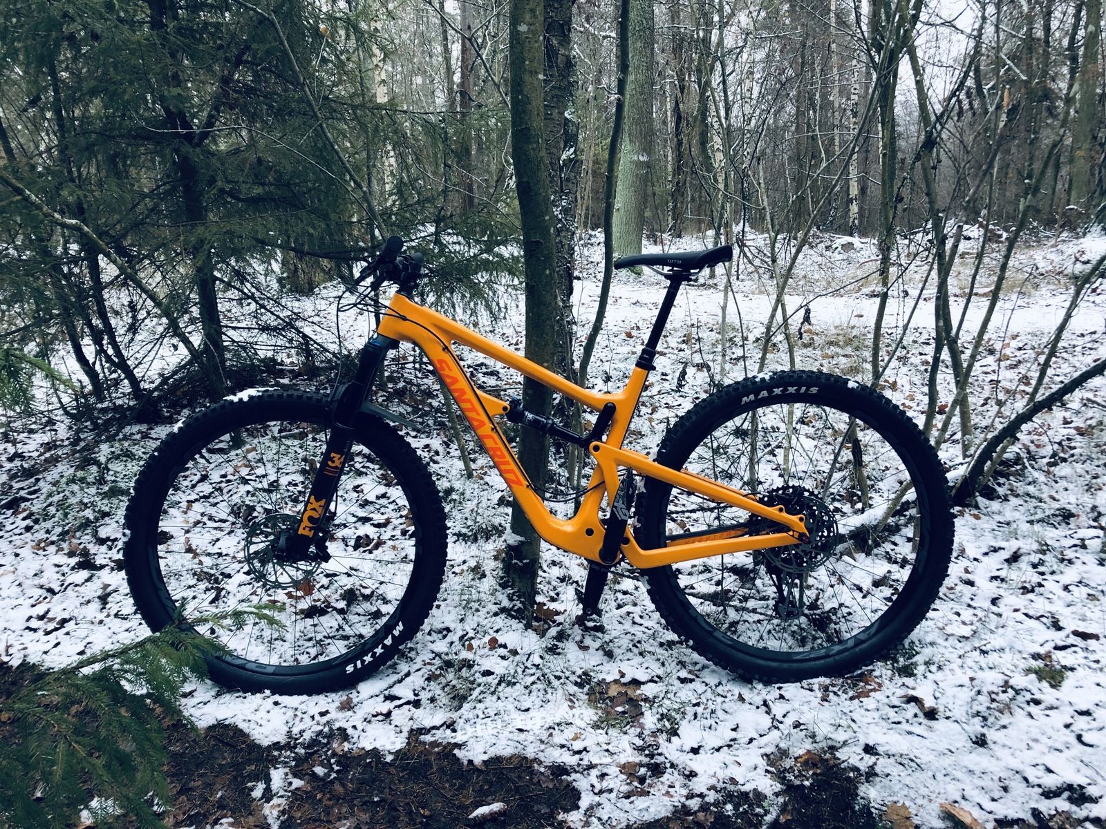

Premiärturen! (Det blev en orange...)
Känns klart tyngre än min gamla Blur, men sjukt mycket mer kompetent. Lättare att klättra också (bättre fäste) trots att den känns mer monstertruckig. Mycket nöjd hittills! :)
Har också en orange, älskar färgen. Vad är det för byggkit på din? Jag byggde min själv (köpte enbart ramen)

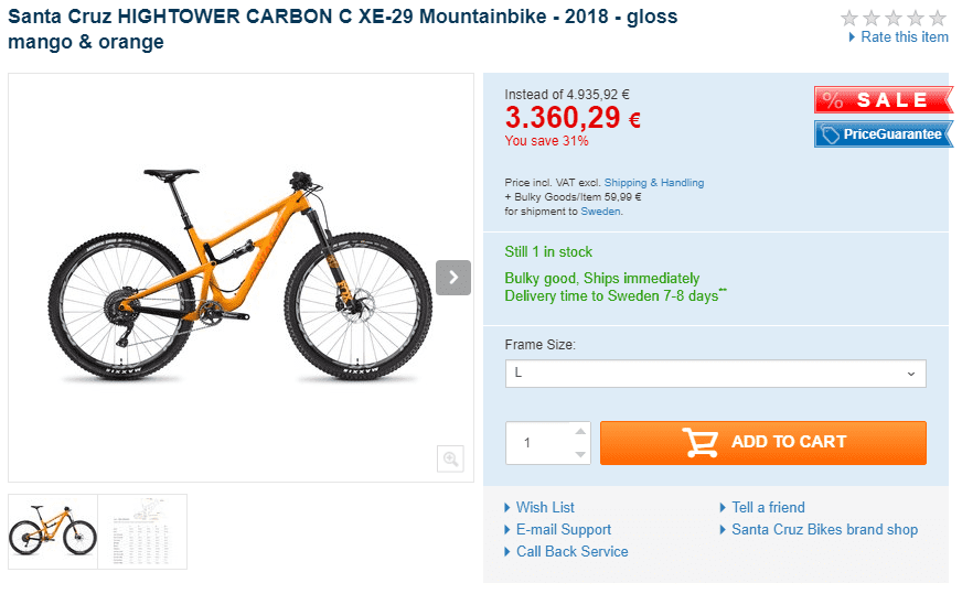

Jag tror den finns ännu billigare på Startfitness! Oavsett en riktigt bra cykel för pengarna, även om SC har snikat till specen lite senaste året.
Jag tycker den verkar vara betydligt dyrare på https://www.startfitness.co.uk/cycl...-suspension-mtb-2018-orange-schtc29xe18o.html
Eller missar jag något? Har kollat på modellen med FOX 36 F140 Performance Elite-gaffel
Santa Cruz Hightower - The tråd
Oskar sa:
AX3L sa:
Oskar sa:
Du har mycket riktigt rätt, jag blandade ihop komponentnivåerna. Helt klart är att det är den du tittar på som man ska köpa och inte snik snik med Revelation osv.
