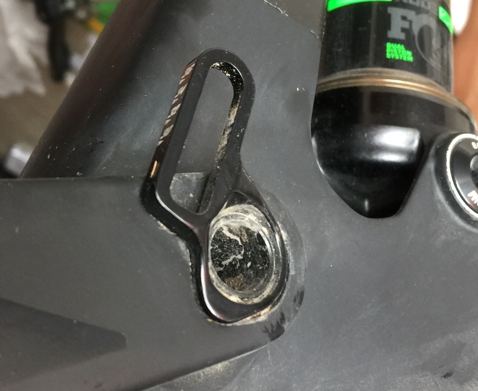

Är det special infästning för kedjestyraren med?
Jag vet inte om jag förstår frågan. Fästet till den har inget med vevpartiet eller påverkas av det på något sätt. Det måste dock tas av när man kör en manlig klinga (läs 38), men kan vara kvar med androgyna/unisex-klingor (36 och därunder).
Menade mer om det tex är S3 infästning kan annan styrare införskaffas. Men den kanske sitter fast i ramen med något special fäste som inte följer standarder
Scott spark the tråd
Så ser den ut. Hur man får bort den vete fan. Försökte skruva lite förut men satt som berget så jag lät det bero.

Kedjestyrarfästet agerar mutter för axeln så den är inte limmad, men är nog inte helt enkelt att mecka dit något annat. Men är man lite full i fan kanske det går att modifiera befintlig styrare/fäste, men har inte tittat nära nog för att ha någon lösning i huvudet. Så här ser den ut iaf.
